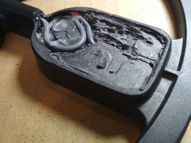

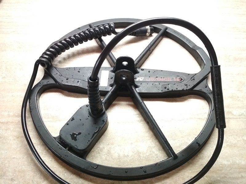

Известная проблема этой катушки, перелом провода по входу . Так-же кабель очень жёсткий, а при +5 градусов и ниже, дубеет и может потрескаться.
В данном случае, был обрыв, и владелец решил собственными силами его устранить. Катушка была вскрыта сверху, и чуть по заливки. Хорошо, что вовремя остановился.

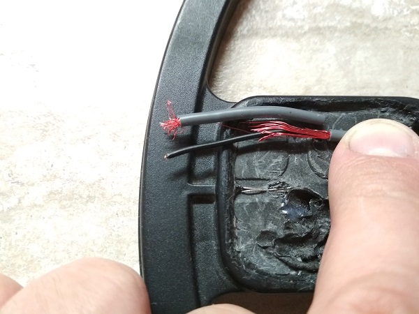

Камрад проверил выводы, один не звонится, так и было отправлено мне. Обрыв экрана оказался чуть ниже, а раз обмотка целая ,то я уже буду пробовать восстанавливать работоспособность.
Видно где обрыв.
Видно где обрыв.

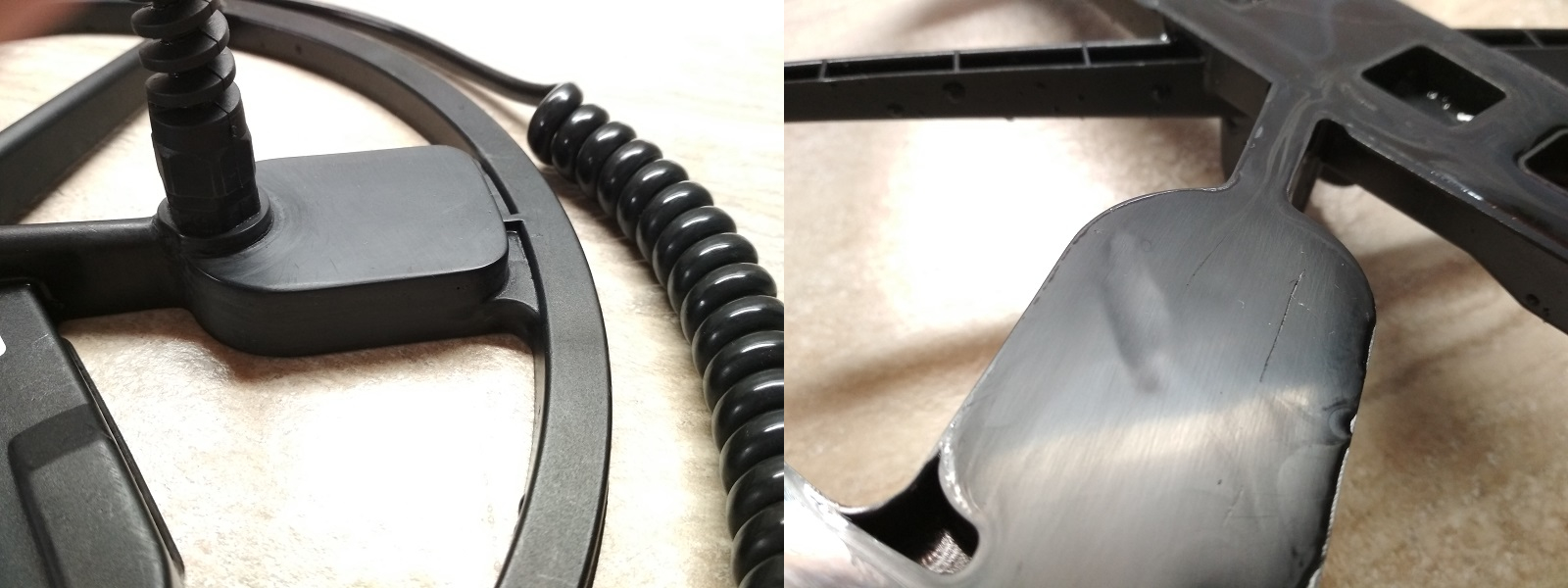

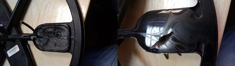

Выравниваю площадку и верхней части, предварительно изготовив её.

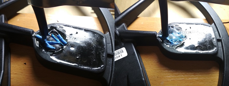

Запаиваю и фиксирую кабель.

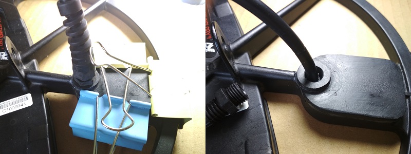

Затем приклеил верхнюю часть.
Вышло как-то так.
Так как родной провод стал короче, то он был удлинён. Взял ~20 см хорошего , не дубеющего так на морозе кабеля, как раз на переходе в штангу, он нужен мягкий. По совету знакомого специалиста Василия (WAS) , соединение было сделано жёстким и прочным на разрыв (надеюсь).

Супер!!!Приятно посмотреть (clap)
