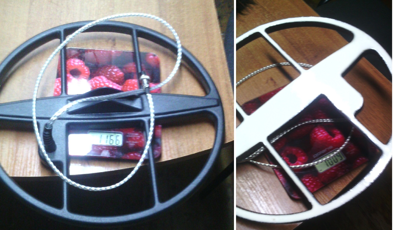

Очередной отзыв о катухе, которая сделана для Россиянина. Коллега копатель немножко опробовал новый датчик, и делится впечатлениями на параллельном ресурсе. :yes:
...датчик реально лучше заводского,отстройка это раз.нет проблем с первого раза.
Чуйку я сразу же задрал 95... и порог +6... На других катухах 60 чуйка, порог максимум 1 и при этом пухла бошка от фантомов.
Глубина радует. Медяк 3 коп николашкины видит по воздуху сантиметров на 40..Мелкие пиндюлины цепляет на Ура! А что мне еще надо? По чермету на второй проге все металлы. Я немного аж офигел. Войну рыть самое то. Фантомов практически нет. Кто пользовал фишер тот знает ,что этот прибор шумноват. Я доволен всем как удав. И да :!: Ценник фишеровской родной катухи за 12 слишним был рубасов. здесь 110 уе... почти в два раза дешевле.
Пользовал до того Сеф Детеч 10/12 и Риф Рейнджер. Эта катуха реально лучше и глубже
По выбитому огороду мной же... Пройду,отпишусь,самому интересно. И да, катуха очень легкая, ходить приятно, хотя по размеру не маленькая...

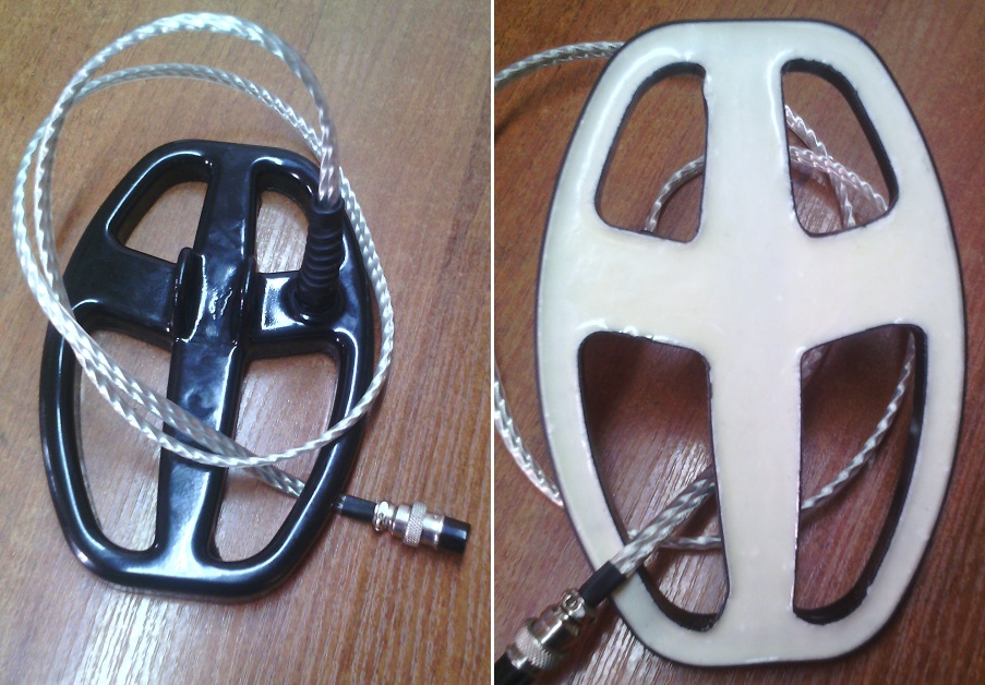

Закончена очередная работа - Снайперка 5х8" для АСЕ 250/350
Чуйка на пятак - уверенных 26см. На мой взгляд - чуйка даже очень, потому что евроасина штатка 8,5 х 11" видит тот же пятак с 28 см... :o
Незнаю - может я чего перемудрил... может просто везение :dntknw: но факт остается фактом.
Датчик упаковывается и отправляется к своему новому владельцу, который я надеюсь отпишется как катуха проявит себя на реальном копе. :yes:

Новая работа. Датчик для АКА... ДД 40см частота 2.4кГц.
