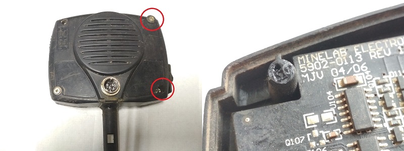

1.
Два самореза просто вставлены и с трудом выбил их назад. Два не по размеру и на шайбах. Были восстановлены пластмассовые штырьки и заменены саморезы .
2.
Всеми известная проблема, это отламывается штырь крепления головы. Тут он уже был треснут. Исправлено.

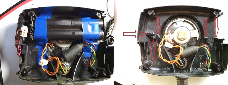

3.
Направляющие батарейного отсека поломаны , фиксации нет. Сделано.

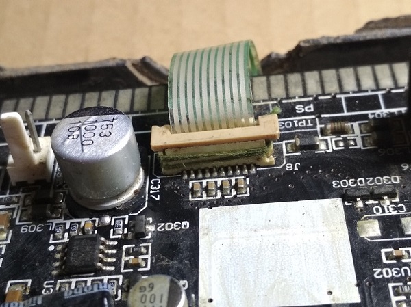

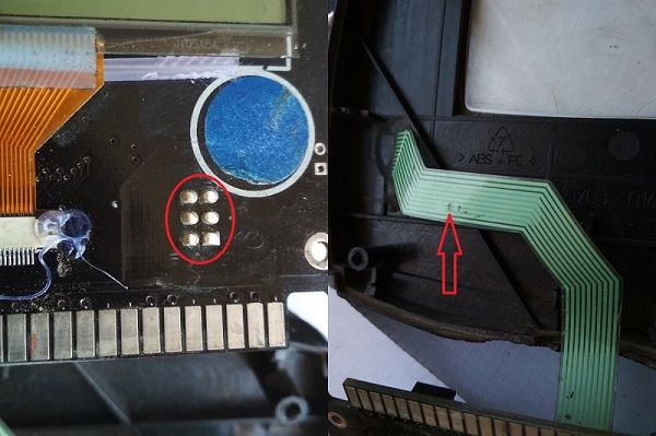

6.
На шлейфе экрана один фиксатор был поломан. Почистил, закрепил. Экран весь заработал.

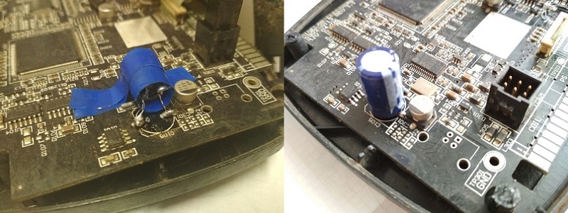

7.
SMD-электролит был оторван в своё время. Замены не нашли и так его прихерачили. Поставил обычный.
8,9.
Все провода по новому перепаял, так как болтающийся феррит внутри, приводит к обрыву их, что в данном случае и было. Закрепил его.
