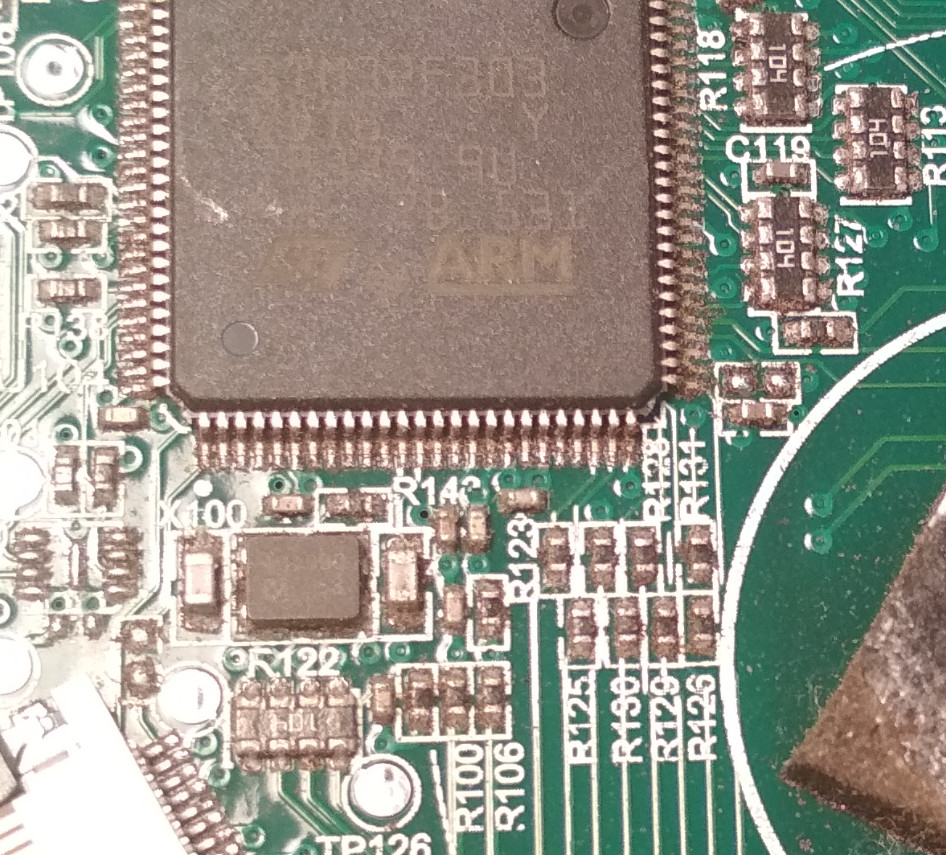

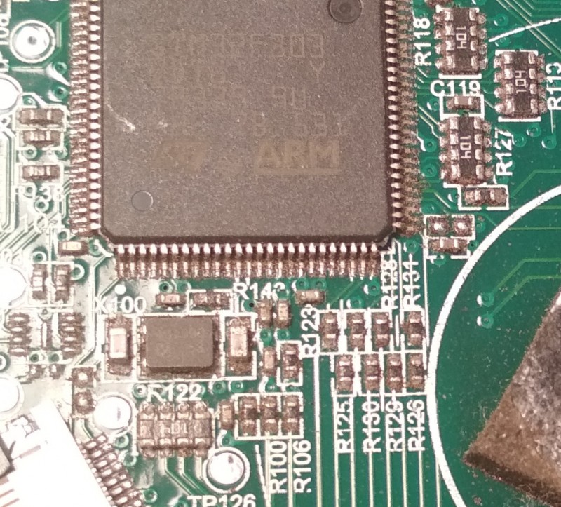

Вскрытие показало, что внутри достаточно много мусора скопившегося на электронных компонентах. А так как кнопки в приборе ёмкостные, то из-за грязи они могли себя так вести. Это так-же указывает, о плохом защитном покрытии платы . После очистки, кнопки громкость стала работать адекватно, а вот левая сторона, не реагировала по прежнему.

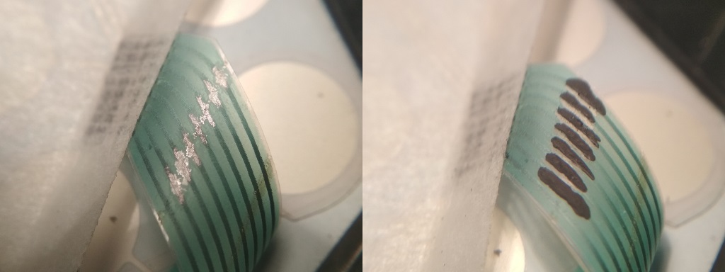

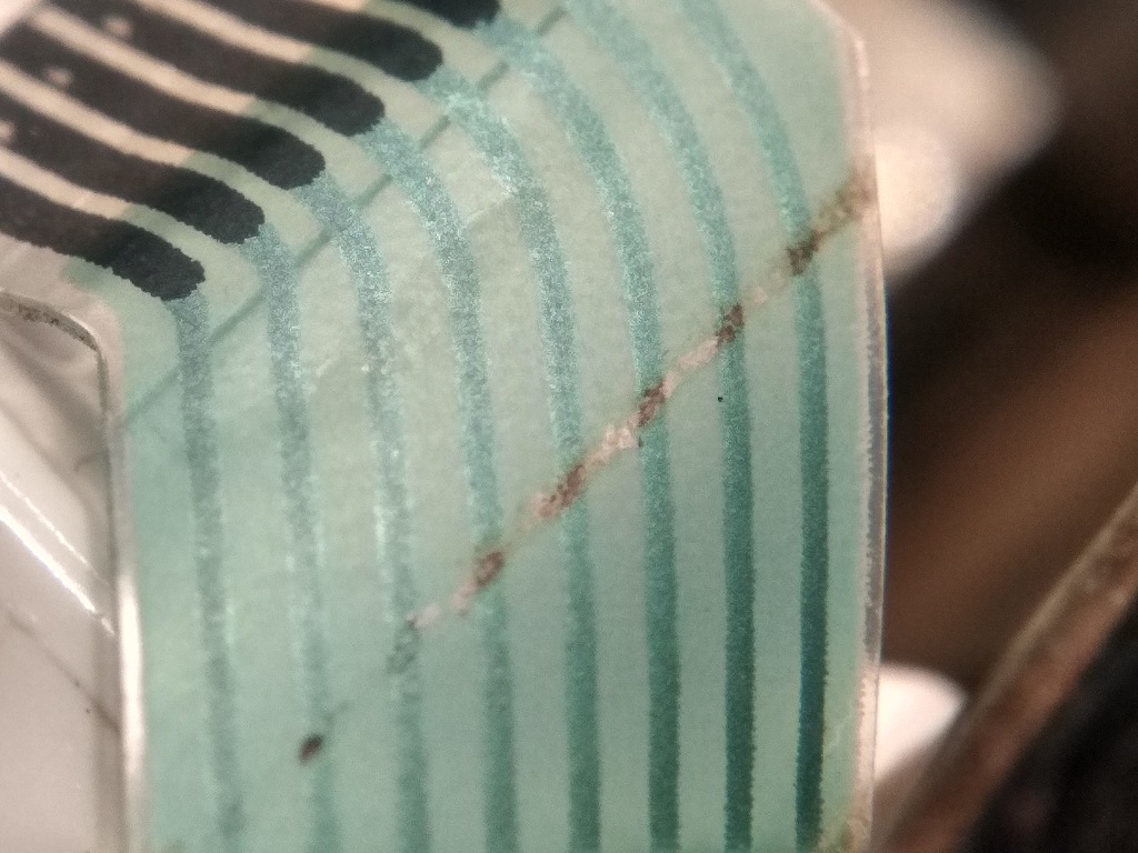

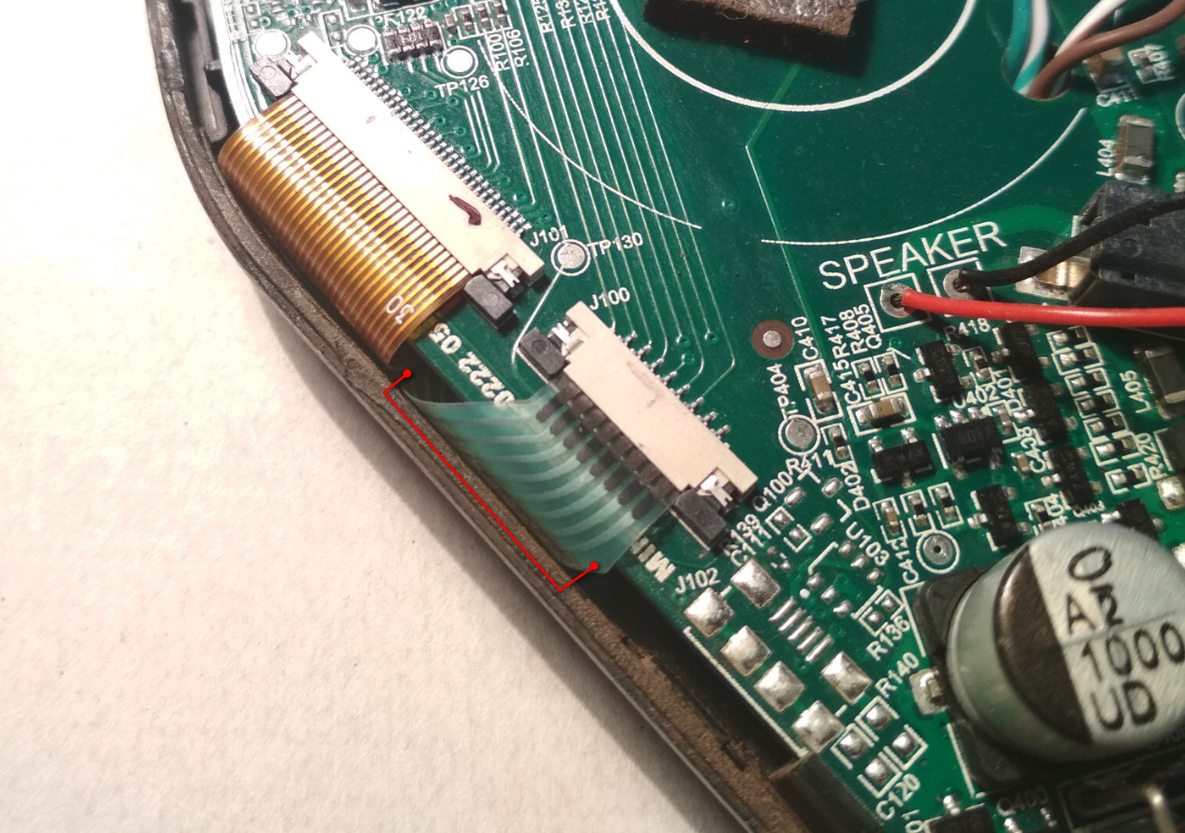

А вот и виновник проблемы. Шлейф перетёрся о стенку корпуса.
Шлейф был восстановлен, покрыт Plastik71 и наклеил полоску чёрной изоленты, синий не оказалось.
