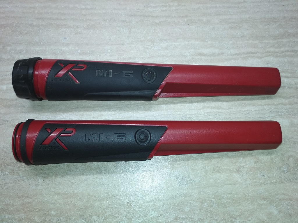

Замена корпуса, ремонт старого и доработка крышки.

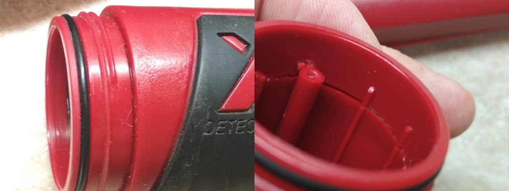

Не для кого не секрет, что любое изделие не идеально. В данном случае слабое место, это крышка. Она трескается по краям и прибор теряет герметичность. Причин этого много: и тонкие стенки, и отсутствие внятного ограничения при закручивании, и на мой взгляд не продуманное уплотнение . Теперь по порядку.
1. Замена корпуса.
2.Ремонт старого.
3.Доработка крышки.
1.

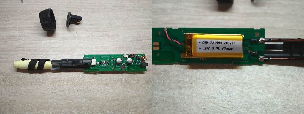

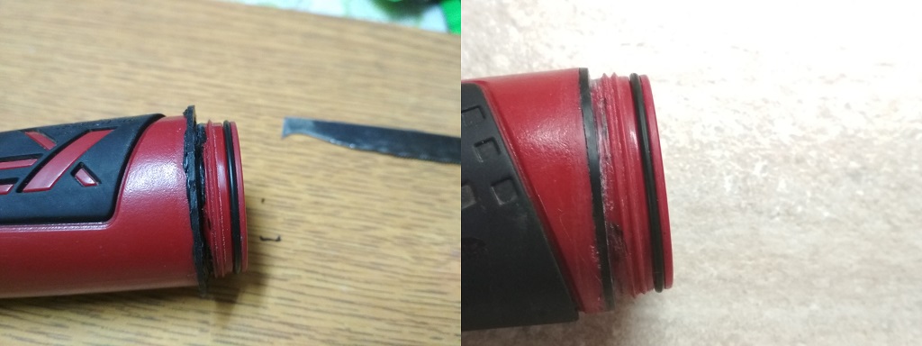

В какой именно момент это произошло, история умалчивает. Тем не мение, с дуру можно и х.. сломать. Тут всё просто. Берём, вынимаем плату , она вытаскивается с небольшим усилием, и вставляем в новый корпус. 2.

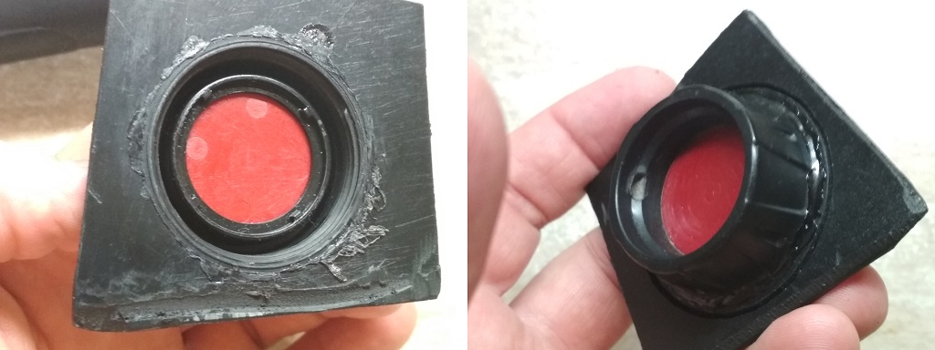

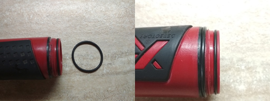

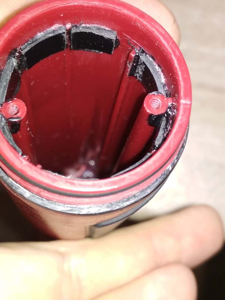

Так как трещина идёт по самому краю, то с пластмассы толщиной 1.5мм ,вырезаем кольцо. Клеем дихлорэтаном. Естественно этого будет не достаточно. Поэтому с внутренней стороны то-же делаю «латки». Теперь остаётся только одеть или родное уплотнение, или приобрести более тонкое уплотнительное кольцо, что я бы и рекомендовал. 3.

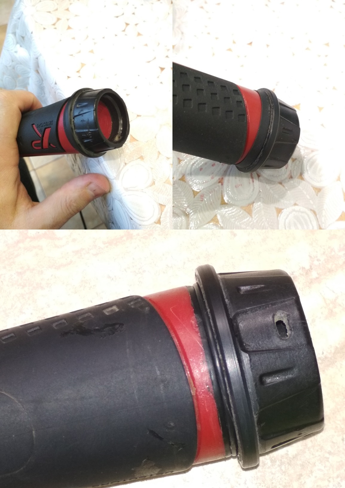

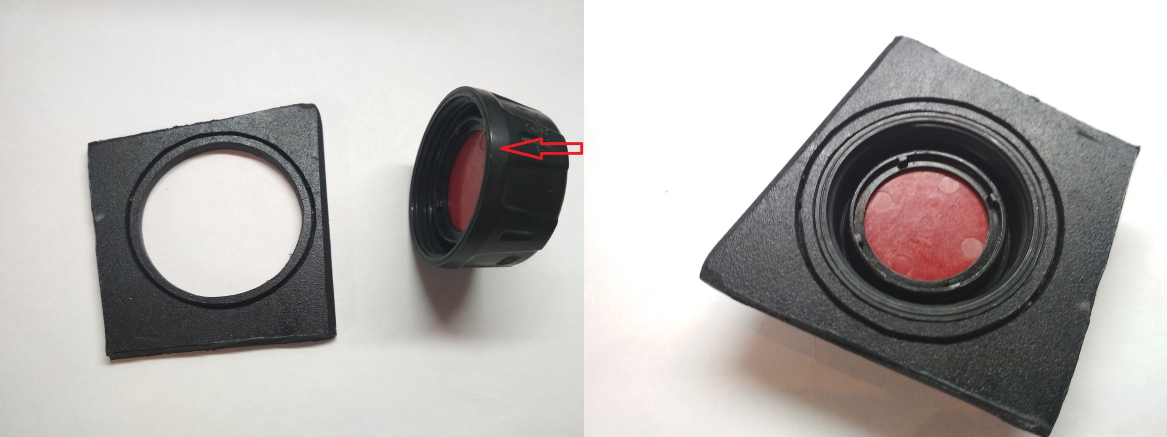

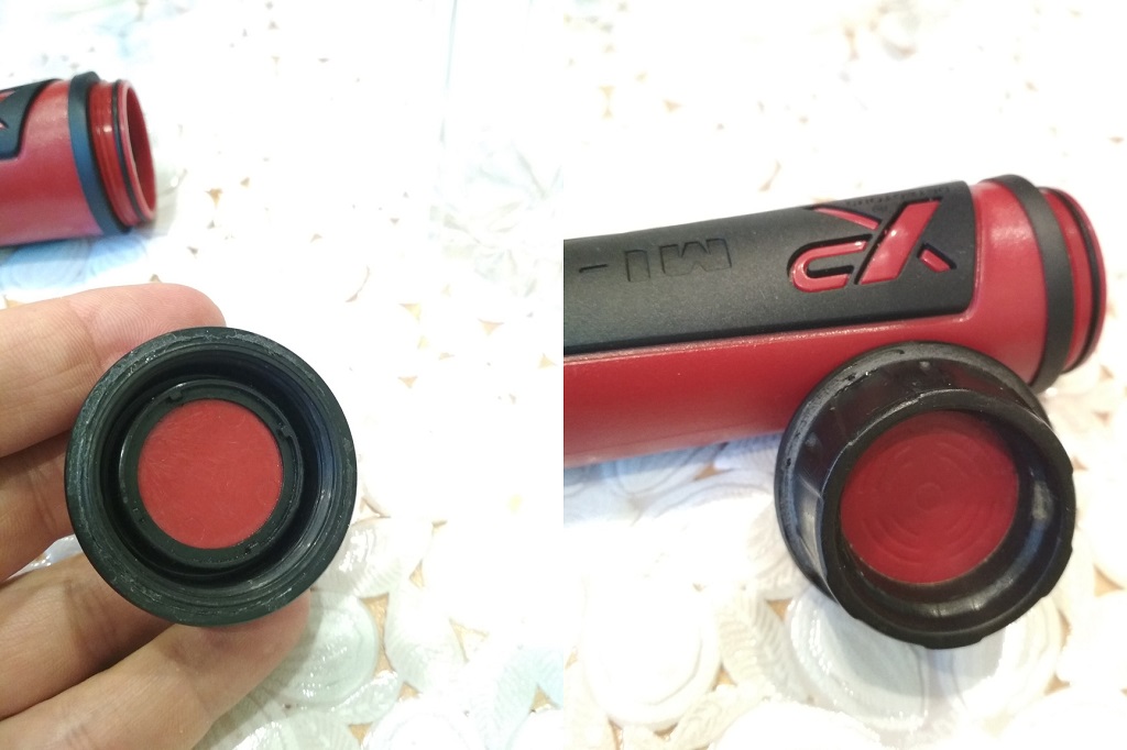

Именно эта крышка целая. Но решено было её укрепить. На фото, красной стрелкой показано именно та часть, с которой начинают идти трещины. С пластмассы делаю плотное кольцо и приклеиваю на всё тем-же дихлорэтаном. Потом в токарном станке чуть подправляю. Ну и так это выглядит: P.S.-можно резьбу чуть смазать силиконом, для лучшего скольжения.
