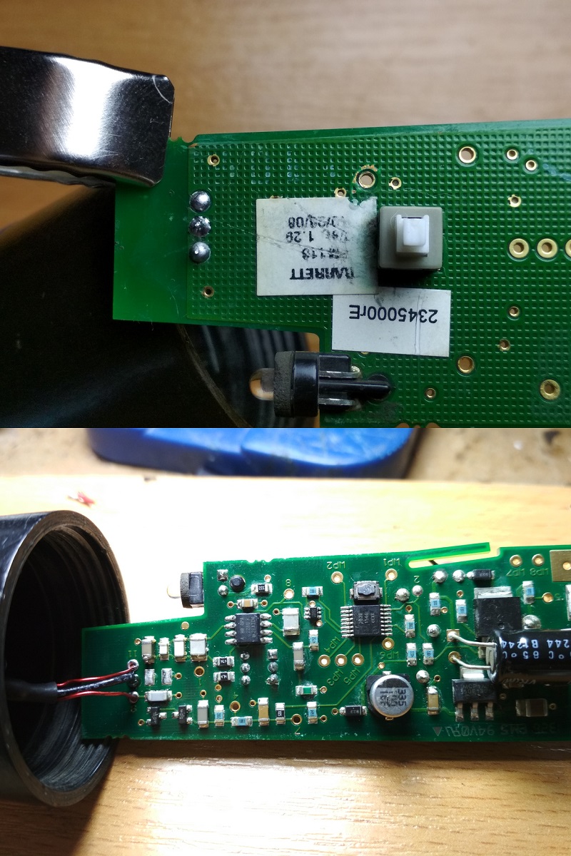

В таком состоянии пришёл пин на ремонт.

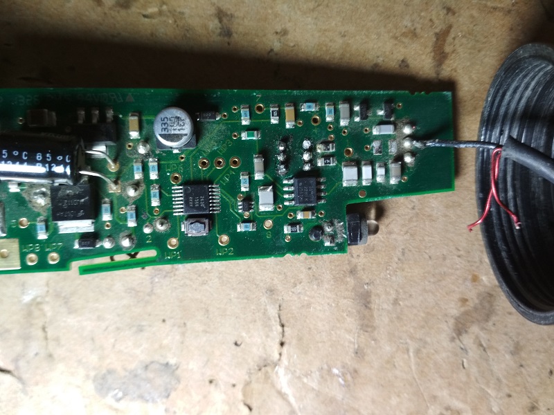

Вместо кнопки, кусочки проводов. Видимо проверяли чёт. Со временем, части которые были запаяны вручную, покрылись налётам. Под ним коррозии нет.

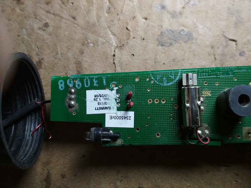

Обратная сторона платы то-же желала быть лучше. К слову, она многослойная и попадание влаги, со временем приведёт её в негодность. В этом экземпляре кроме грязи, ничего проблемного нет.

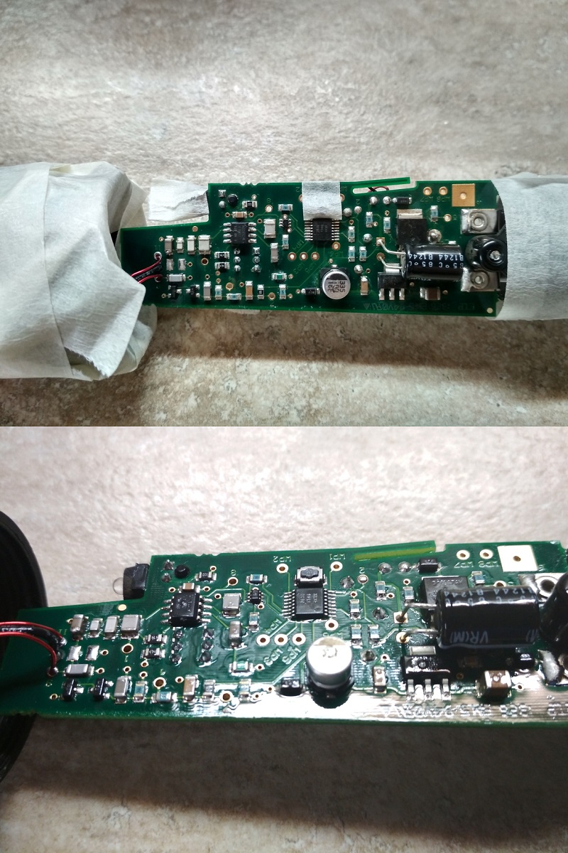

Установил кнопку и запаял провода обмотки. Так как плата многослойная и толстая, пришлось с одной стороны подогревать феном место пайки проводов, а с другой стороны уже паяльником. Хотя с кнопкой, всё было просто.
Далее покрыл всю плату специальным лаком.

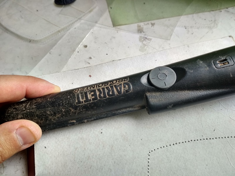

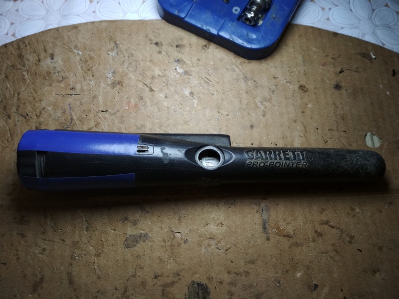

Переговоры с Китацанама по началу обнадёживали. Но, не срослось. Была найдена копеечная альтернатива. Чуть подработана резинка дремелеми+праймер+стекольный герметик.
