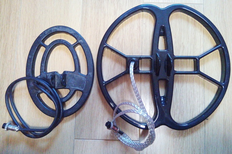

Сегодня получил и немного обкатал свою "NEL-ку от Жорика". Ниже фото штатной катушки для Аськи 250 и новой.

Что понравилось:
Сам подход к делу со стороны мастера. Сообщал обо всех этапах, уточнял детали, даже поинтересовался какую длину кабеля делать. По общению - всё гуд, хорошо встретил, хорошо провёл (голодным не отпустили, не смотря на мои попытки отмазаться от обеда). "Если что - ты заходи" по поводу гарантии - озвучено.
По датчику:
"Ложняков" не заметил, на высокую траву и удары по кочкам - практически не реагирует (штатная на кочки ругается). С непривычки кажется тяжеловатой (раньше с лопухами дела не имел ), но, отцентрирована хорошо, и к концу "испытаний" я уже приловчился. Дискрим полностью не обкатал - на поле очень много(от слова - "Ого-го!") разновозрастного цветного мусора, но, возможность протестить на хорошо знакомом мне поле еще впереди.
По "дальнобойности" со штатной катушкой еще не сравнивал, устал за сегодня, но, пару раз копать глубже привычного пришлось. Заявленные выше 10-15 см по грунту - улыбнули. При случае сделаю замеры - выложу инфу.
Не совсем приятный момент - "плюс 4 рубля для форумчан, за КЛЕНа". Сумма копеечная, але ж отдельной графой. К Жорику предъяв никаких. Если это дело принципа - значит так тому и быть.
Ну, и резюме: катушка работает, на данном этапе катушкой доволен. Жорику - спасибо.

_w_ 03 июн 2018, 21:25:10
В продолжение темы.
Сегодня раньше свалил с работы, решил немного сравнить катушки, по воздуху. Для испытаний просто взял, что под рукой валялось (выгреб из тумбочки всякую мелочь). Тестил на уровне "надо копнуть", "асечники" должны меня понять. У меня , условно, есть три вида сигналов:
1. Ух ты, копаю!
2. Должно что-то быть, надо копнуть. (замеры делал по нему, т.к. в половине случаев усердно копаю, но, это сугубо индивидуально)
3. Хрень какая то, а не сигнал, может в другой раз.
Результатами озадачен, но, об этом чуть позже.
Чуйку скинул на два деления от макс., т.к. всей квартире LED-освещение - драйвера фонят не по детски. Пишу в см, первая цифра - штатная катушка, вторая "NELка". Точность +/- 2 см, особо не заморачивался - махал от души, просто хотел увидеть разницу.
Польская пуга с орлом, конца тридцатых, в дикой патине: 20/35
1 гривна Украины, современная ходячка: 22-40
5 копеек СССР, тридцатые годы: 20/37
Царская пуга с орлом: 21/34
1 денга: 21/33
1 рубль СССР, голова Ленина: 27/39
5копеек 17**какого то года: 25/41
1 могилевский рубль, 2017: 26/34.
Т.е. разница есть, и по некоторым позициям какая то нереальная.
Что удивило и озадачило:
- во первых. разница между катушками по отдельным тестам колеблется от 8см - до 17-18см. Даже как то пугает. Прирост приличный, если чуйка и по земле пропорционально увеличилась - будет здорово. Хотя, неравномерный рост по разным образцам озадачил, но, это не критика, я скорее констатация фатка "я ещё так мало знаю!".
- второе, с которым надо научиться обращаться. Если в штатной катушке с увеличением расстояния "трель" начинает прерываться, а через три-четыре см сигнал затухает полностью (умерла, значит умерла), то в новой еще см 10+ случаются звуковые "пробои", на которые надо научиться обращать внимание и не принимать за ложняки.
Как то так.
