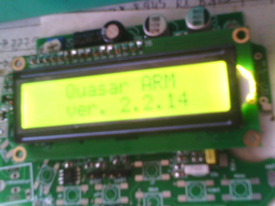

короче, по проекту, на сегодня дело обстоит так:
Платы практически полностью собраны, осталось дождаться только кнопок. надеюсь получить их во вторник, но с китаем не угадаешь. Сегодня полностью промыл платы от флюса, бензин потом ацетон. Включил... прошил... Версию прошивки поставил на мой (и не только) взгляд самую стабильную. 2.2.14.
В дальнейшем - если кому то надо - могу залить любую по Вашему желанию...
Пробежался по меню, выставил напряжения... отключил трансмитеры... короче все работает без проблем. На 1-2 барьерах отсутствуют ложняки (по экрану кубики не бегают). Похоже что использование более дорогих но менее шумных усилителей оправдано...

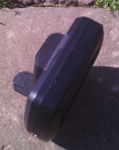

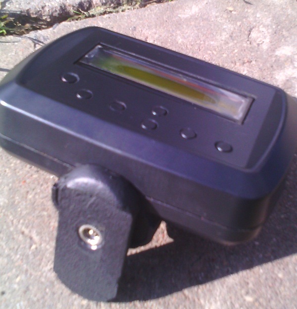

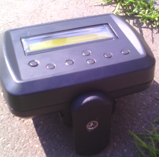

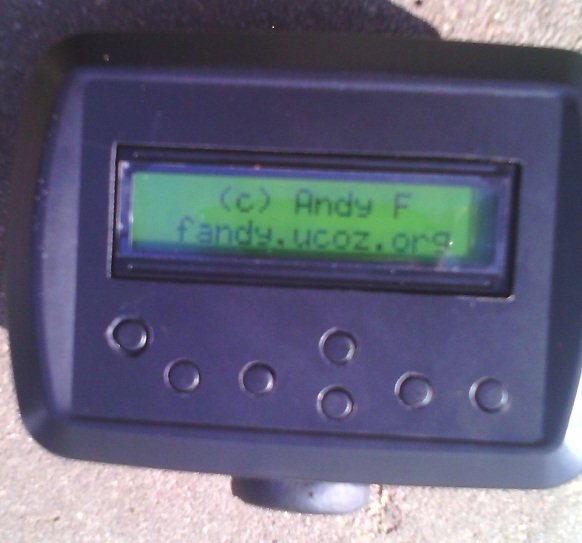

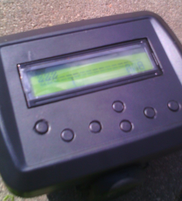

Короче все припаял... все подогнал... Засунул все это в "мастер шаблон" корпуса. Так же - вставил батарейки, гнездо зарядки, защитно-зарядную плату. Ну - в общем собрал прибор в том виде в котором я его планировал. Получилось вот так:
Внешний вид прибора
Обратная сторона
Вид с боку
Лицевая часть
Вот в таком виде я собираюсь делать свои приборы. Как я уже говорил, это мастер-модель корпуса, тоесть корпус именно этой коробочки клееный. С этого образца, я сделал молды и буду отливать полноценную монолитную конструкцию. Пластик заказал, если почта не подведёт, то приедет уже во вторник...

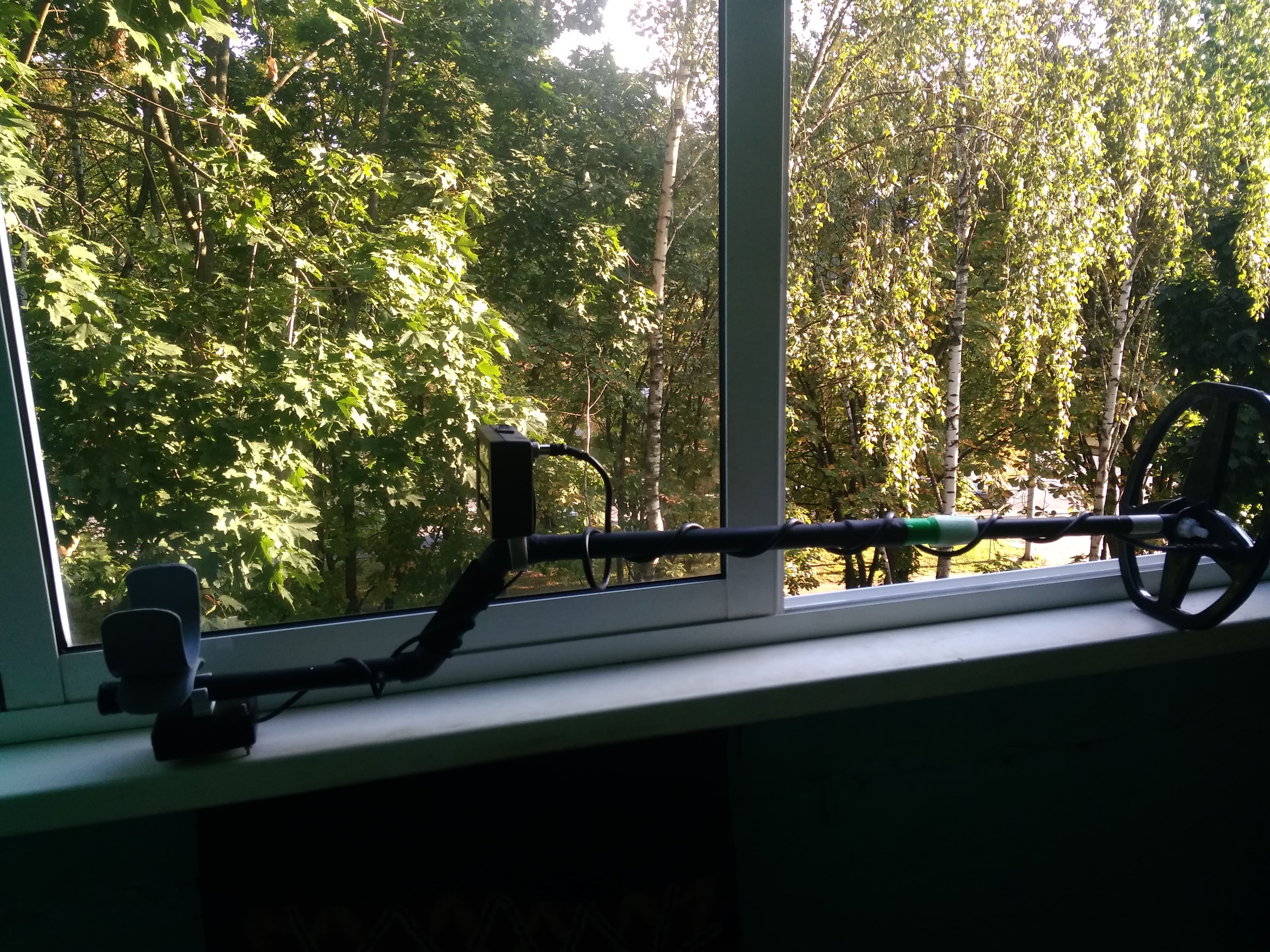

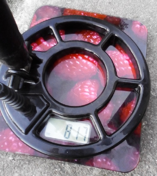

Приятно то, что я полностью сделал весь прибор, даже болт для крепления датчика я отливал сам. Человек получил полностью рабочий прибор в сборе. В новом корпусе, вместе с катухой 10"... со штангой...полностью отстроенный, типа включил и пошел...
Очень не хотелось браться, но не смог отказать человеку. Он просил меня сделать ему легкую штангу, и не важно что она не разборная. Весь прибор получился очень легким, всего 817 грамм... И это несмотря на то, что я сделал штангу чуть массивнее чем в прошлый раз, потому что знаю, что у человека есть еще и НЭЛ-ТОРНАДО, которую я делал ему более трех лет назад, и он с ней еще ходит.

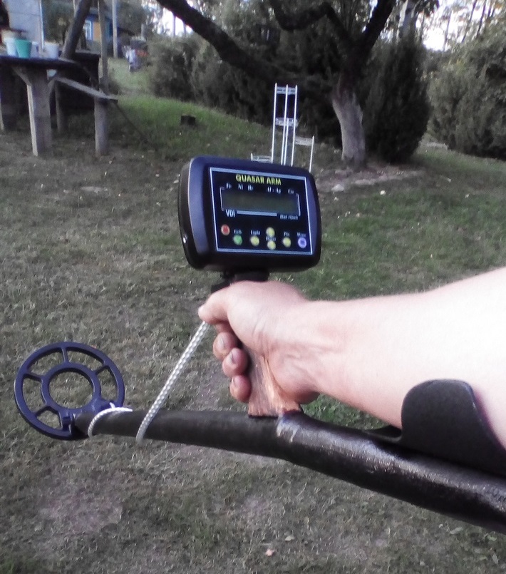

Штанга - легкая и прочная, хорошо ложится в руку... Внешний вид у неё может и подгулявший, но ВИТАЛ Ш уже мне весь телефон оборвал... Давай говорит прибор, не терпится... Неважно что штанга не готова, я говорит её изолентой обмотаю, это на глубину не влияет... )) Короче - недолизал я её... просто покрасил...

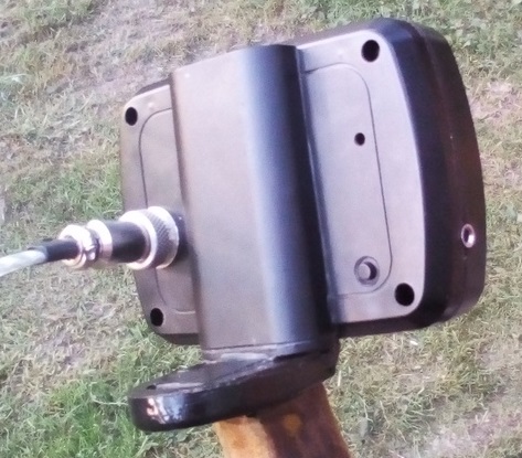

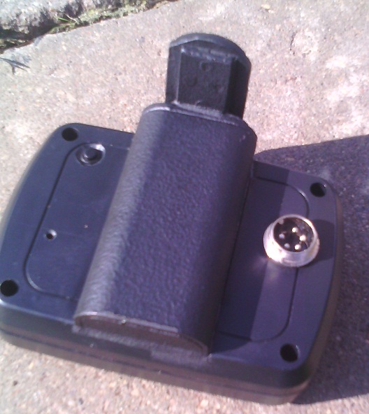

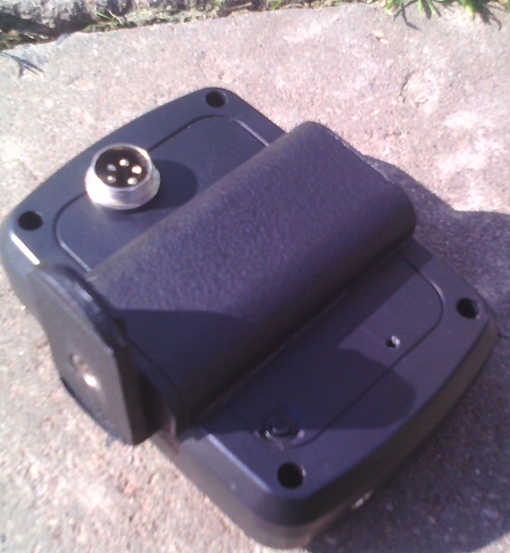

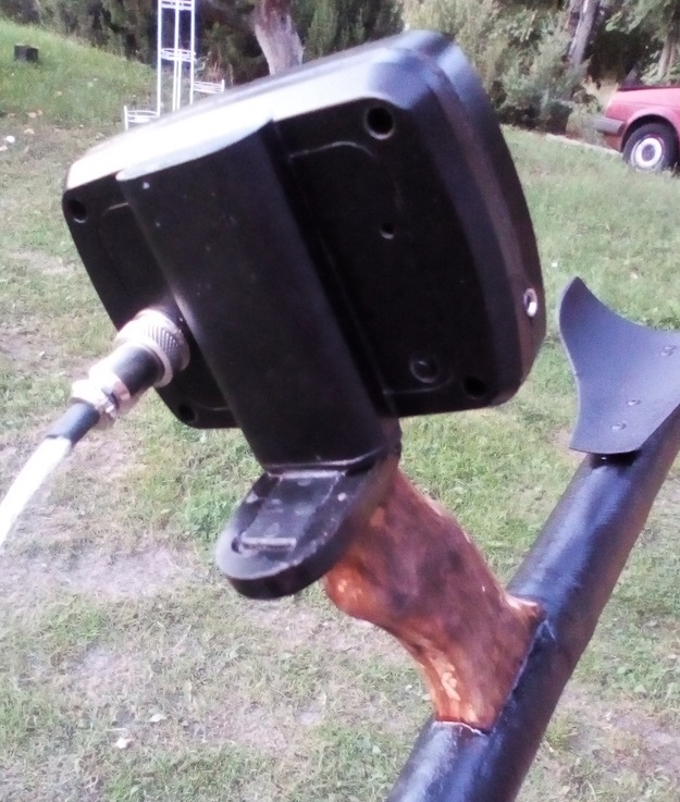

Удачно на мой взгляд получился корпус, который я тоже сам отливал из полиуретана. С верху - он смотрится как обычный G1910... Но нижняя часть переделана. Вариант с батареями на подлокотнике, и с соплёй к блоку с лишним разъемом мне показался неудобным. Я решил встроить батарейный блок в корпус. Внутри корпуса находится 2 литиевых аккума типа 18650, балансир, защита от дурака, от перезаряда и переразряда... На нижнюю часть корпуса дополнительно установлена кнопка ВКЛ/ВЫКЛ, которая размыкает провод от батареи к плате прибора.
КВАЗАР корпус.jpg (170.23 КБ) 4646 просмотров
КВАЗАР корпус 2.jpg (79.63 КБ) 4646 просмотров

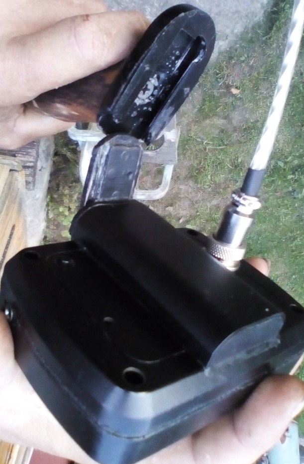

Кроме того, на фото видно, что на корпусе предусмотрено крепление к штанге, типа в паз. Оно довольно таки массивное, надежное, и составляет с корпусом единое целое... монолит... Ни каких сантехнических креплений и лишних болтов, которые постоянно грозят сломать корпус прибора.
Штекер для зарядки батарей, расположен с торца крепления корпуса, и когда прибор находится на штанге - туда исключено попадание пыли, грязи, капель воды... Хотя - даже если напрямую закоротить контакты зарядного - мы никак не повредим прибору или его батареям. Ранее я уже выкладывал фотку расположения штекера зарядного... но продублирую...

#76 Сообщение Cool.jkjd »

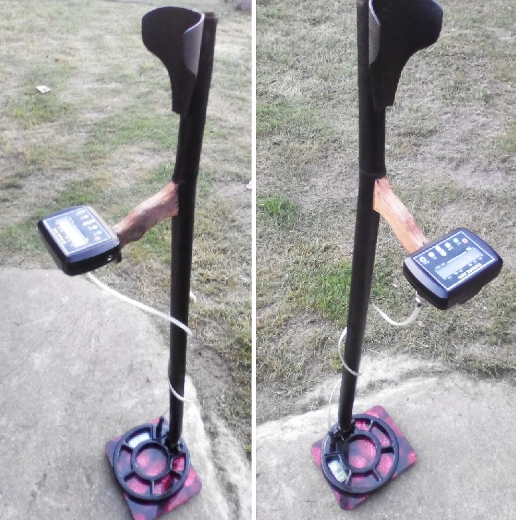

Угол не тот. Надо было с обратной стороны подлокотник и рукоять монтировать.

Cool.jkjd писал(а):Угол не тот. Надо было с обратной стороны подлокотник и рукоять монтировать.
Незнаю... как под меня - так угол практически идеальный... :yes: Хотя - допускаю что не все такие как я... )) Короче, после всех разговоров по штанге - Хозяин сказал делать под себя, учитывая его рост... а там видно будет. Если человеку не понравится - заберу её себе. Лично под меня - то что нужно...
А с обратной стороны - у меня своя штанга, с которой я хожу. Если честно - то мне чуток не нравится. Себе сейчас делаю такую же, как и заказчику. Мне этот вариант на практике больше понравился.

#78 Сообщение Cool.jkjd »
я как-то эксперементировал с такими-никому не зашло, рука через пару часов ноет.

#79 Сообщение Cool.jkjd »
Самая ходовая s образная получается. Но стараюсь угол всё равно чуть "вперёд" дать. Извиняюсь за фото в чужой теме

#80 Сообщение gopik »
я просто на вытянутую руку не хожу.... я практически у себя под ногами подметаю... от такой штанги что на фото - у меня кисть начинает болеть, поэтому решил попробовать другой вариант.
к стати - таких штанг как на фото - у меня три... асечеая, дешовая типа фишеровская подделка, и самоделка... из всех - пока предпочитаю самоделку, из за легкости... :yes:
