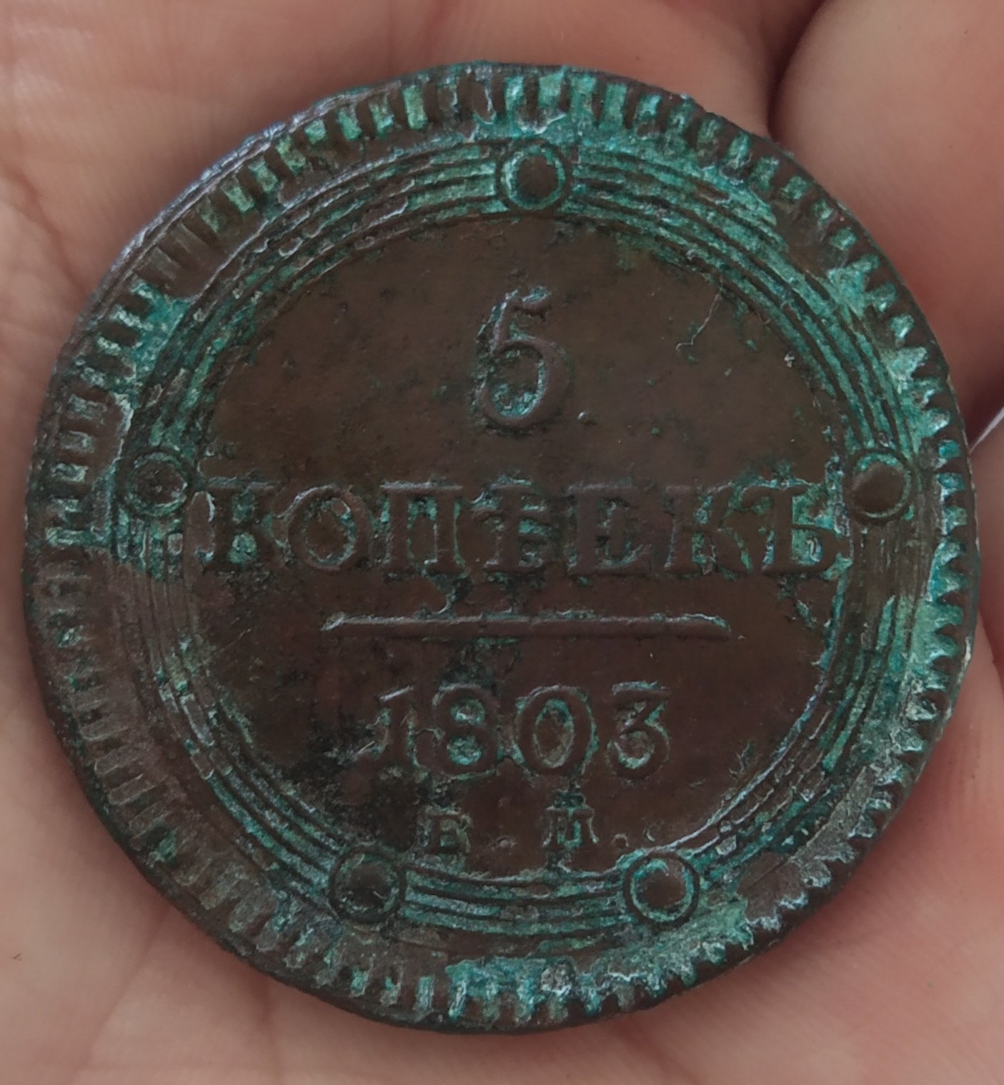

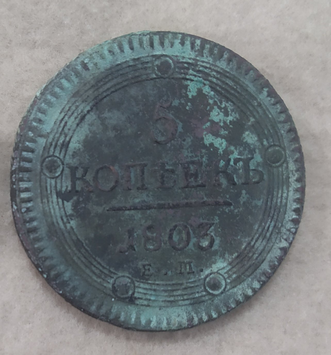

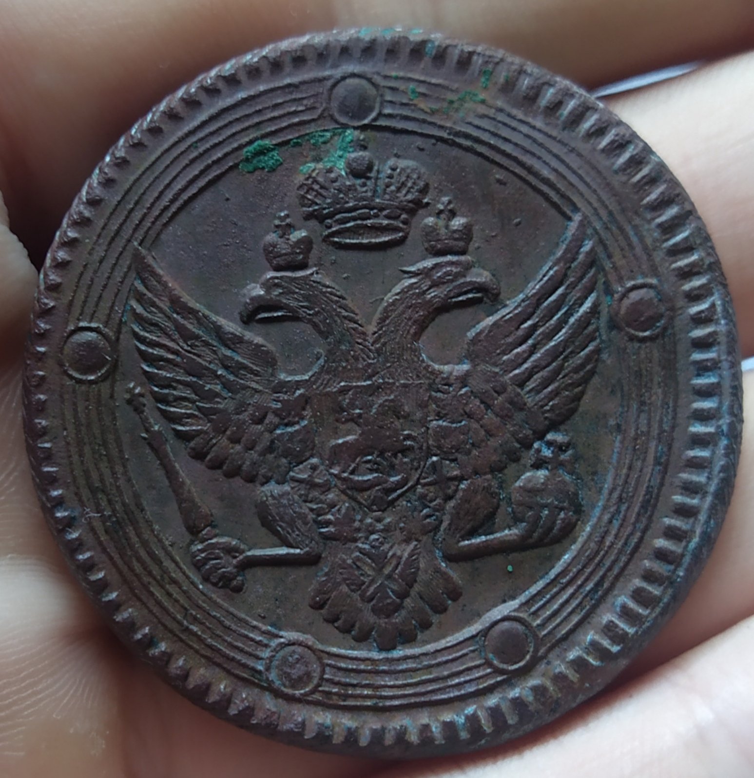

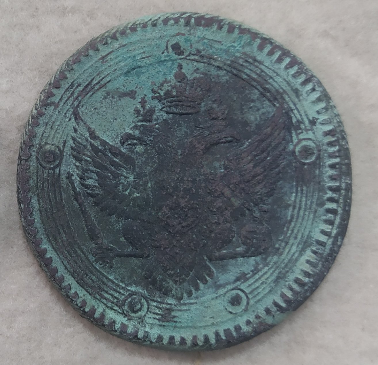

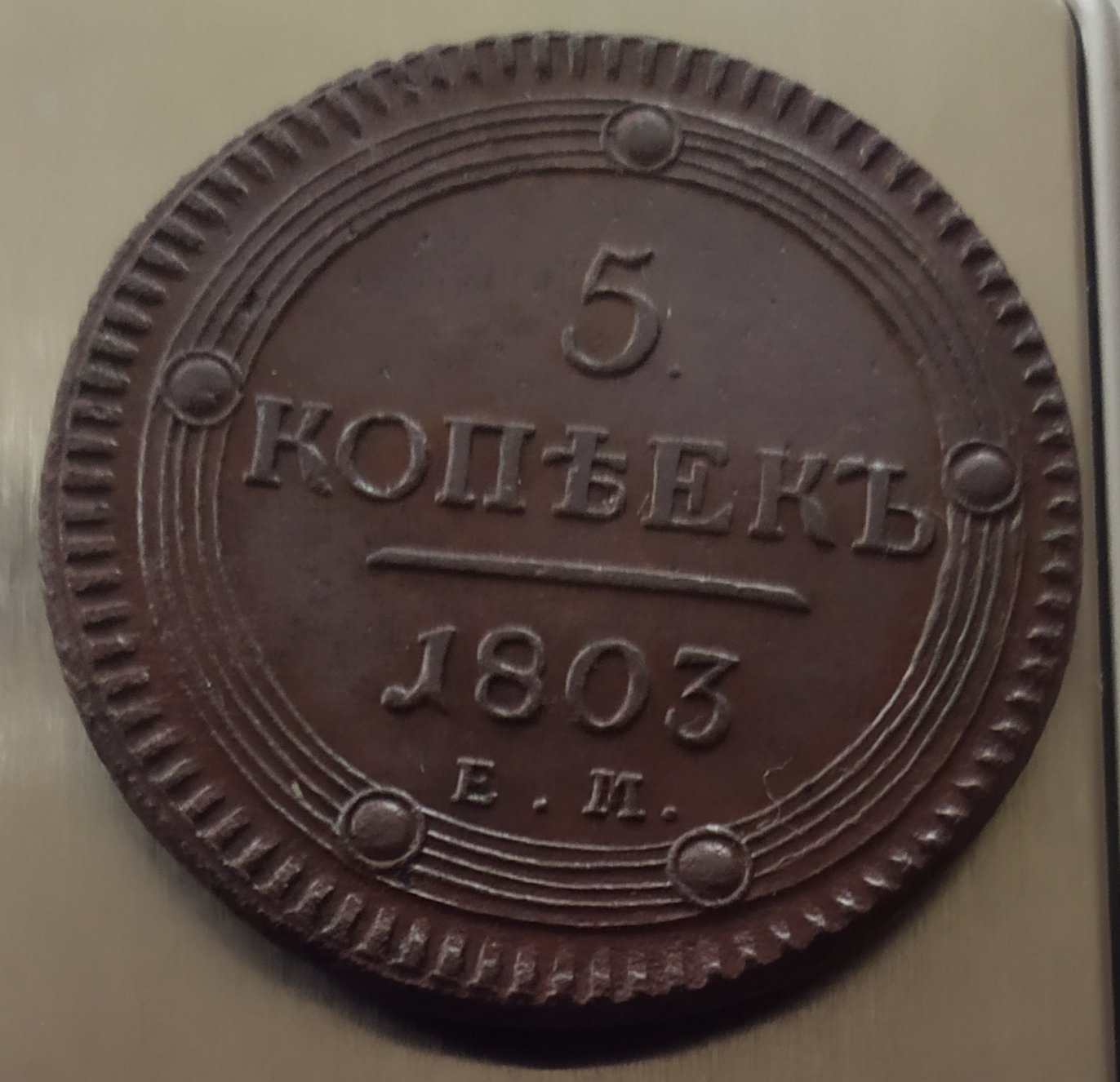

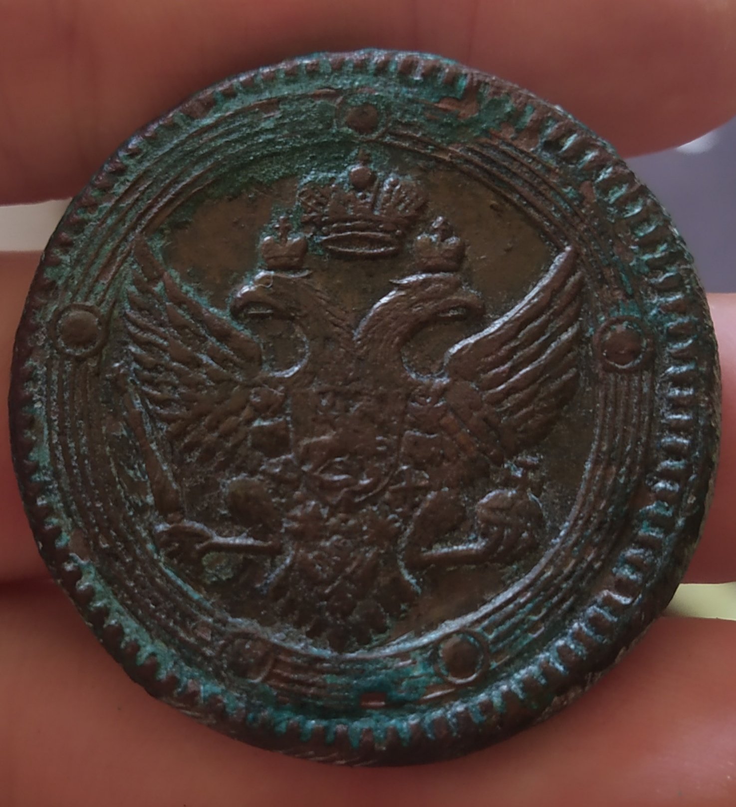

Всем привет. К сожалению видел много потенциально крутых монет которые были убиты неправильной чисткой, главная причина этого - отсутствие знаний и спешка...я покажу пример мытья медной монеты в мыле, может кому то будет интересно, ничего нового, но все же...процесс занял около 4 месяцев. Использовал хоз мыло (мелкая стружка) и вода, щепотка соды по вкусу (chuckle). Раз в 4 дня доставал и чистил щеткой аккуратно. Раз в две недели менял воду и мыло. Результат на фото, извиняюсь за качество некоторых и пальцы, других фото нет

bobo1 писал(а): 23 май 2023, 14:02 Всем привет. К сожалению видел много потенциально крутых монет которые были убиты неправильной чисткой, главная причина этого - отсутствие знаний и спешка...я покажу пример мытья медной монеты в мыле, может кому то будет интересно, ничего нового, но все же...процесс занял около 4 месяцев. Использовал хоз мыло (мелкая стружка) и вода, щепотка соды по вкусу (chuckle). Раз в 4 дня доставал и чистил щеткой аккуратно. Раз в две недели менял воду и мыло. Результат на фото, извиняюсь за качество некоторых и пальцы, других фото нет
Если монета убита , то она убита и никакое "волшебное зелье" не поможет!
В Вашем случае монета изначально была в сохране , только "зелёная плесень" , а рельеф и поверхность были супер .

seregaxxx писал(а): 23 май 2023, 16:09
Да я вроде и не писал, что это средство поможет какалям...просто часто люди в таком сохране монету кидают в условную лимонку и вместе с зелёнкой уходит часть поля
