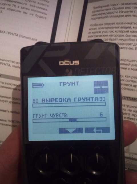

А вы вырезкой грунта не увлекаетесь?именно при вырезке грунта 83-90 такой эффект слепоты
наблюдаеться на крупные цветные цели.

О вырезке мне писали уже выше, дело в том что эта самая вырезка я так не понял нахрена мне нужна,интересны все типы целей,горячие камни не беспокоят, по умолчанию отрыты все сегменты, так и стоит...

Все правильно,вырезка для того чтобы отсечь горячие камни,либо грунт который выше реального на 3-5 единиц,для повышения стабильности прибора,однако все это во вред обнаружению глубоких целей и как я уже писал крупных цветных.также нельзя никогда пользоваться слежением грунта!!только ручным.

Про слежение отвечу развернуто.1 )ваш прибор будет каждые 7 секунд определять грунт и перевыставлять его значение,будет тратить на это время,также загружать процессор прибора(пусть и незначительное) во время которого теоретически можно пропустить цель.2)теперь самое страшное,если вы ходите по замусоренному месту железом то автомат не определит грунт и выставит по умолчанию значение 88,а если вы положите прибор ребром катушки на землю,например чтобы выкопать цель или поднимите в воздух катушку больше чем на 7 секунд то прибор не увидит грунт никакой вообще и может выставить его 60 если после этого вы его начнете использовать то будете следующие 7 секунд ходить с орущим на грунт прибором.
