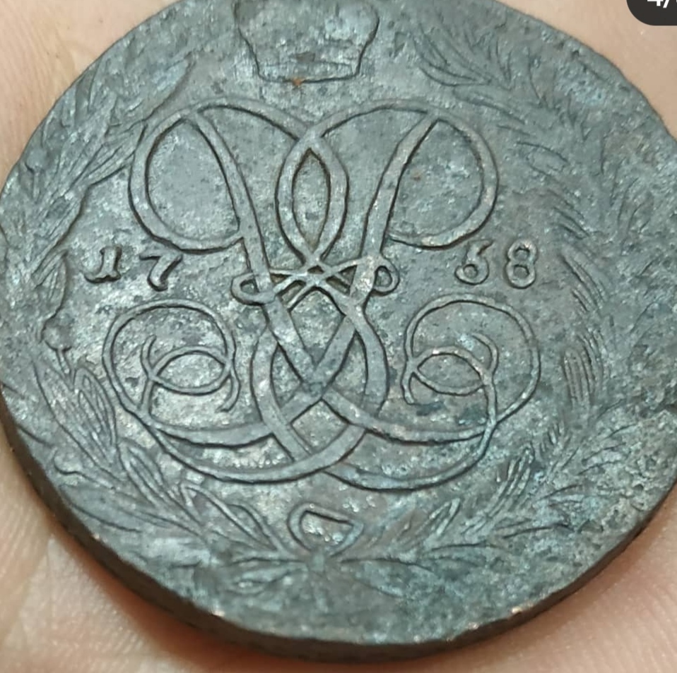

Монеты до и после чистки
шпион77
Сообщения: 3675
Откуда: Город у моря
Re: Монеты до и после чистки
#41 Сообщение шпион77 »
После полировки

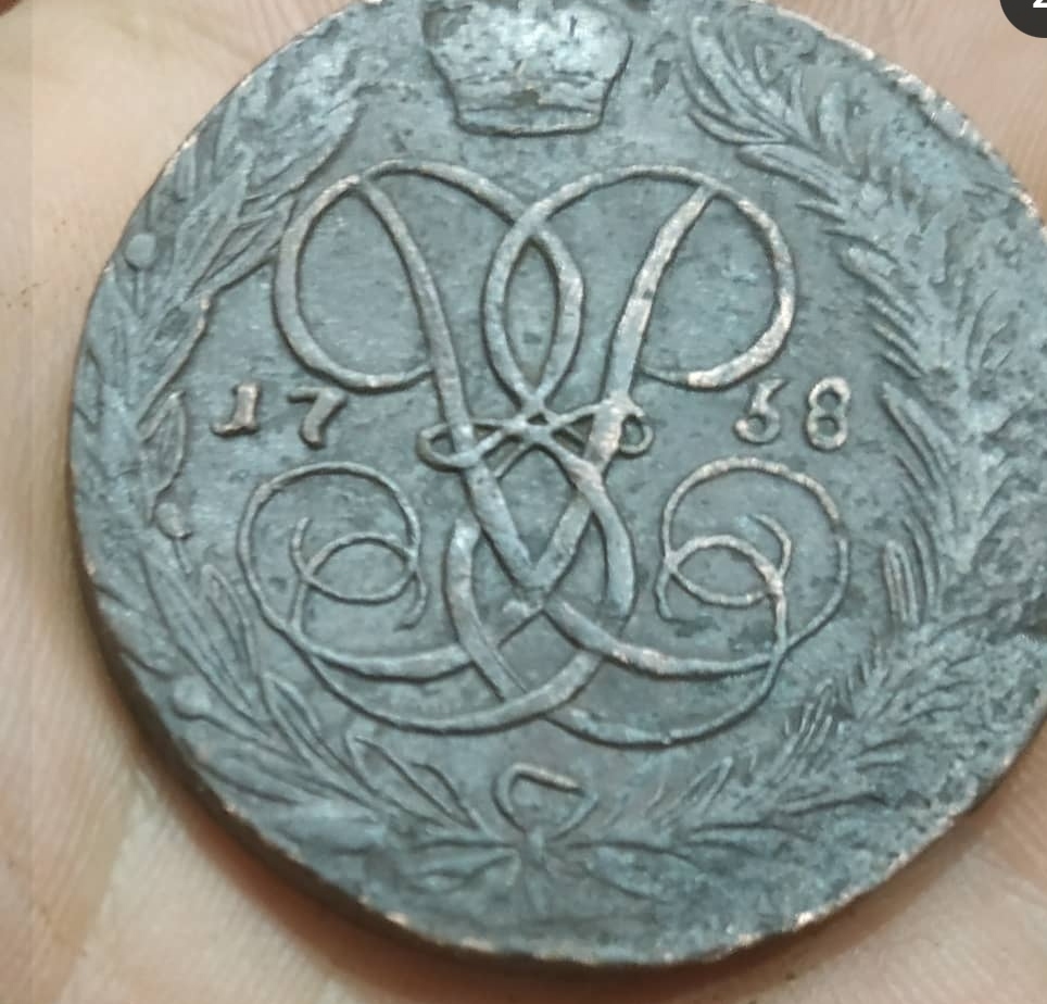

#42 Сообщение шпион77 »
Поднимаем рельеф

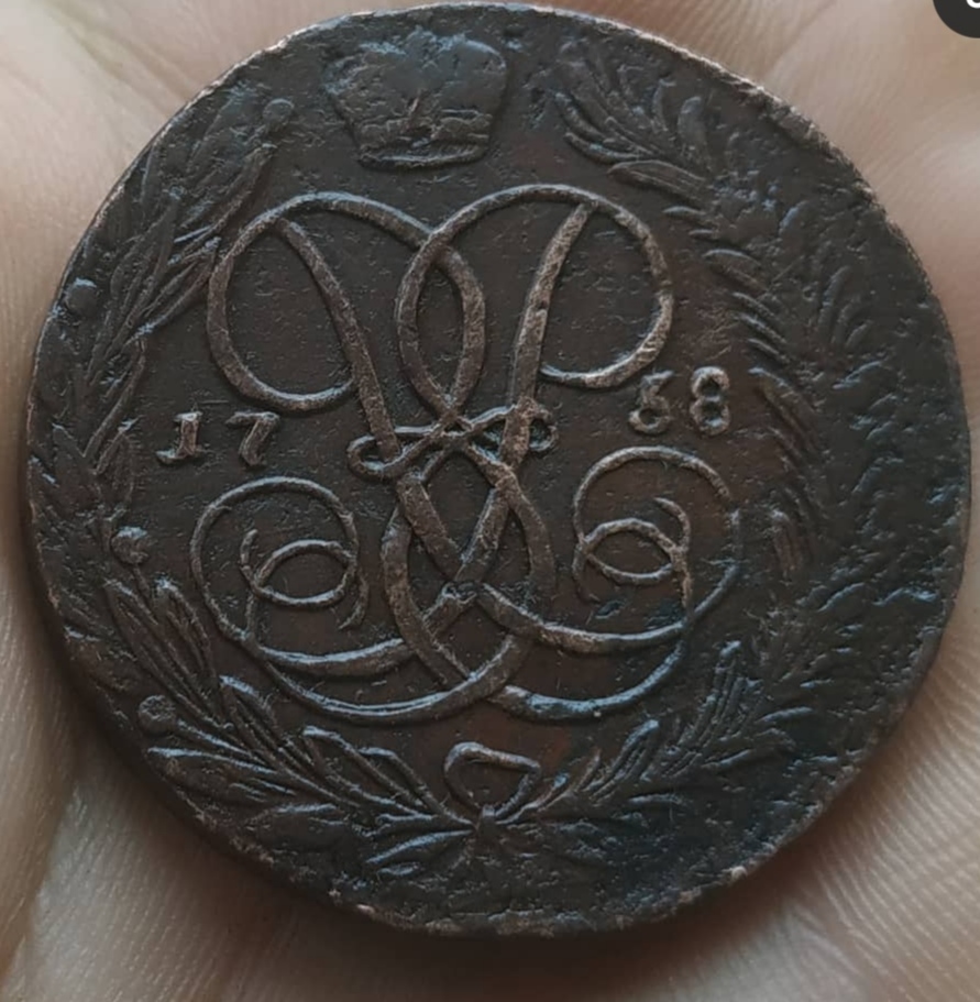

#43 Сообщение шпион77 »
Наносим пассиватор

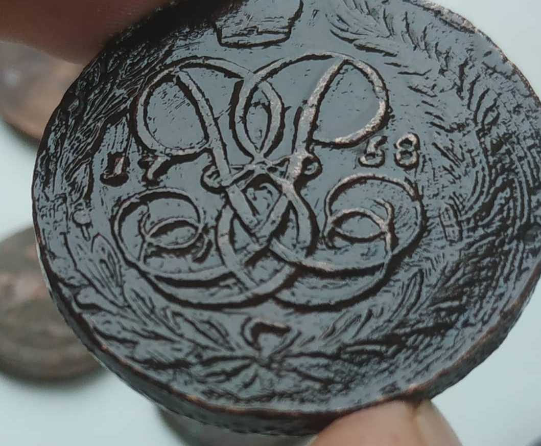

#44 Сообщение шпион77 »
Через пару часиков снимаем пассиватор и результат

Я в шоке!! :? А сколько всего времени уходит на одну монету?
шпион77
Сообщения: 3675
#47 Сообщение шпион77 »
В зависимости от степени загрязнения:
расчистка шаберами 2-5 часов;
полировка поля монеты 1 час;
обезжиривание до 10 мин;
патинирование от 3 до 12 часов (не варю в растворе марганца и купороса, т.к. очень вредные пары, а обезжиренные монеты заливаю этим горячим раствором и оставляю на время);
полировка до 5 мин;
поднятие рельефа до 5 мин;
пассивирование монеты 2-3 часа;
вытирание насухо около 5 минут.
Но это все для 5-10 монет одновременно.
