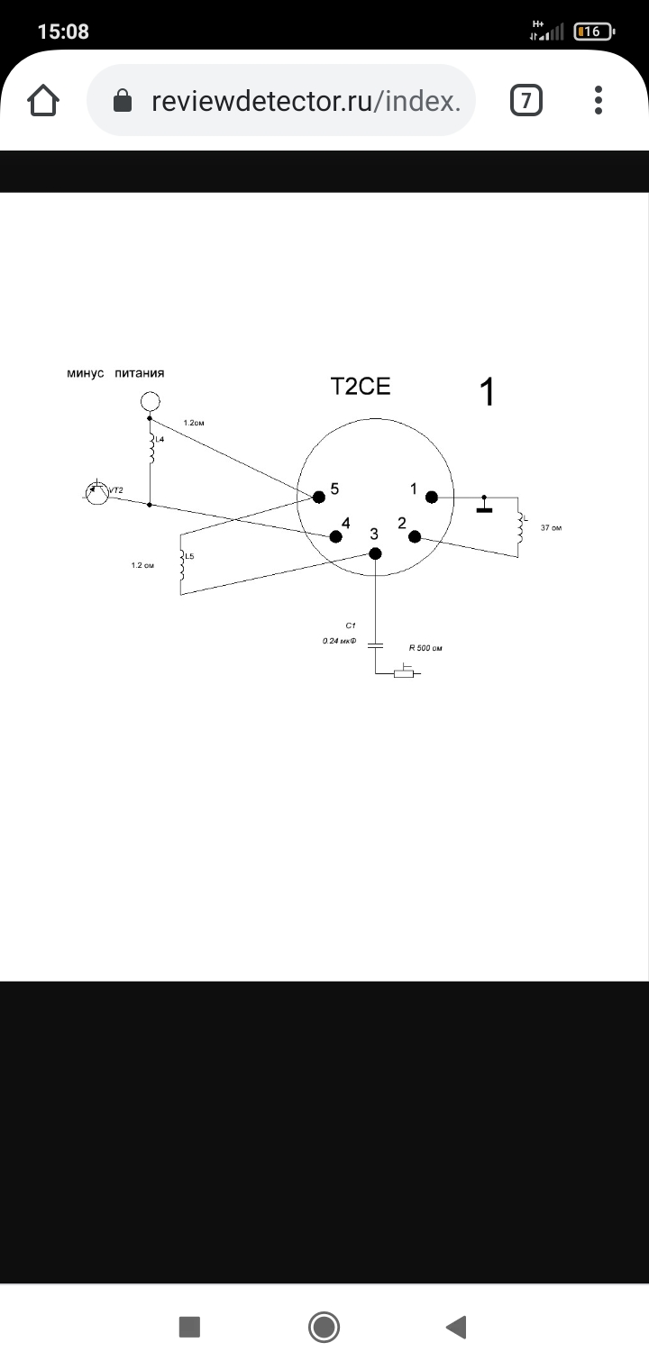

Мне скидывали вот эту схему.у меня такие же значения.

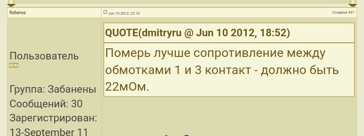

А потом я увидел это
Померил между 1и 3 и получилось у меня 1.4 ома вместо 22.
У других приборов нет прозвона.
Вот кому верить?

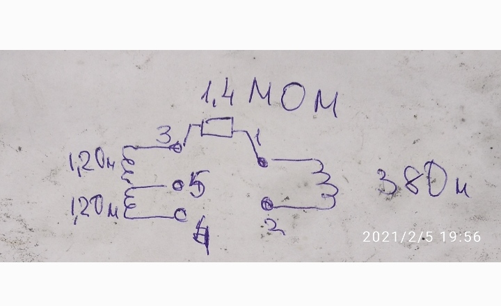

У тебя платка на руках. Нарисуй что куда и понятно будет. У меня просто нет такой сейчас, а когда была, не было необходимости в зарисовывании.

#50 Сообщение dimka55 »
Вот такая схема
