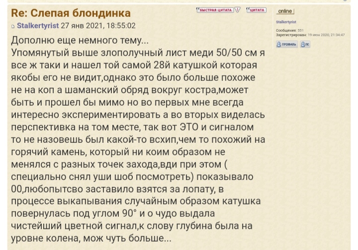

...что касается "большого объёма" меди, есть вопросы как на него среагирует деус даже на "чистом" месте-- вот мой пост по поводу этого

Для тех кто не читал, советы кстати по вырезке грунта и тд. Результат не улучшили...
Из крайнего что именно из монетной тематики горшочек объемом пол литра с ВКЛ взялся с полутора штыков лопаты на сильнозамусореном месте, с АТпро сигналом именно чугунно- сковородочным, таких сигналов было там как и везде тысячи, но в данном случае верх был сорван и растянут был стимул копать...
Интересно как бы проявил себя Интроник в подобных условиях, в том числе и в ГП...
