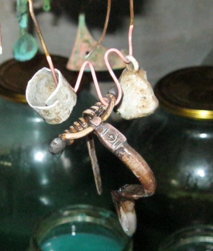

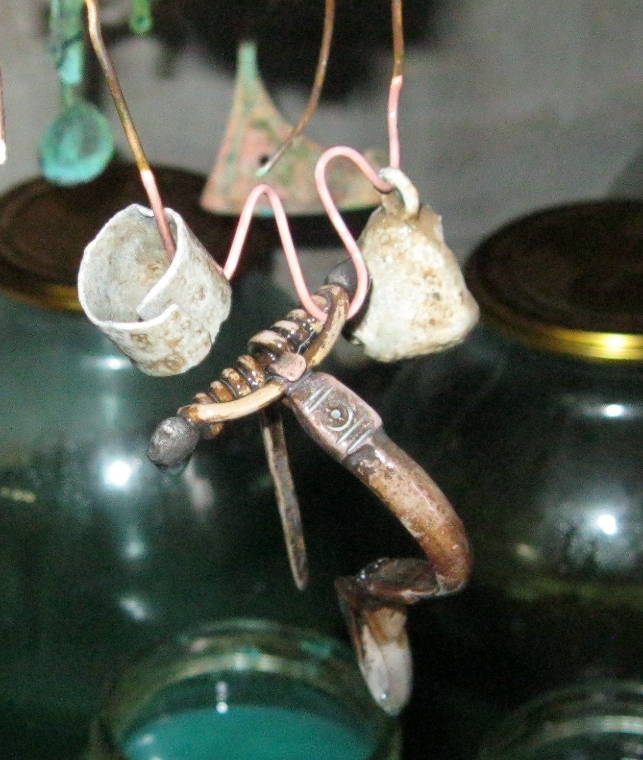

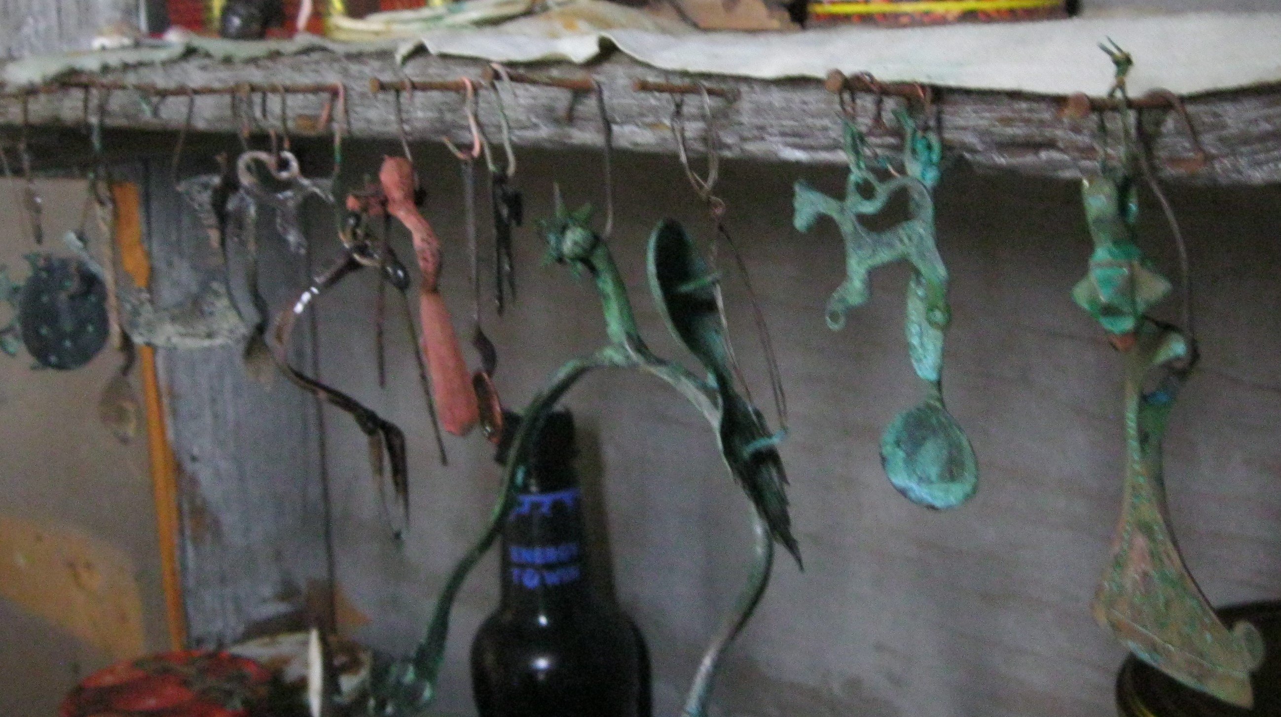

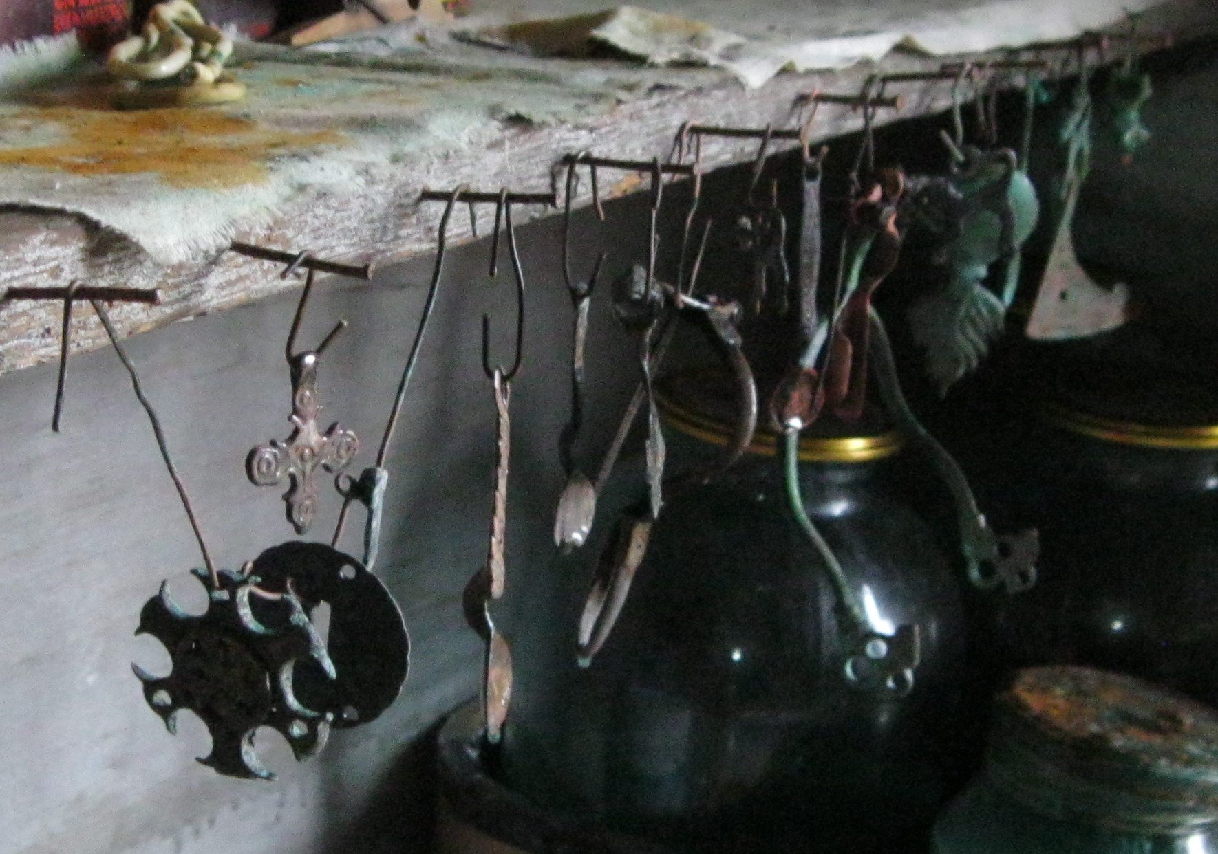

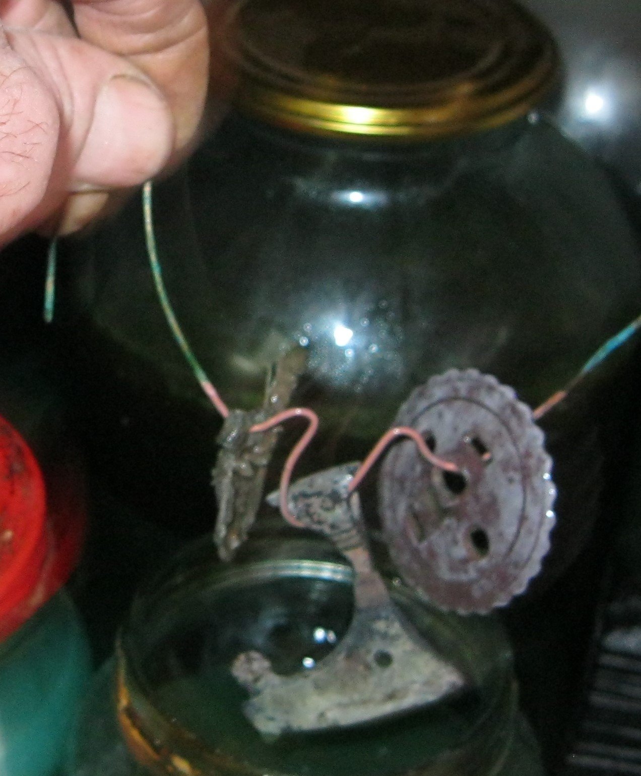

Просто выложу фотографии второго процесса, а именно с полным погружением детали в жидкость.
Далее все в общем то абсолютно одинаково, как и в первом случае - вывешиваем, стряхиваем капли, периодически осматриваем и тупо ждем...

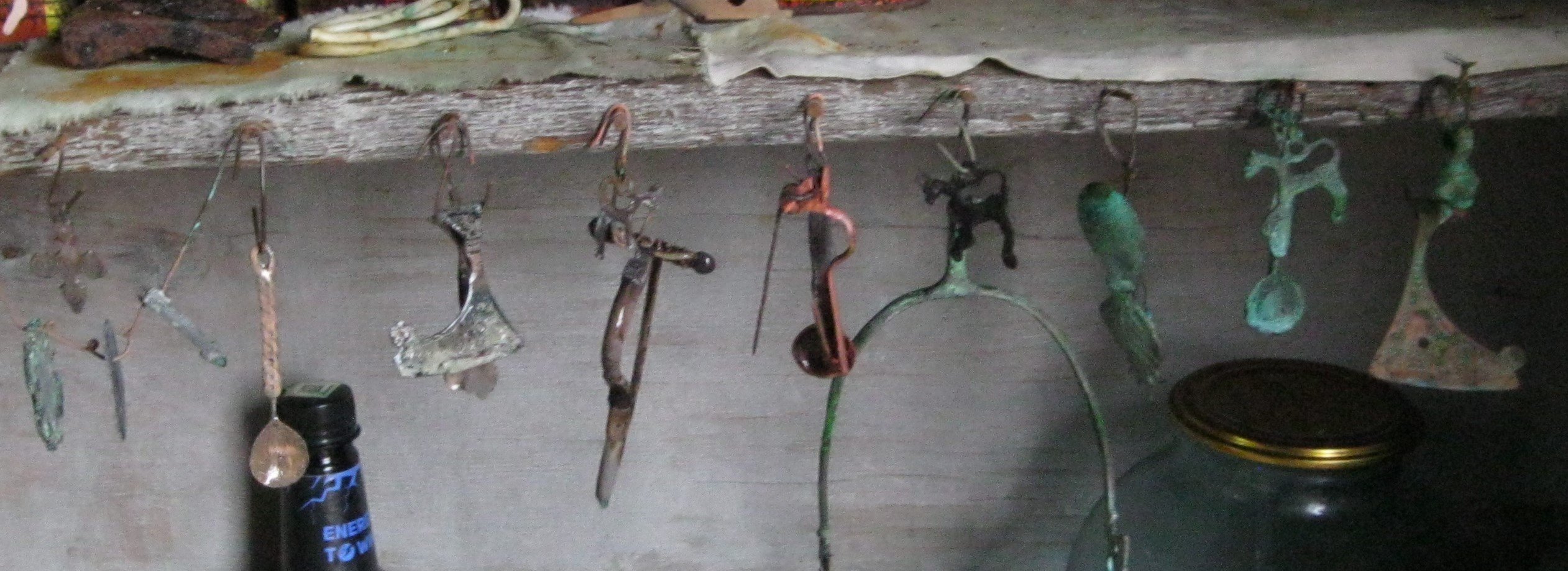

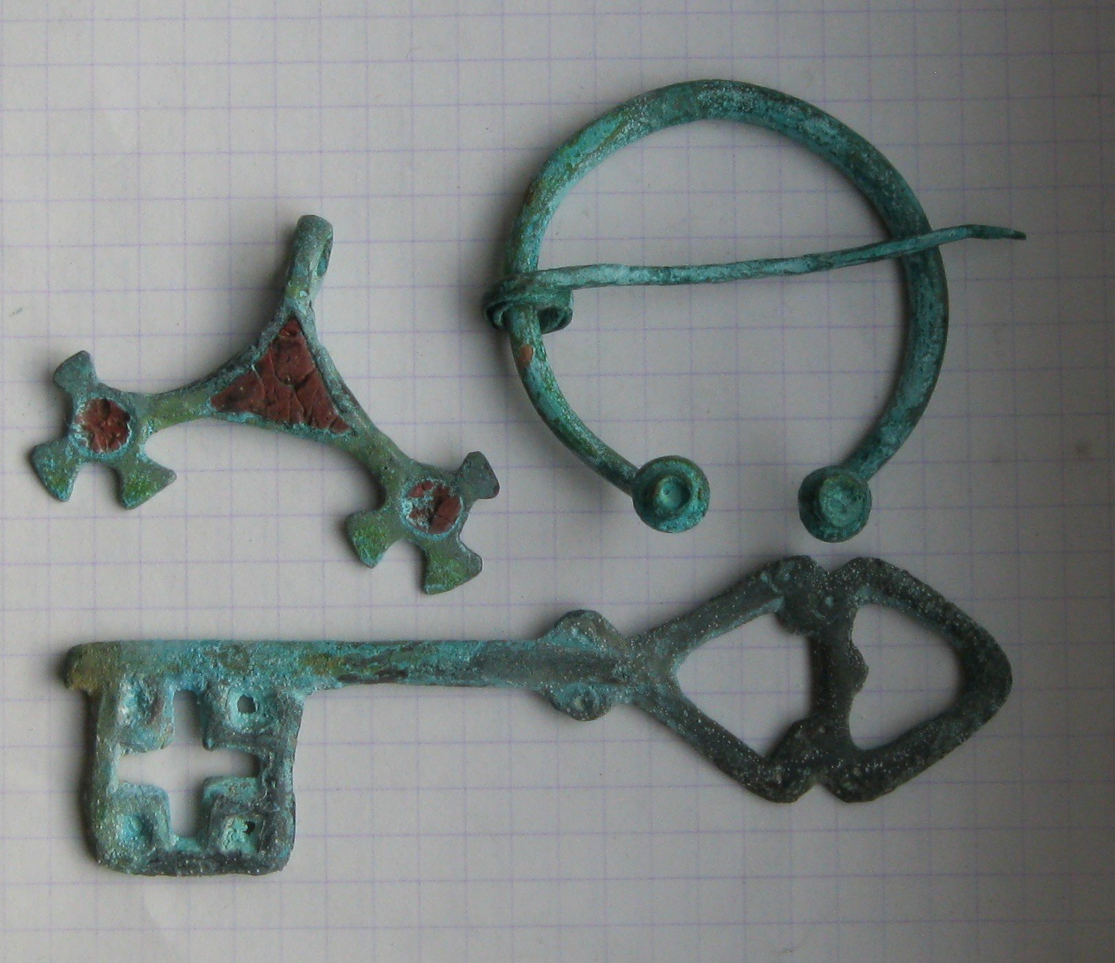

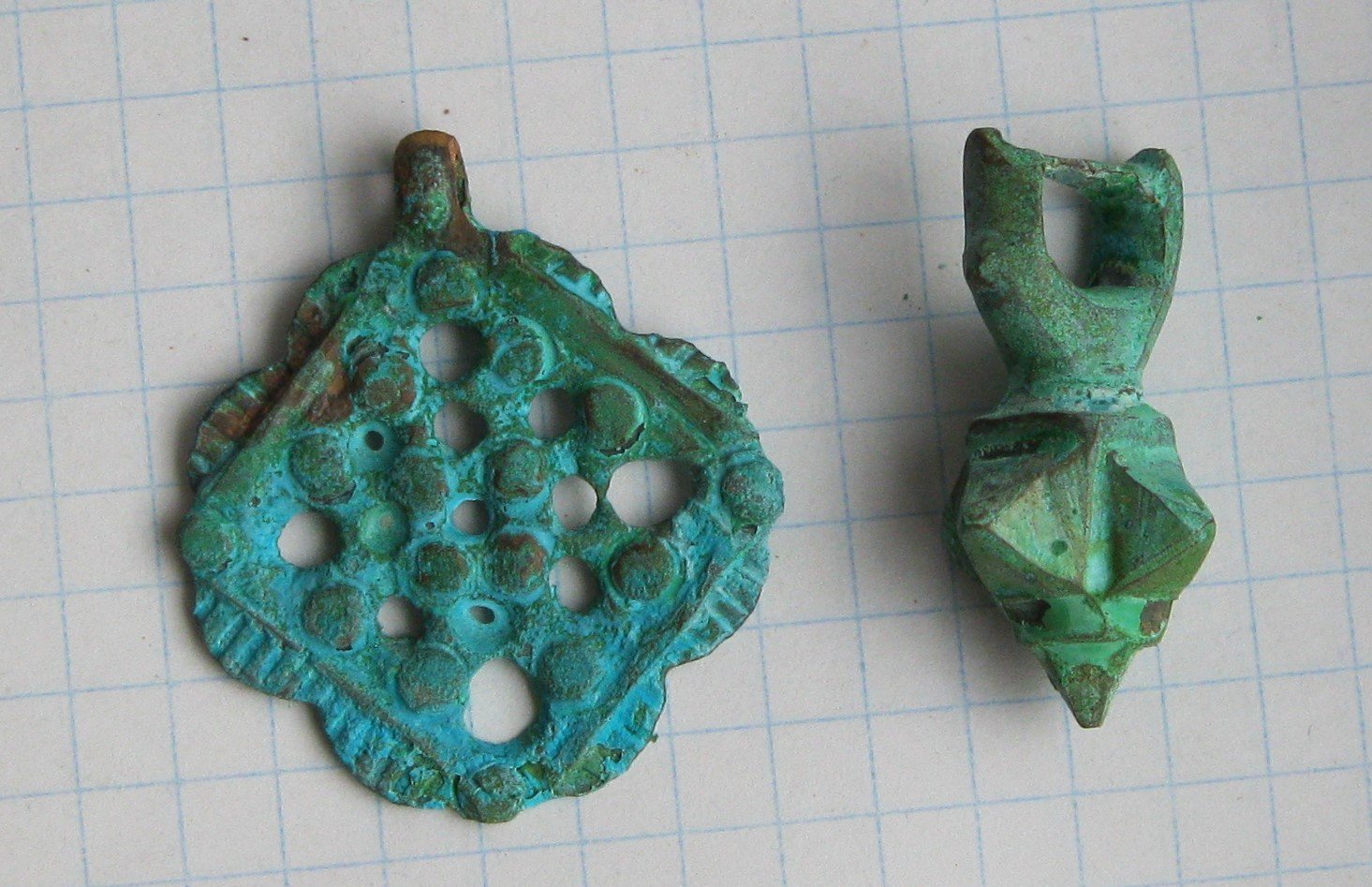

С Вашего "валяй, почитаем" - продолжу.

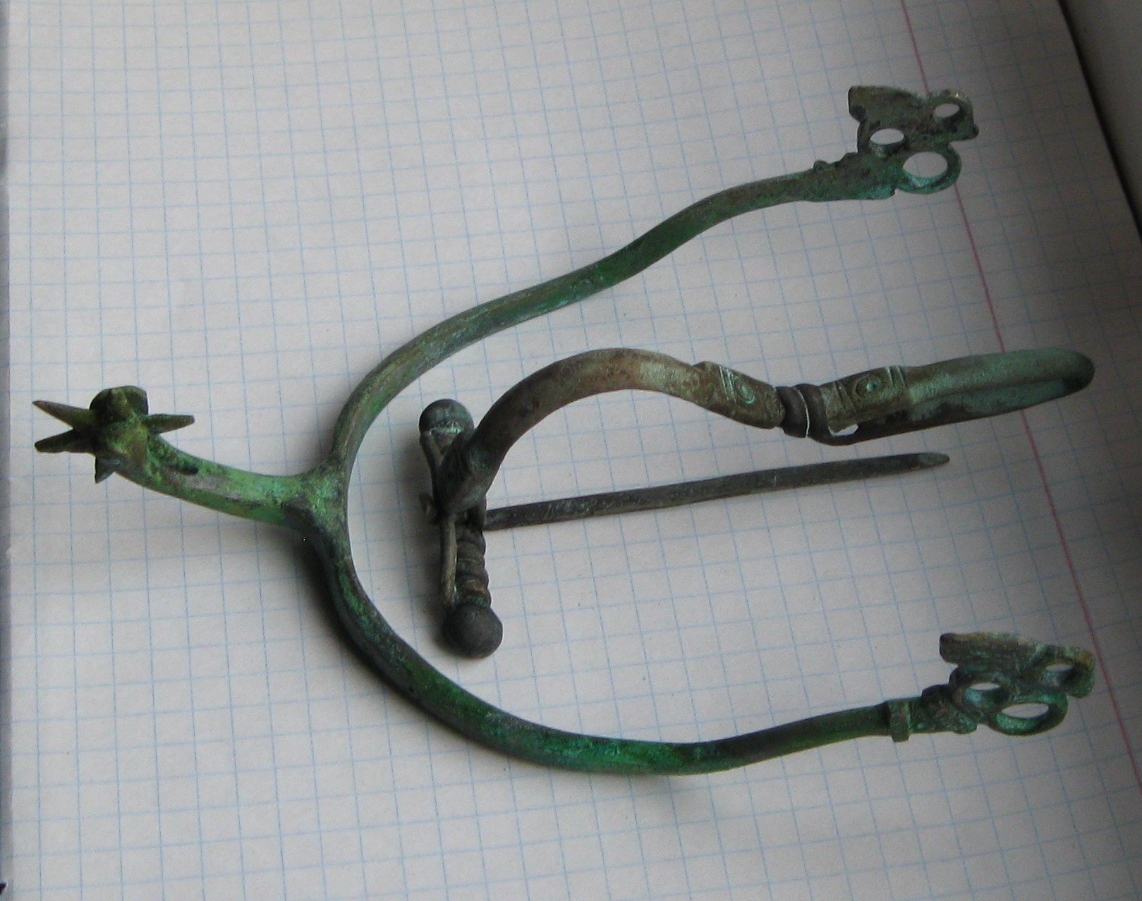

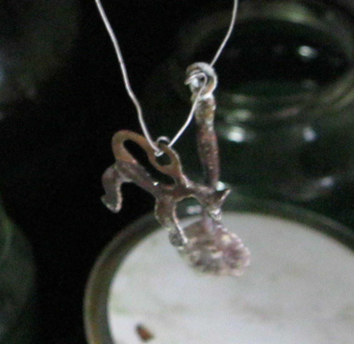

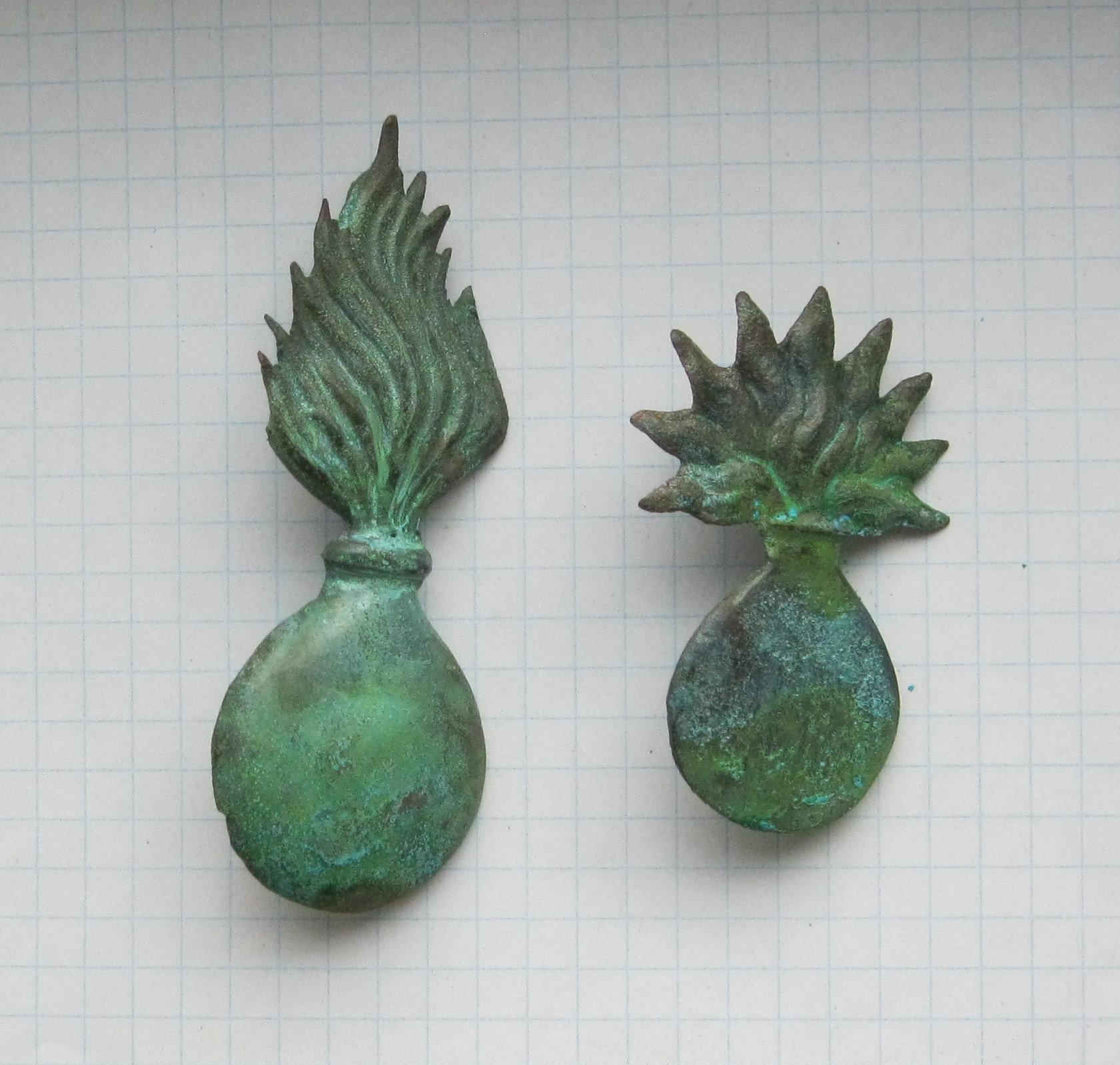

Почти неделя сырой и дождливой погоды с холодными утренними туманами возле речки, позволили поиметь какие нето промежуточные результаты:
Привеска и волкобой - один и тот же реактив, при одинаковых условиях дали абсолютно разные и неприемлимые результаты.
Привеска покрылась на большую половину " трупной" патиной, винимо потому, что висела вертикально. Придется изменить положение на горизонталь.
Волкобой выдал красивую, ровную патину, которая нихрена не хочет держаться.
Обе вещи пойдут в повторную обработку. Сначала замочу в жидкости, а затем уже под кислотные пары.

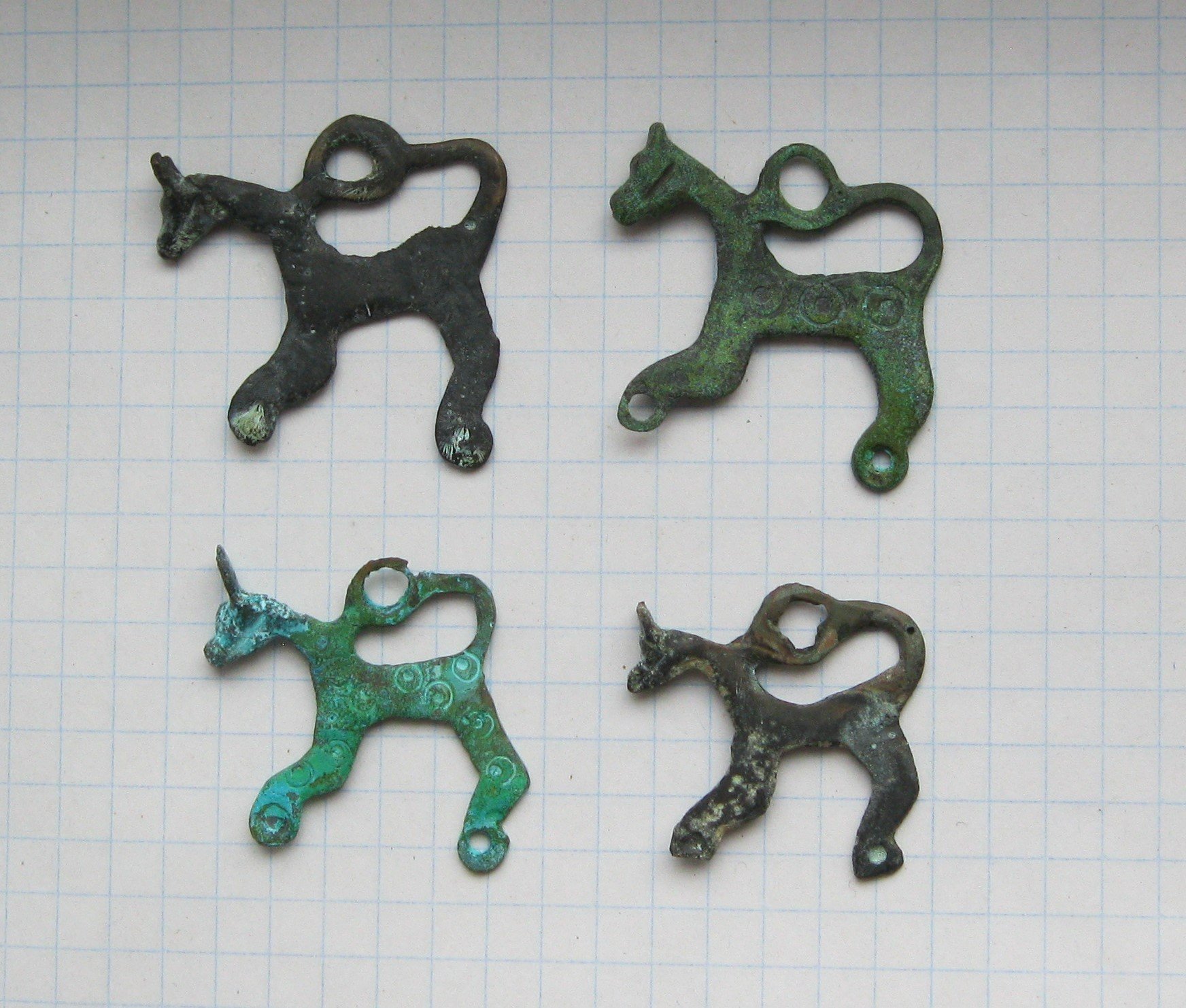

Гренады - одна принимается. А вот француженка заходит на второй круг. Эта четкая граница в цвете получилась, с огромной долей вероятности, из-за растекшейся при пайке буры.
К двум вехним лошадкам вопросов в общем то нет. Та, что внизу слева, пожалуй тоже, трогать больше не буду. Разница обусловлена тем, что припаяв голову, больше ее не трогал, а остальное шлифанул. Та, что справа снизу - идет на повтор. После "купания красного коня" осталась заметна разница с припаянной дужкой.

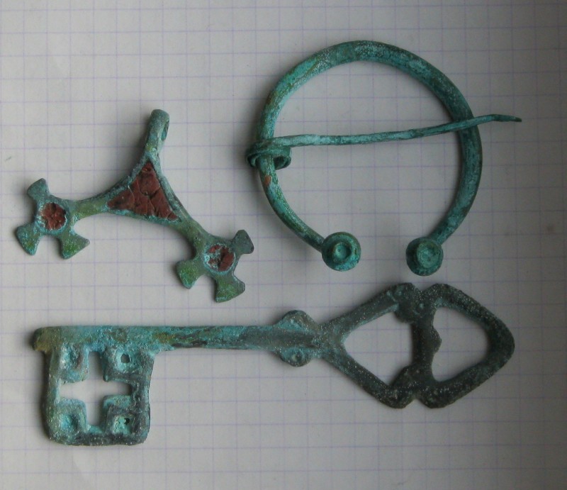

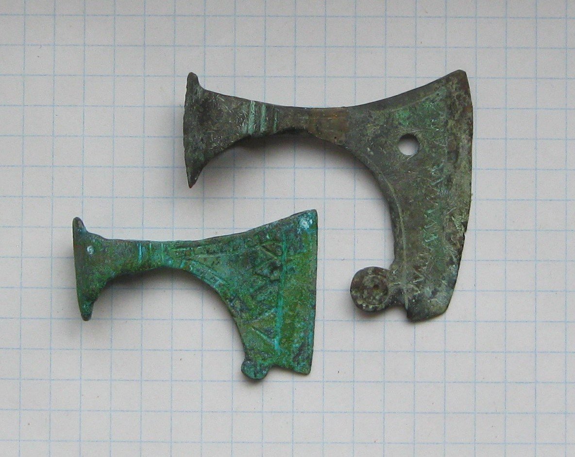

Попробую обратить внимание на один очень важный момент.
Нанесение ( восстановление )патины нельзя рассматривать как отденльный процесс. К нему надо готовиться с самого начала, только взяв впервые вещь в руки.И при реставрации , восстановлении постоянно держать в уме, что потом придется свою работу состаривать.
Проще всего когда тебе досталась просто сломанная вещь, без потерь. Выровнял, подобрал припой, чуток обработал поверхность и дальше резьвись... В принципе здесь приемлем любой из известных способов. И результат будет если уж не хорошим, то никак не ниже ублаготворительного.
При этом необходимо свести к минимуму механическую обработку поверхностей.
Бронза, латунь, это не химические соединения, а просто механические смеси металлов. И первыми в реакцию вступают более активные компанеты сплава - олово, цинк, свинец, а уж только после них доходит очередь до меди, которая и дает зеленый цвет патине.И если получилось по максимуму сохранить наружный слой, из которого уже выветрились или химически удалились соединения примесей, то можно даже пробовать и выбирать необходимый цвет и тональность.
На приведенных ниже образцах - обычная соляная кислота и неделя времени. Осталось только убрать сизый налет.
