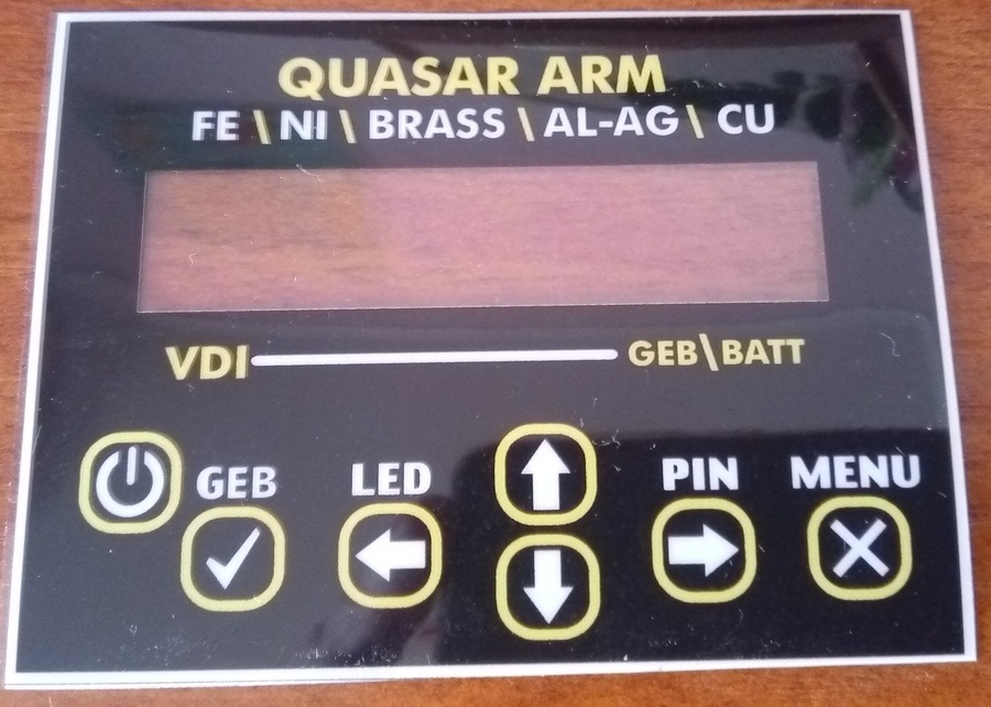

Еще одна проблема - НАКЛЕЙКИ на корпус прибора.... Никогда бы не подумал что это такой дефицит... )) Короче - дело обстоит как и с корпусами. У нас - не купить... С украиной - связываться неудобно... Подвернулся Вариант с Россией. Человек барыжит наклейками... 4 наклейки с пересылом обойдутся нам в 1350 российских рублей...Вот вариант который есть...

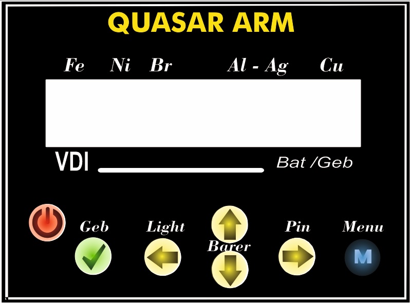

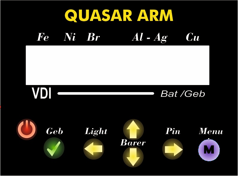

Но блин - это 22-23 бакса... я заморочился... е нельзя ли у нас в Беларуси распечатать за эти деньги кучу наклеек??? Ну и заморочился... Но там не все так просто... Векторная графика.. слои... короче много всего... Короче - изучил КОРЕЛ и попробовал наваять пару своих вариантов. Они пока еще сырые - но вдруг кому то что то понравится??? прошу голосовать - какой из вариантов предпочтительнее . Наклейки еще в стадии подготовки - поэтому предложения и замечания буду учитывать...
а где изготовить наклейки - поищем... может найду у нас студию какую... чкм мы хуже??? :dntknw:

Эти наклейки скорей всего тупо печатают нацветном струйном принтере надо всего лишь подыскать материал на котором печатать. Ну и дизайнер который разбирается в прогах по рисованию..Опять же али экспресс в плане материала для печати может быть в помощь. А могет и напечатают по заказу по типу изготовления пч плат под заказ....
jonnydp
Сообщения: 774
Зарегистрирован: 26 ноя 2013, 15:19
Re: Квазар АРМ (пулл)
#34 Сообщение jonnydp »
Самому трудно будет реализовать , короче есть конторы по печати фотографий это будет самым простым вариантом тольк найти эту пленку. Зачем эти слои за раз все отпечатать и усе. В ентом квазаре дисплей какой то маленький есть же цветные широкоформатные жк дисплеи неужели нельзя втулить в квазар ? :dntknw: Прошивку другую)

Раньше - я тоже так думал... :yes: но теперь - как вник в технологию изготовления наклеек :evil: - у меня к Вам возник другой вопрос:
Вы и вправду хотите себе такую наклейку, о которой Вы пишите выше??? ))

Только что подумал по поводу водостойкости краски струйного принтера ) Наверно размоется или сотрется от нажатий клавишь :cry: А такие как в гмп или джимакс поди накопай еще есть сомнения что в нашем колхозе кто то такие вообще изготавливает...) Я себе буду делать трафареты катушек могет быть помогу корпусами для катушек точно не обещаю но замысел вполне себе реализуемый :yes:

ИМХО : Как по мне дизайн наклеек особой роли не играет - важнее удобный функционал и простота , что бы на копе потом репу не ломать и не путаться в показаниях мд . А по поводу материала наклеек - тут да , хотелось бы что б под дождём они не раскисли и от постоянных нажатий не тёрлись .. ну как то так :)

Почти все детали заказал... Платы из россии уже приехали... кое какие детальки уже пришли, кое какие еще в пути. Пока ожидаю - начал потихоньку паять платы, припаиваю то что уже есть. Короче - дело пошло, в бюджет проекта вроде укладываемся. :yes:
С корпусами - вроде разобрался, похоже заказал 4 штуки G1910... Со дня на день жду по ним информации, ну и счет к оплате. Пока что - в рамках проекта, планируется исполнение такое же как и у Полюховича, но есть кое какие свои задумки по батарейному блоку под корпусом. Для эксперимента - заказал кое что себе, буду колхозить. Потом что получится - предложу вам. Если понравится - сделаю, если нет - то остановимся на стандартном исполнении.
С наклейками - пока проблема. Не каждая студия их может напечатать. Если у кого есть возможность помочь с этим делом - то любая помощь нужна, предлагайте варианты. Файл для печати в формате .cdr (CorelDRAW) имеется в двух вариантах. Надо только исполнить профессионально и качественно.
