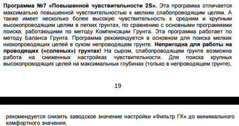

Stalkertyrist писал(а):По пункту 5 што значит подстраиваться? Сползает все время?
По 7 я так понял на Сиге надо было водить катушкой на определенном расстоянии если ниже выше сигнал сбивался, а тут " маши как хочешь"?
Нет, не часто. В основном при смене грунта. Черезьпару дней будете делать на автомате, даже не замечая. Курок от себя пару махов и вперед.
7 это тот же сиг, только цеплючая и разогнаная до максимума. Только по сухим грунтам. .

Почему сухие? и что значит вообще сухие? после дождя работать не будет в ГП? Так то вон в последнем видео, даже на урезанных настройках, как орал на каску на 1,3м....

Izmenka писал(а):Почему сухие? и что значит вообще сухие? после дождя работать не будет в ГП? Так то вон в последнем видео, даже на урезанных настройках, как орал на каску на 1,3м....
Речь про 7 программу, сложение сигнала по низкой и высокой частотам. Нормально работает только при низкой проводимости ( до +10 по шкале интроника) грунта, как правило на мокрых грунтах проводимость растёт, поэтому и разговор про сухие. При проводимости более 10 начинаются сработки на перепады грунта. ГП вообще не причём.

#265 Сообщение Stalkertyrist »
Я ваапче то имел ввиду не 7 прогу, а пункт 7 поста написанного ТС :yes:

Седьмая программа не годится для глубинного поиска в широком смысле этого слова, только для определенных задач

Stalkertyrist писал(а):Я ваапче то имел ввиду не 7 прогу, а пункт 7 поста написанного ТС
А он ответил, как про программу :hobo:
К вопросу
Stalkertyrist писал(а):По 7 я так понял на Сиге надо было водить катушкой на определенном расстоянии если ниже выше сигнал сбивался, а тут " маши как хочешь"?
На сиге тоже можно менять высоту проводки, ничего не сбивается, просто всё нужно делать плааааввно, иначе может подвывать в момент изменения высоты.

Но по поводу " маши как хочешь" никто так толком и не сказал, я не просто так за это зацепился, а исходя из практического опыта, ведь не только в чистом поле искать приходится, трава, ветки,кочки, задел сигнал сползает нужна подстройка, очень много ходил с ТМ и это капец как раздражает
На Интронике в реале я знаю медленные махи нужны в ГП ,но вот задевания и смена положения катушки сбивают или не ?
