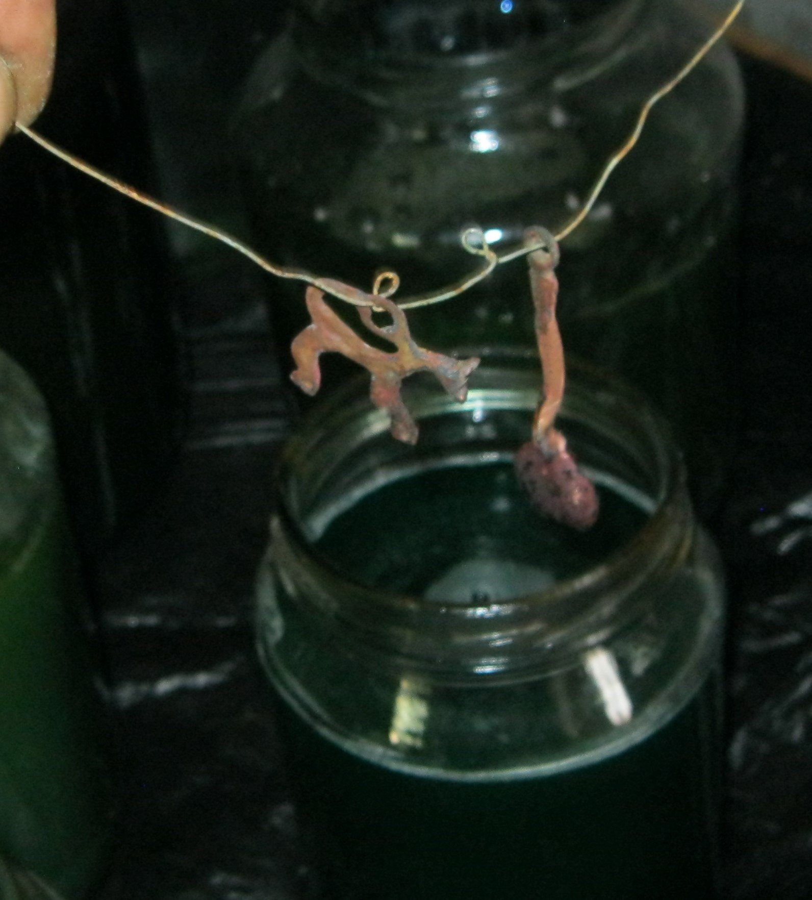

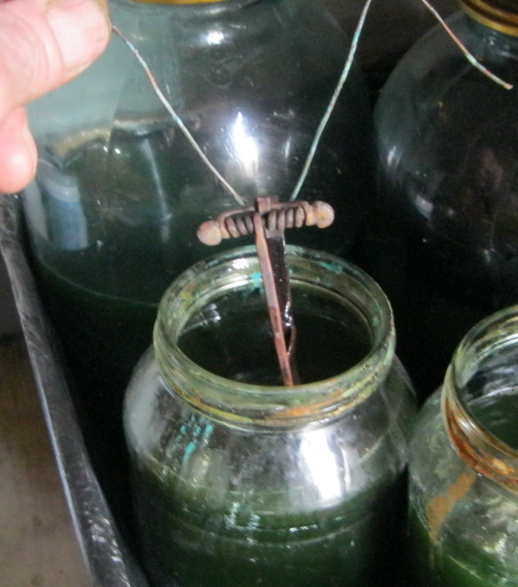

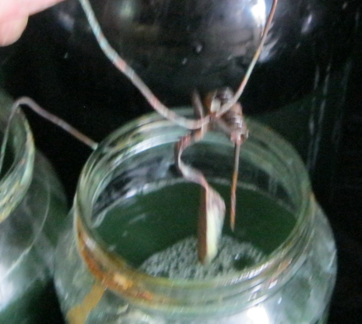

А дальше - дело техники. Опускаем изделие в раствор, прикрываем крышкой и ждем.

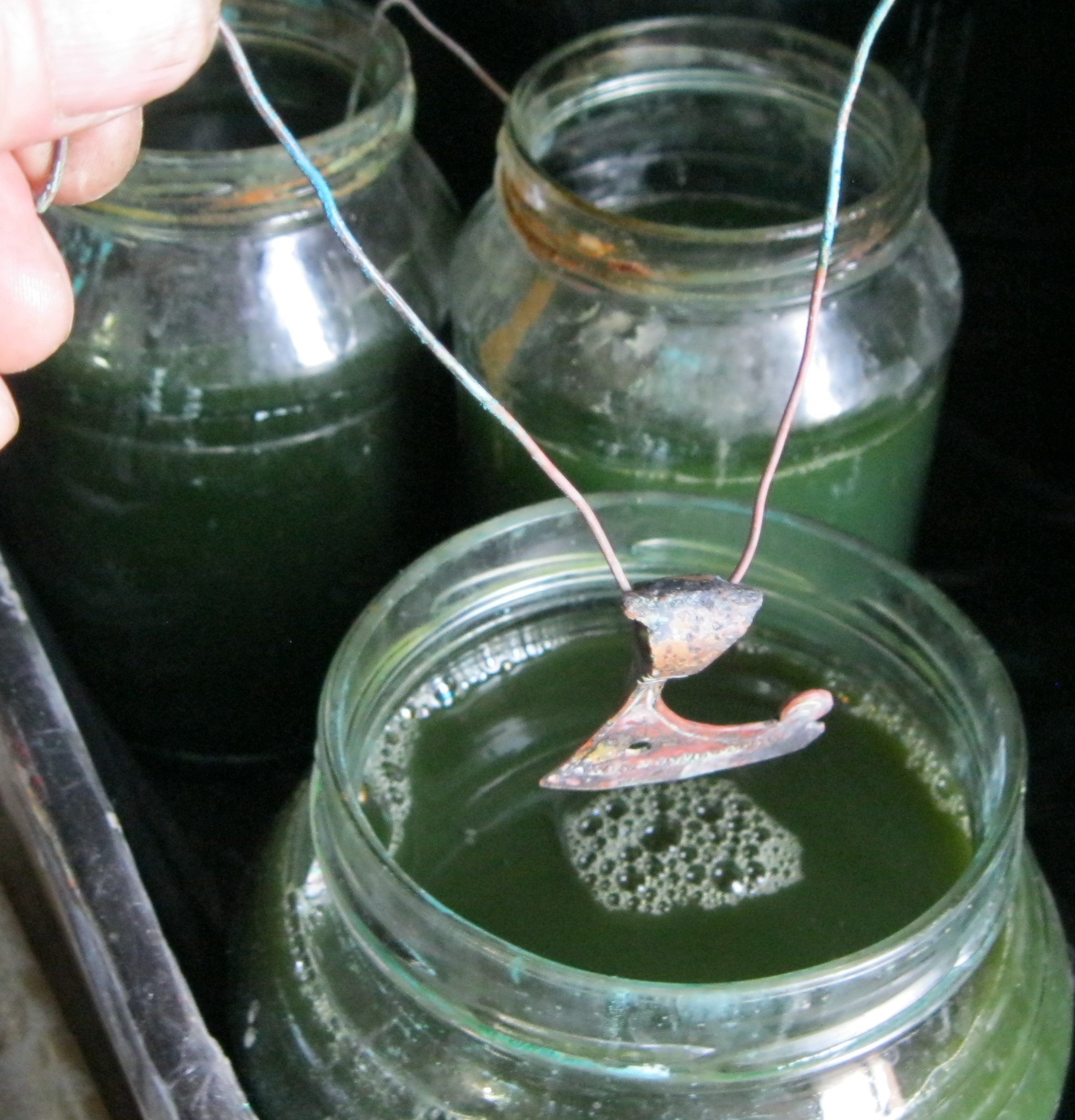

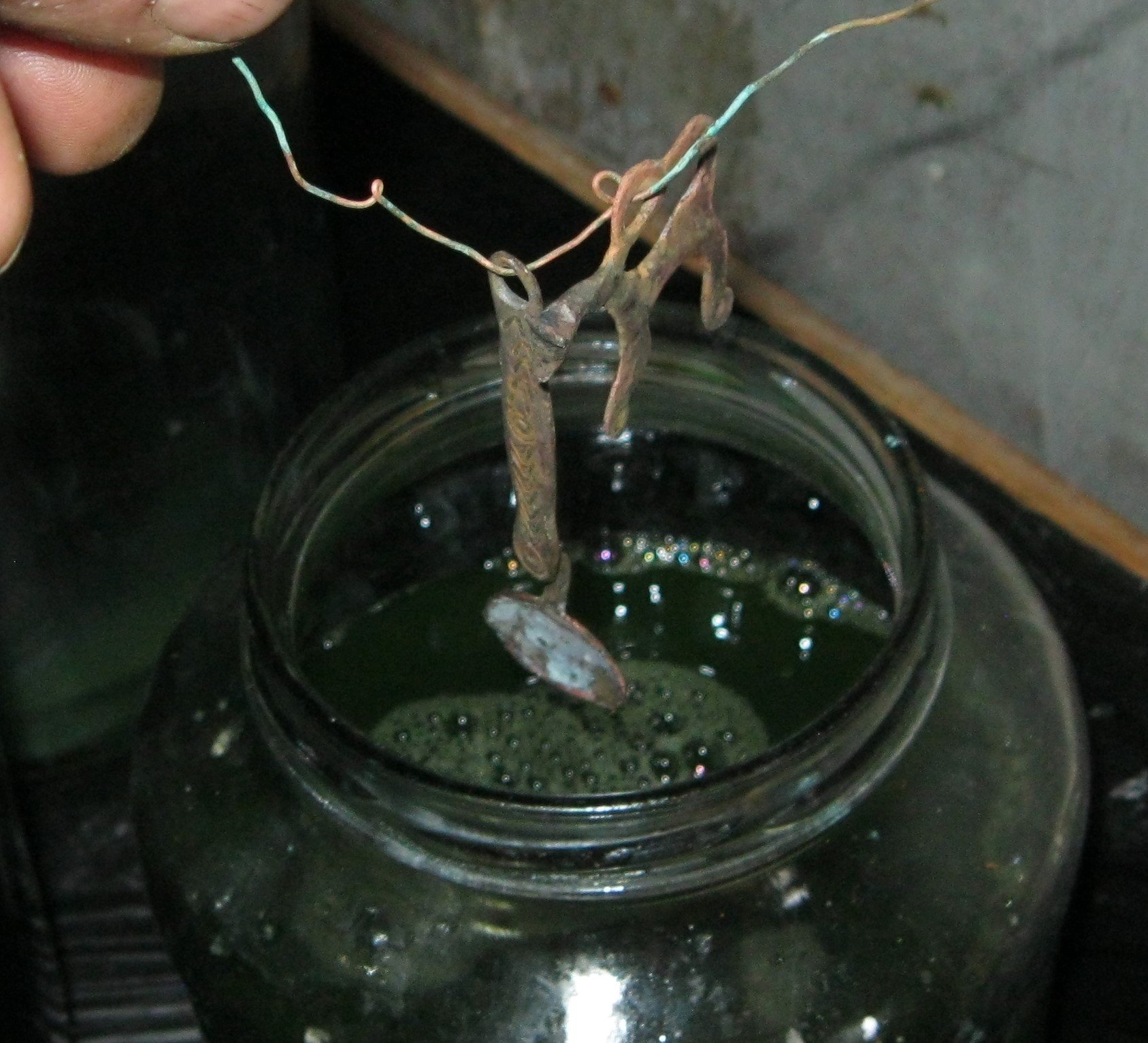

Тут имеются нюансы:
Очень даже желательно периодически доставать и осматривать вещи на предмет результата или его отсутствия.
Такой метод больше подходит для людей азартных, любителей поиграть в лотерею... Потому как предсказать итог очень трудно...
Можно так же на ту же проволочку подвесить какунете никчемную хрень в патине. Это для усиления реакции электрохимчегототам... Но опять результат может получиться и обратный...

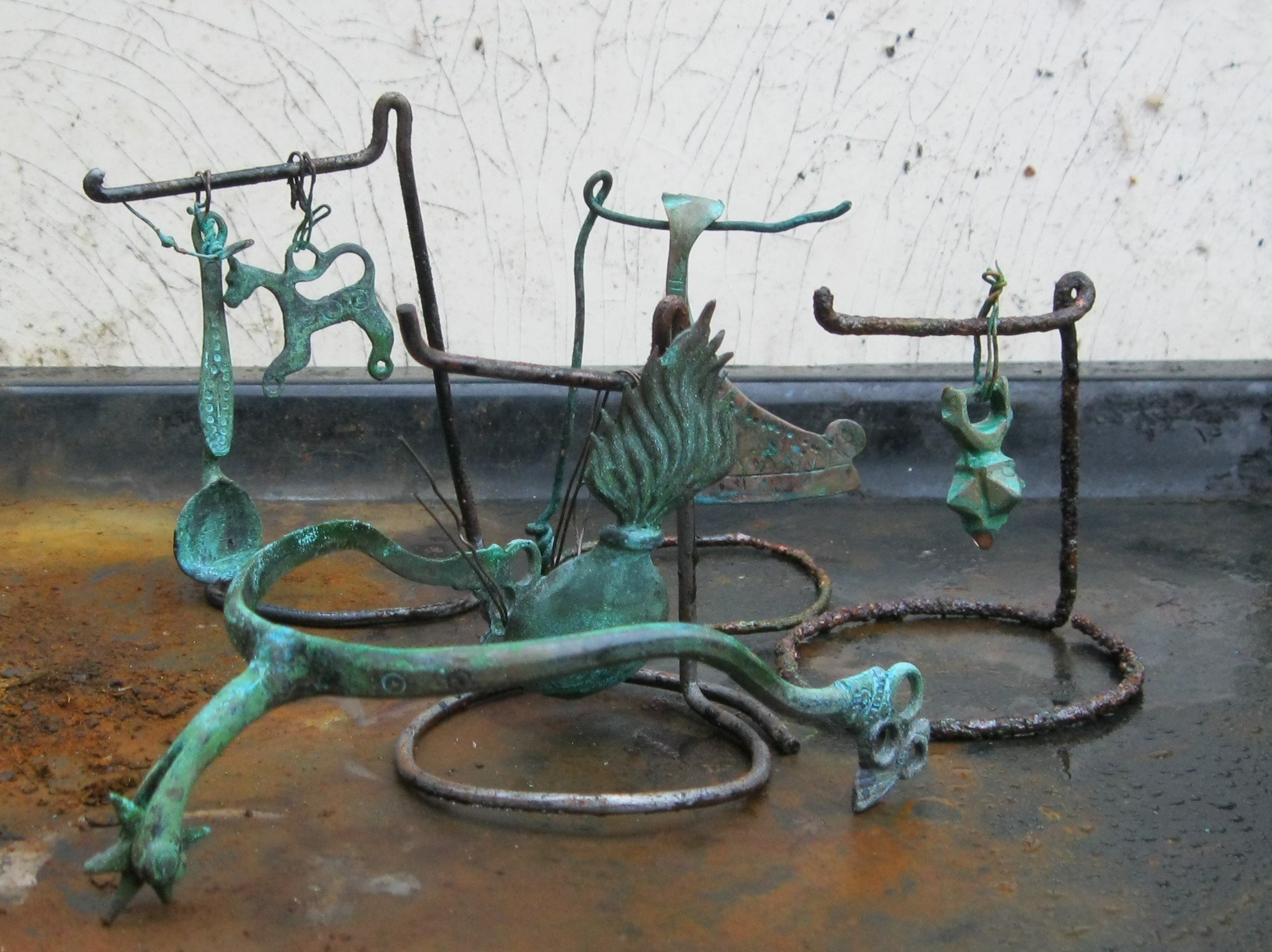

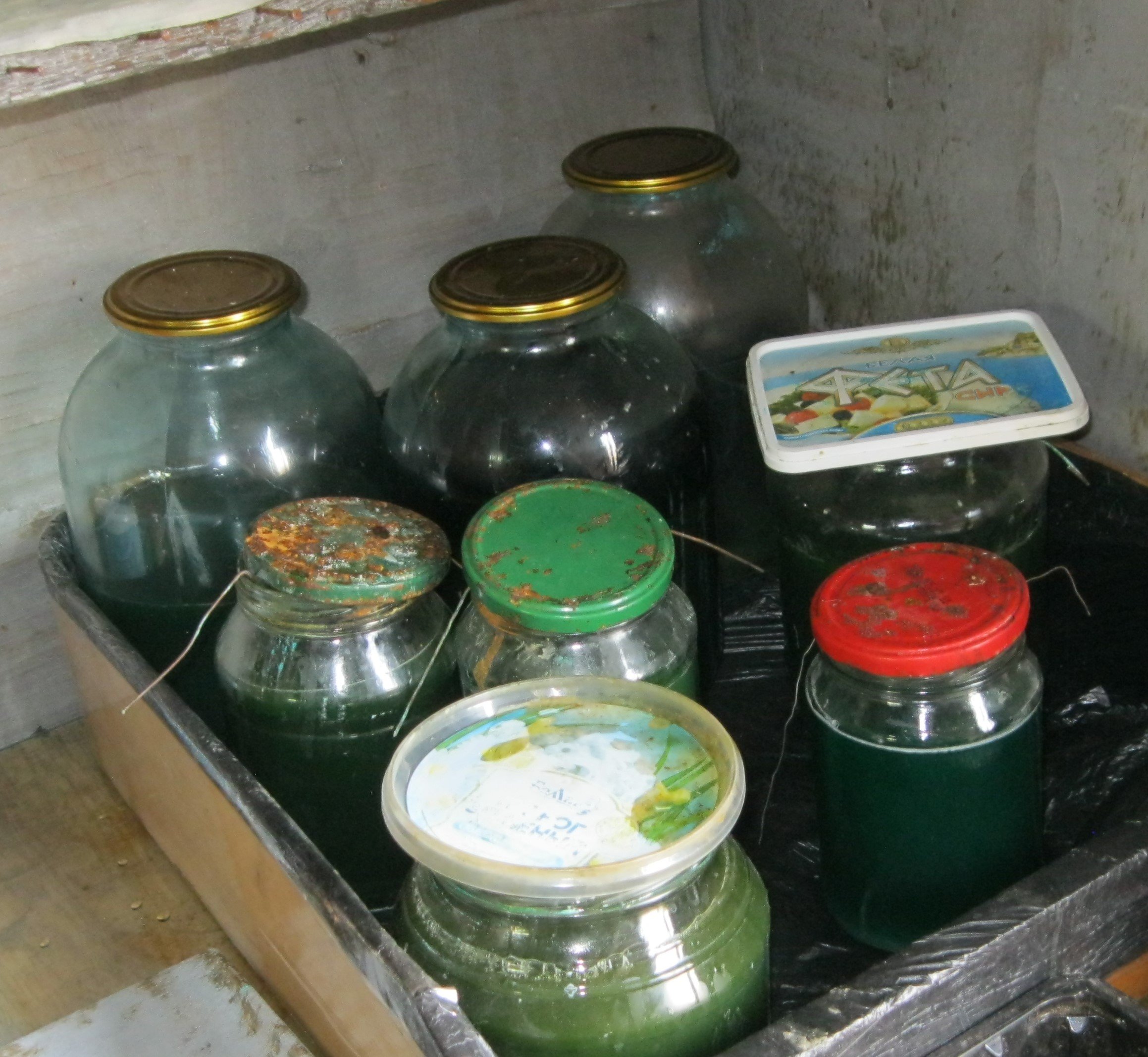

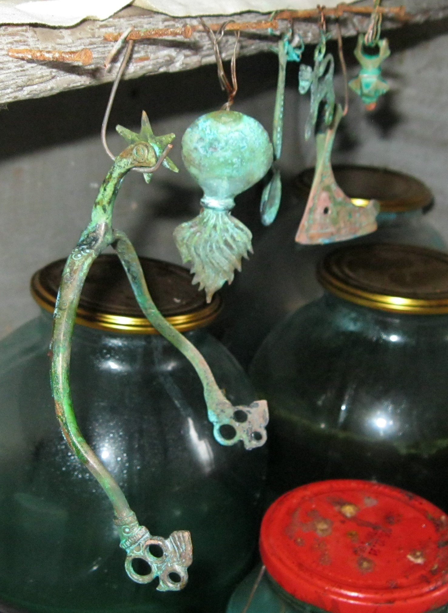

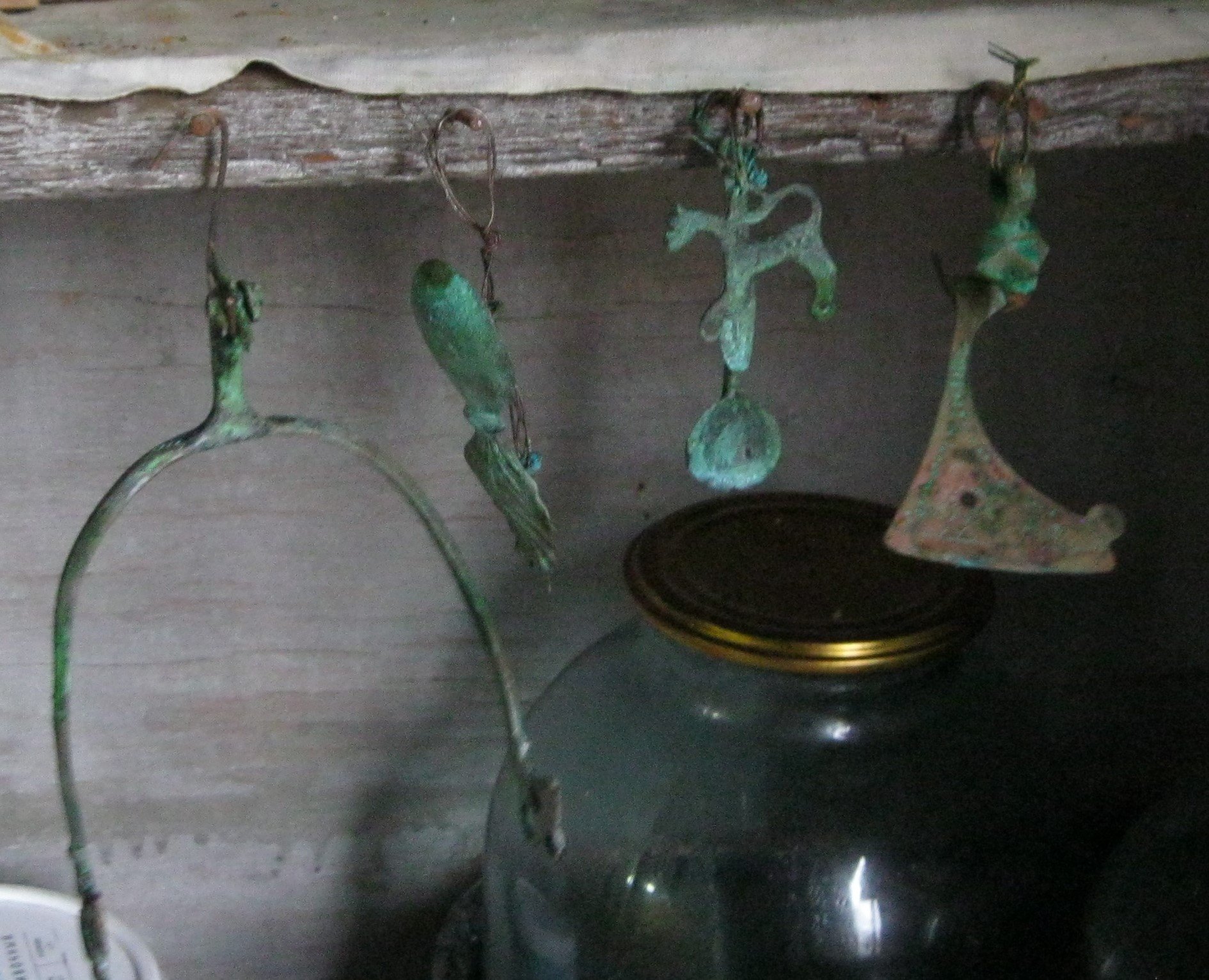

Снова приветствую.
По прошествии трех суток вскрыл свою консервацию из холодильника. В принципе в подобном случае ориентироваться лучше не по времени, а по состоянию. В стеклянной банке просматривается.
Сразу прошу пардону - если что и пошло не так, так это фотки... Освещение, вспышка и фотограф нулевого уровня... В общем вышло как то слишком сизо... В натуре вроде намного зеленее...
Ну да мы и не фото рассматриваем.
Далее все развешивается на медные крючки. И остается на "дозревание". Сейчас итоговый результат предсказать сложно. Теперь работать будет время и погода.
Висеть они должны в тени, в нежилом помещении. До тех пор пока поверхность не перестанет впитывать влагу из воздуха. То есть пока вся кислота отработает и превратится в соли. Визуально это легко определяется - изделие должно оставаться сухим в дождливую сырую погоду. По времени выходит где то от пары недель осенью и зимой, до нескольких месяцев летом.
В начале необходимо периодически осматривать и убирать капли снизу, если появляются.
Не стоит смущаться, если сразу получилось не равномерно.Надо дать хотя бы высохнуть. В оконцовке с некоторыми вещами придется , либо повторить процесс, либо попробовать уже другой способ. Тут ничего не попишешь. Для гарантированного результата нужно знать хотя бы приблизительно с каким сплавом имеешь дело...
А если кто считает, что их всего два : бронза и латунь - пусть не садит глаза чтением, а просто купит баллончик с акриловой краской...

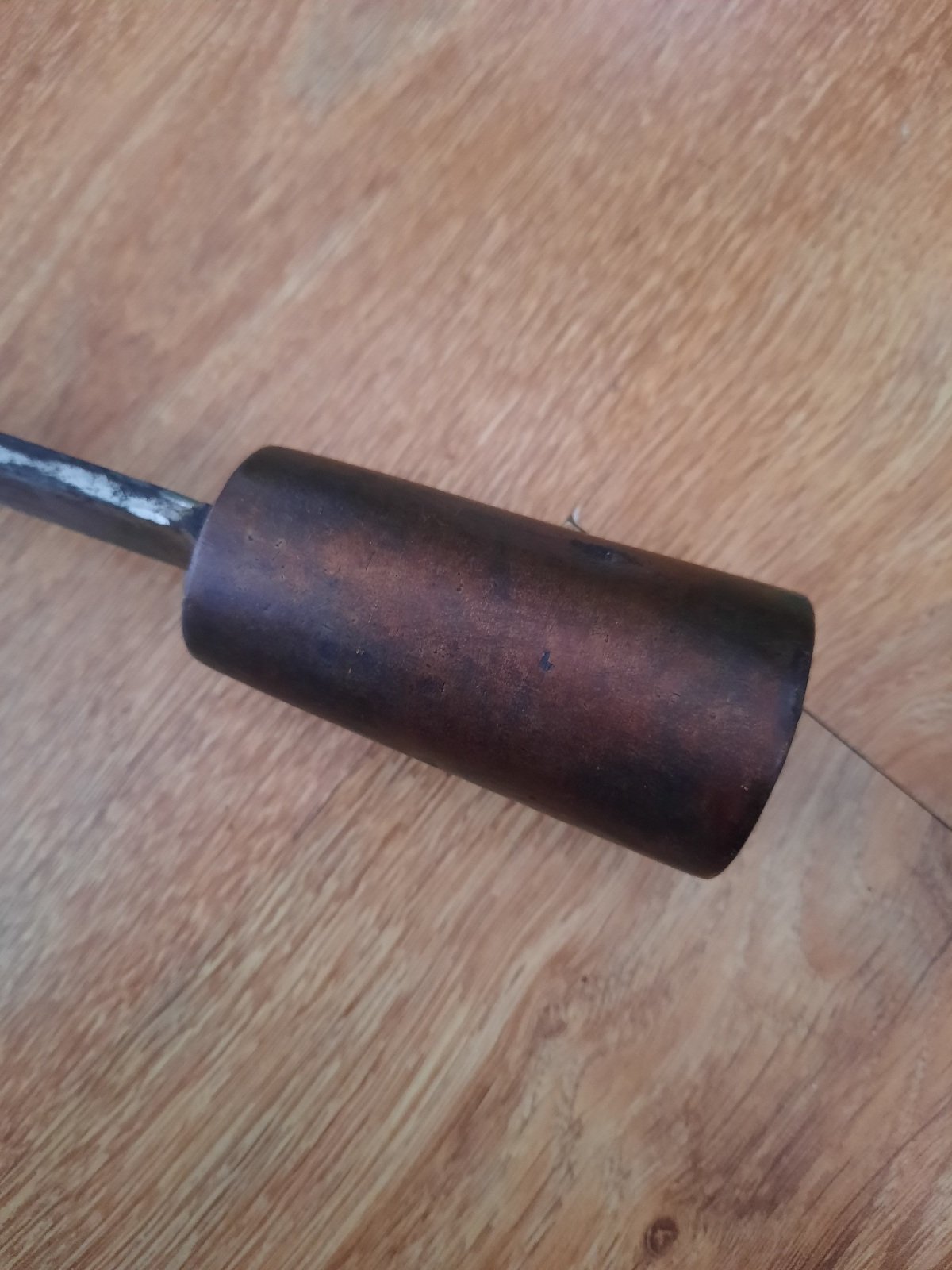

Я думал это всё обрабатывается парами, по крайней мере я так делаю. А тут окунается прямо в жидкость. Потому я не в холодильник ставлю а наоборот в тёплое место чтобы пары, нет у меня предмет не контачит с жидкостью.

Вот пример обработки парами :!: противовеса от безысмена, безмен брал на рынке , был почищен :yes: наждаком медный противовес, почищен естественно не мной а продавцом ::) Ну немножко почистил чтобы сгладить рытвины от наждака. После обработки парами, получилось вот как-то так, конечно на патину это не тянет, но уже явно не из-под наждака :yes: естественно это только для не стареньких предметов такая красота :yes:

sdf писал(а): 12 мар 2025, 16:58 20250312_174323.jpg
Таки ни разу не плохо. Тут главное, на мой взгляд, чтобы конкретная деталь гармонировала по внешнему виду с изделием в целом. Ведь безмен это все-таки измерительный прибор, который кроме хотя бы подобия функциональности, должен выглядеть как что то целое, в плане времени существования и перенесенных невзгод.
А красная медь, из которой изготовлен противовес это не сплав нескольких металлов, а один , медь, с механическими примесями. И ведет она себя совершенно по другому по отношению к бронзе и латуни. Доводилось общаться с медной посудой: гляки, котелки, кружки. Поначалу даже новые маты придумать получалось... Сейчас, если придется, просто возьму несколько никчемных медных монет, примерно того же периода, проделаю над ними все то, что и с вещью, а потом буду пробовать различные способы и рецепты.
