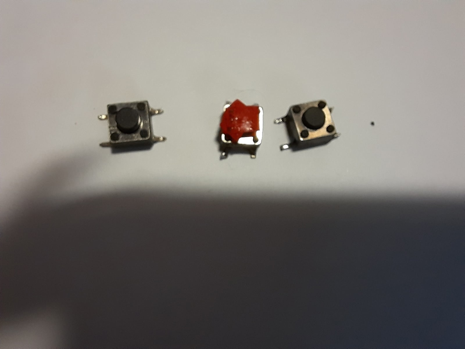

Не заменяйте. Только что нашли мне кнопки по месту.
С уважением Александр

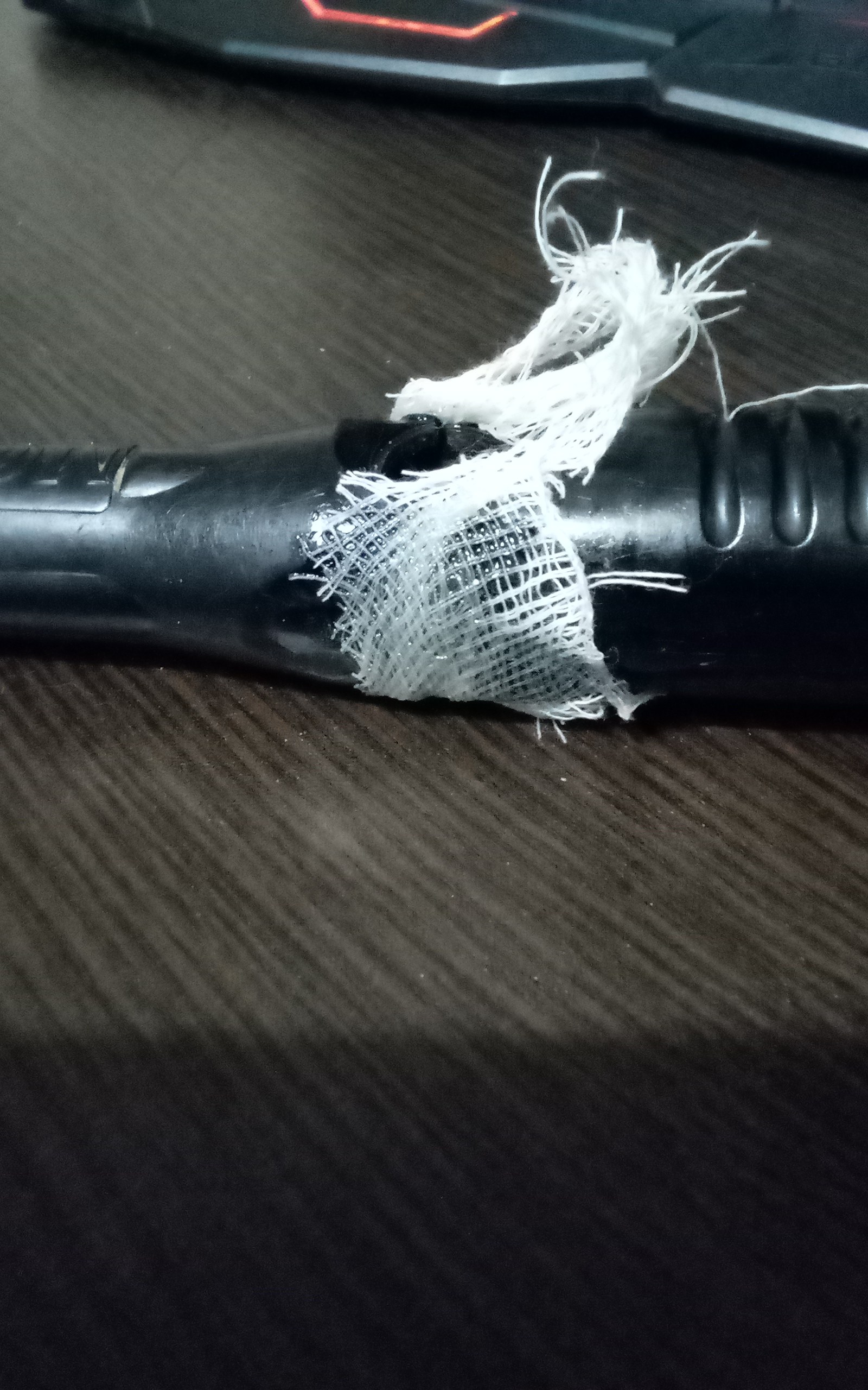

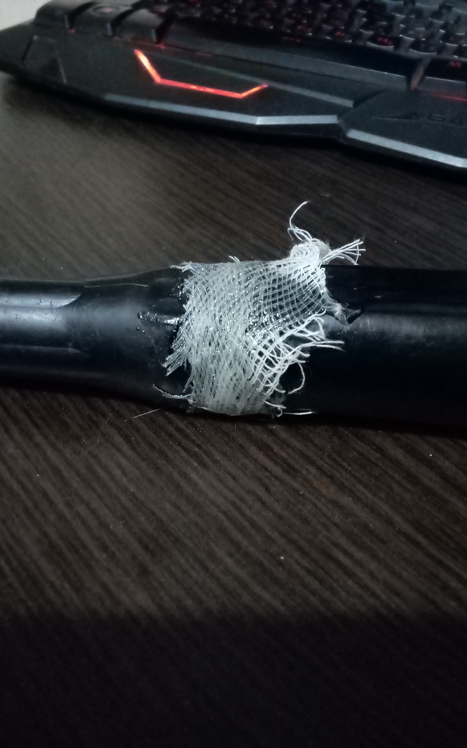

Промежуточный результат. Пин в рабочем состоянии. Сразу шов запаял, сверху эпоксидку и бинт в два слоя. Когда подсохнет, как и советовали, ужму кольцом из пластика ( предварительно нагрев) .только на клей кольцо садить или дихлорэтаном края замазать ?

А шов то чем паяли ?

Без ничего, прост паяльником .

По поводу ЭДП, могу сказать - обычная советская эпоксидка двухкомпонентная. Если слой тонкий - хрупкая. Есть вариант проверить, попадает ли металл на будущем шве в зону действия пина? Если нет, можно впаять латунную сетку, которую используют в фильтрах и автомобильных воронках для масла и топлива. По случаю прикупил рулончик сетки на барахолке. Очень выручает при пайке пластика. Стальная сетка крепче, а латунная не ржавеет.
