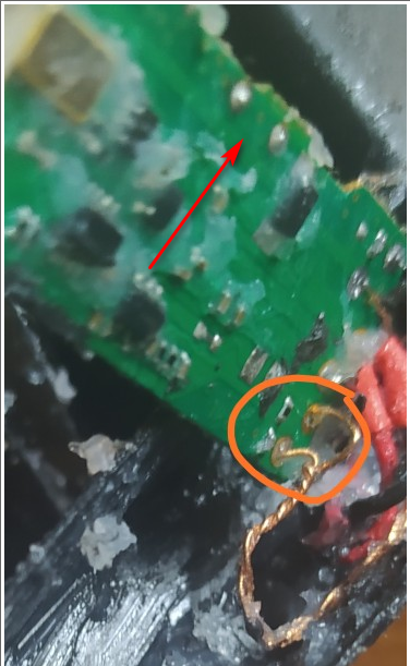

НЕРУВИМОВИЧ.К писал(а):Стесняюсь спросить...
Покраснели наверно от стеснения?
НЕРУВИМОВИЧ.К писал(а): А разве на фото "потрохов" катушки к Дэусу не провода от контактной площадки зарядного "прищепки" (зарядка прошивка)? :o
Красная стрелка указывает на контактную группу зарядки/прошивки.
И каким образом Вы собрались "ремонтировать" катушки к Дэусу если путаетесь в двух проводах..... :D

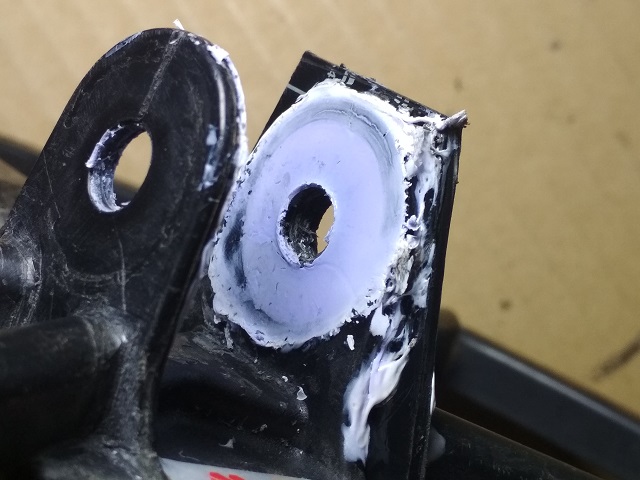

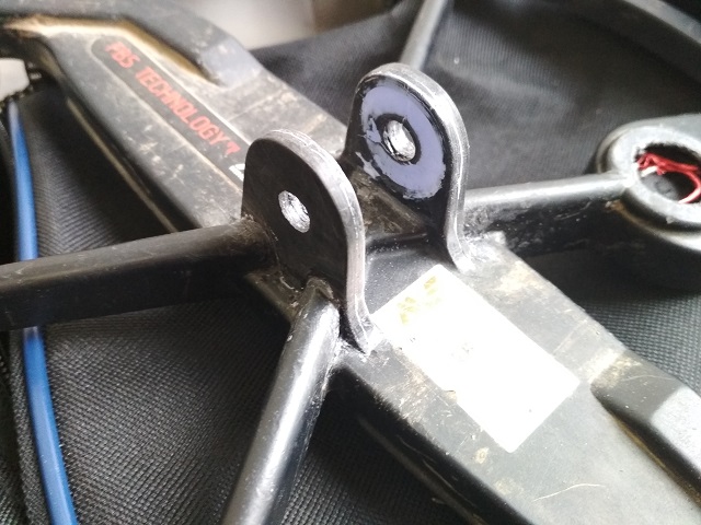

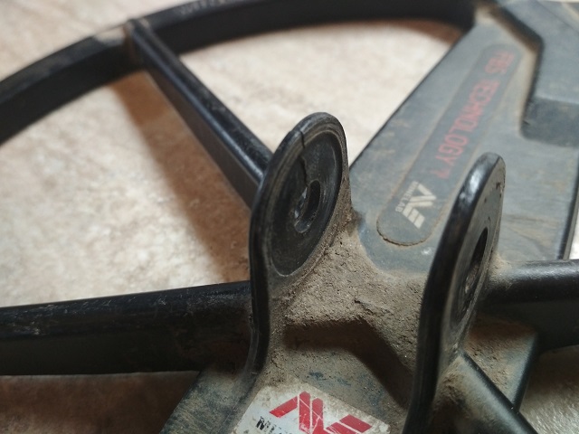

Подыму:
Выработка ушей и трещина.
Усиление и заполнение выработки.
Ну и результат.

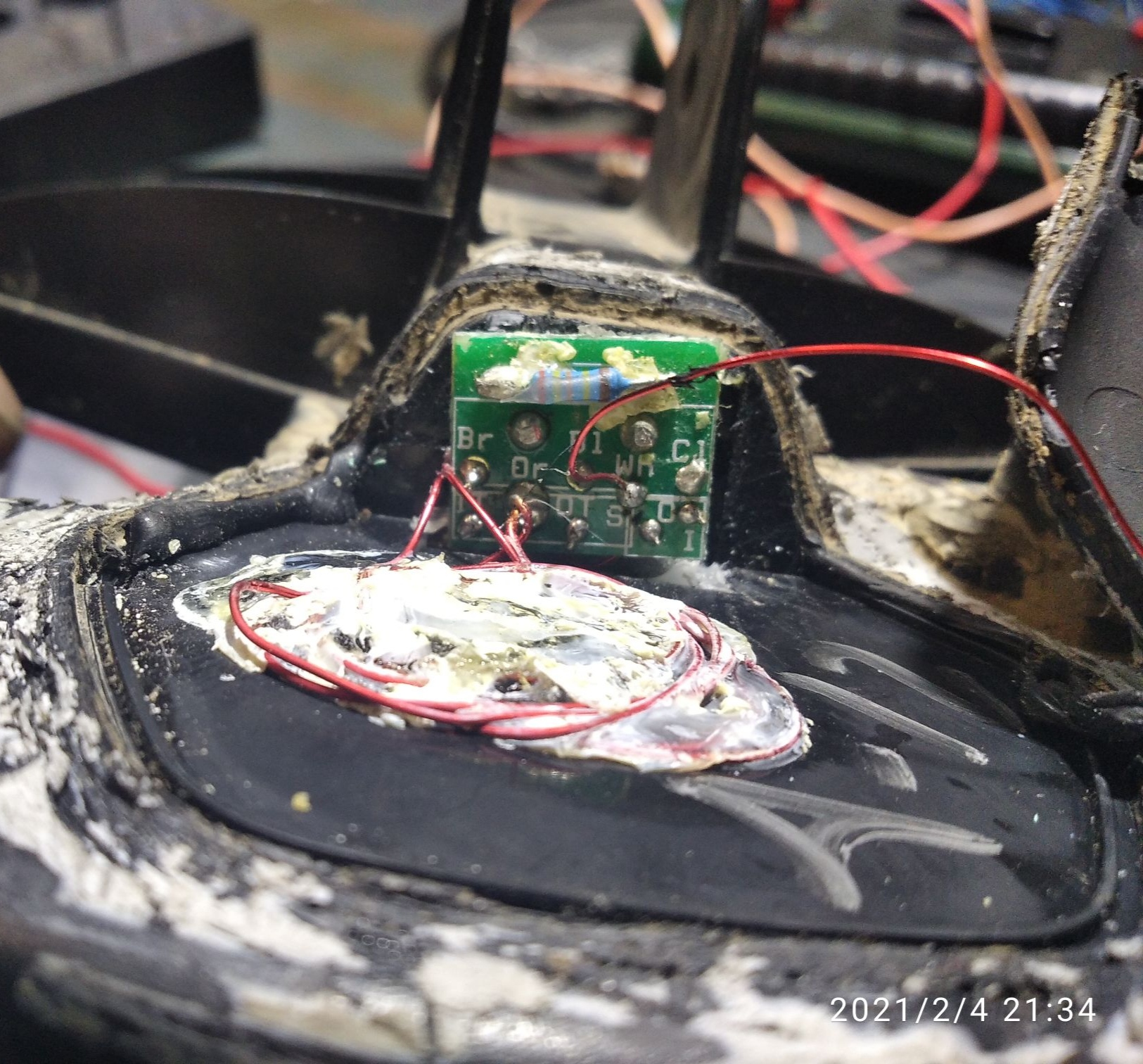

Здравствуйте,катушка от текнетикс т2.
Не могли бы подсказать параметр этого резистора?

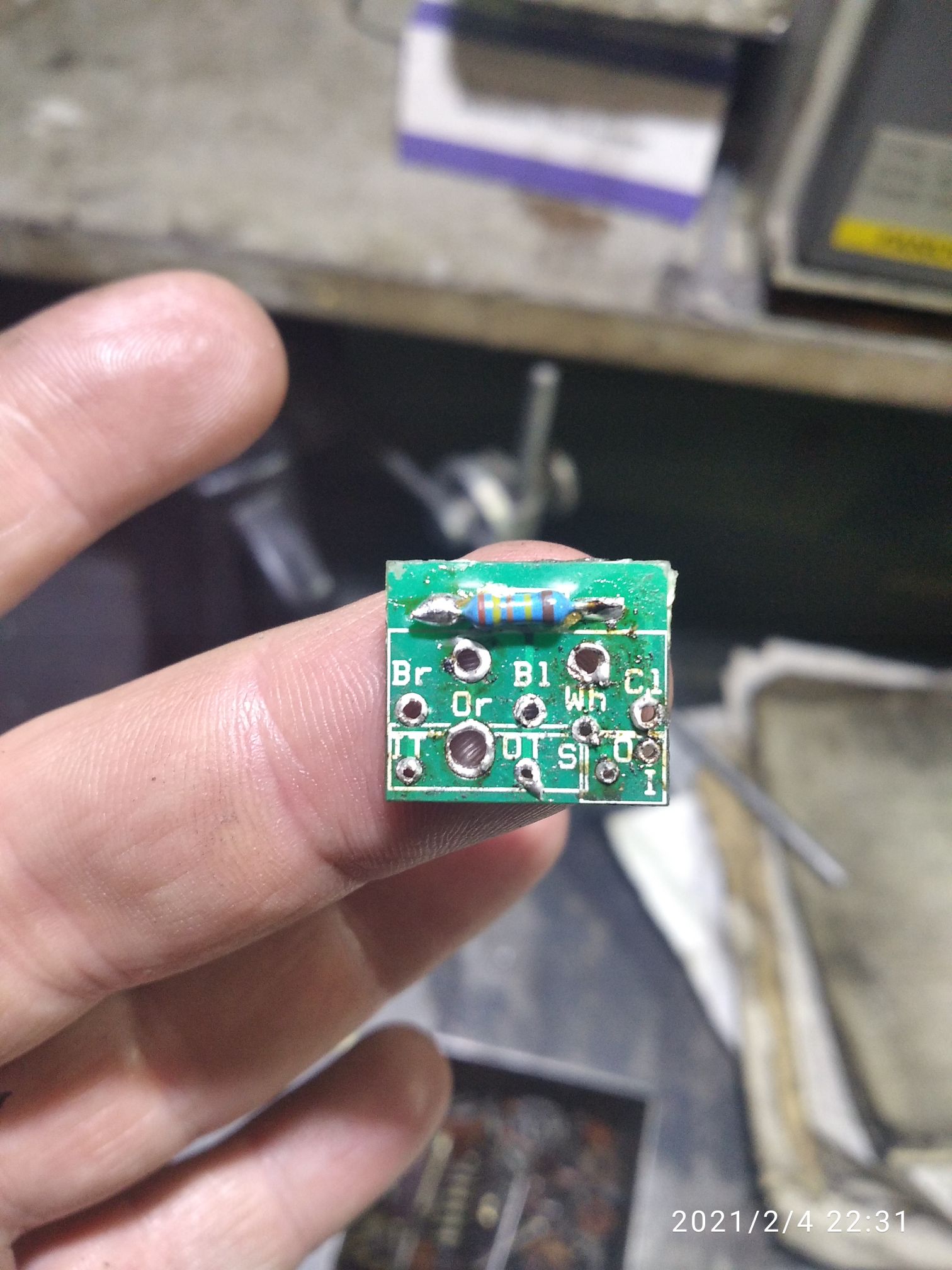

#28 Сообщение dimka55 »
dimka55
Сообщения: 1344
Зарегистрирован: 23 мар 2011, 20:19
Re: Ремонт катушек в РБ.
#29 Сообщение dimka55 »
1.4 мом?
Detector
Сообщения: 319
Зарегистрирован: 18 янв 2016, 09:19
Откуда: Гомель
#30 Сообщение Detector »
Поидее, если фото цвета передает верно, то по цветам кор, жел,оранж, жел,кор. То да 1,43 мом
