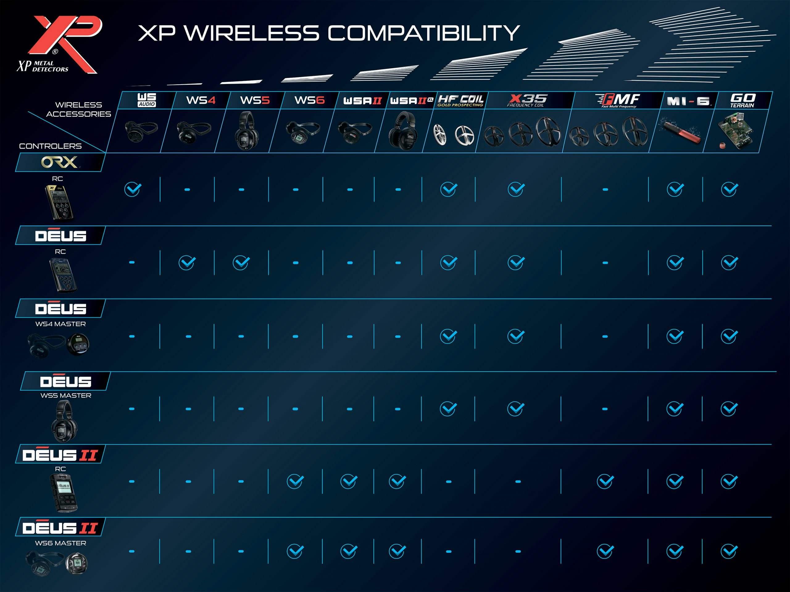

К ws6 возможно подключение проводных ушей?
Скарбашукальнік
Сообщения: 8452
Откуда: З пад Вiльнi
Re: Убийца убийц деуса?
#158 Сообщение Скарбашукальнік »
aleksandr_by_2 писал(а): 03 ноя 2021, 17:40 К ws6 возможно подключение проводных ушей?
Нет.
