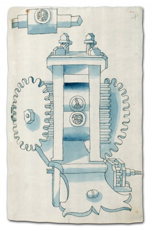

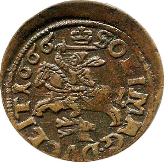

Спасибо. Похоже, это вальцверк. Машина использовалась для массовой чеканки кристинок в Риге, а также солидов, грошей и полтораков в Вильно а 1620-х.
Но Боратинки чеканили молотком.

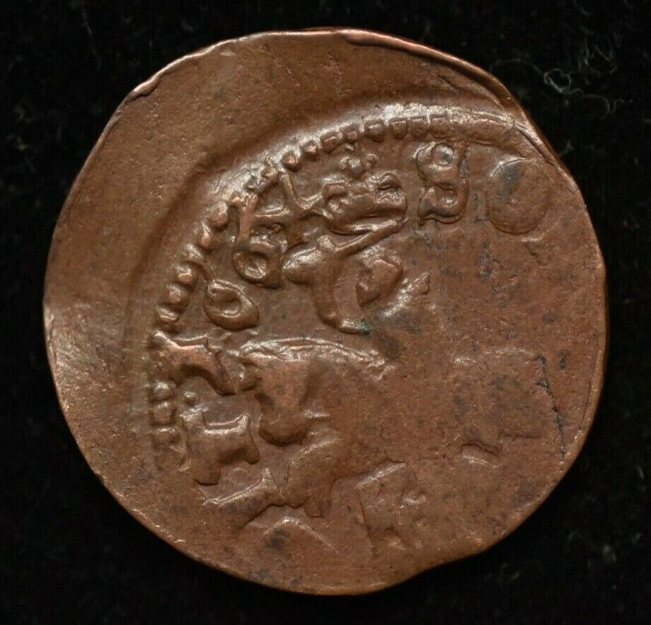

После каждой технологии чеканки остаются монеты, которые указывают на технологию: выгнутость, двойной удар, смещение штемпеля и т.д.
В книге опишу, почему именно молоток использовался для боратинок Бреста

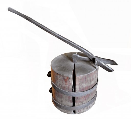

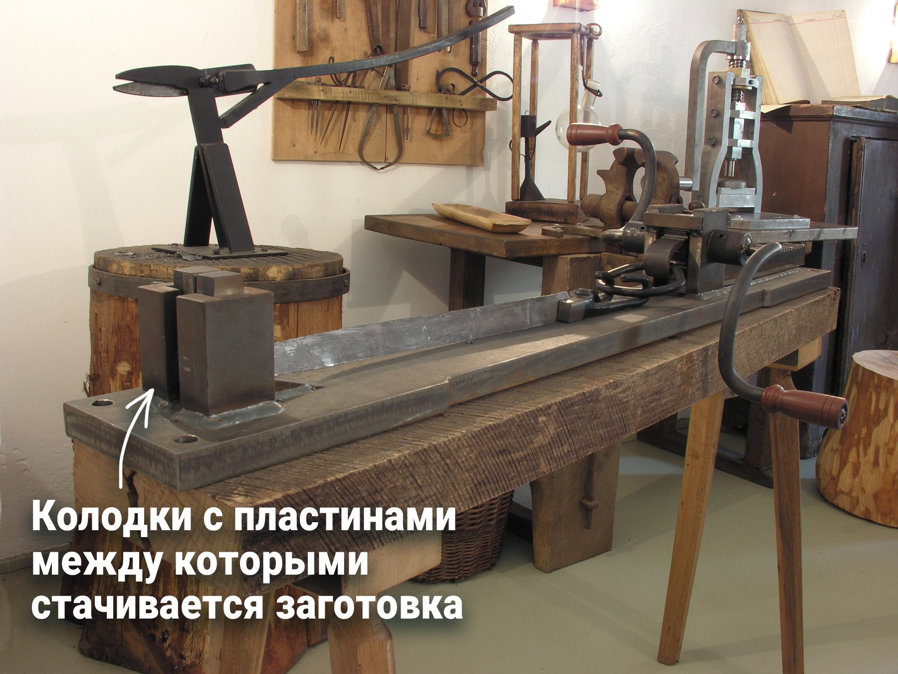

Первое что нужно понять - технологии которыми владели и последовательность/совокупность процессов производства. По этому сначала немного теории...
Подготовка материала для последующей чеканки важный этап, который определяет дальнейшие стадии производства. С середины ХVI-вв(Аугсбург, Германия) на монетных дворах начинают массово использовать прокат. До этого металл подготавливали вручную при помощи молотов, расковывая до определенной толщины заготовки. Минусом такого метода является неоднородность толщины поковки и как следствие сильные расхождения в весе итоговых изделий. Плюс поверхность могла иметь чуть более грубую структуру, что в итоге сказывалось на внешнем виде отчеканеной монеты.

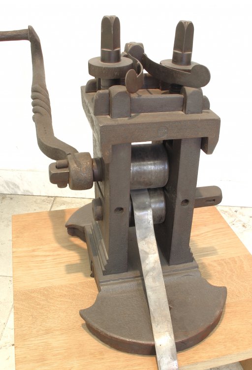

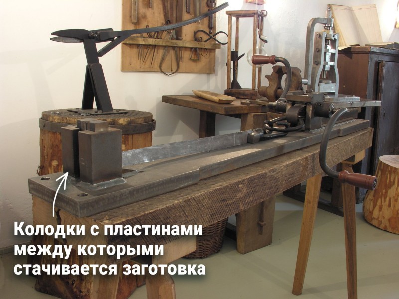

В случае с роликами, металл(пруток) подавали в прокатный стан и на выходе после множества проходов получали пластину однородной толщины с гладкой, ламинированной поверхностью.
Следует понимать, что на то время не было нужды в изготовлении больших листов. Достаточно было полос. После этого происходил процесс волочения заготовок, для придания пластинам определенной ширины(стачивание краёв).
После чего следовал отжиг заготовок, что бы перед чеканкой вернуть металлу пластичность, а так же очистка в легкой кислотной ванне.

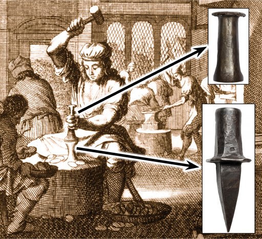

Молот - тут все понятно. Есть "стопка"(нижняя часть) и "штамп"(верхняя). Человек, колода, молот.

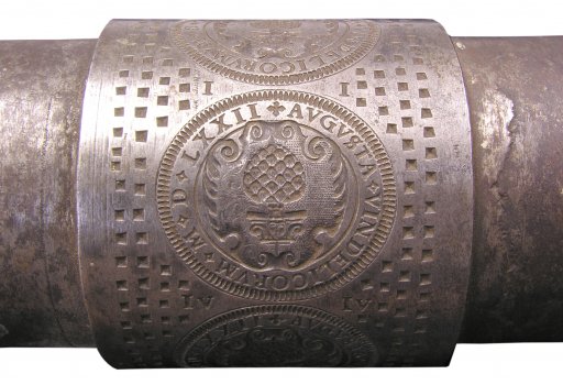

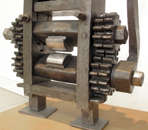

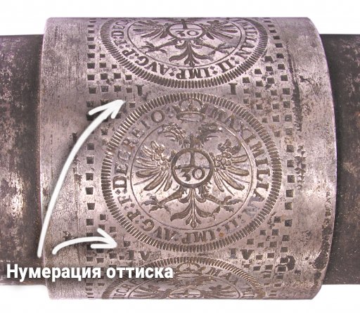

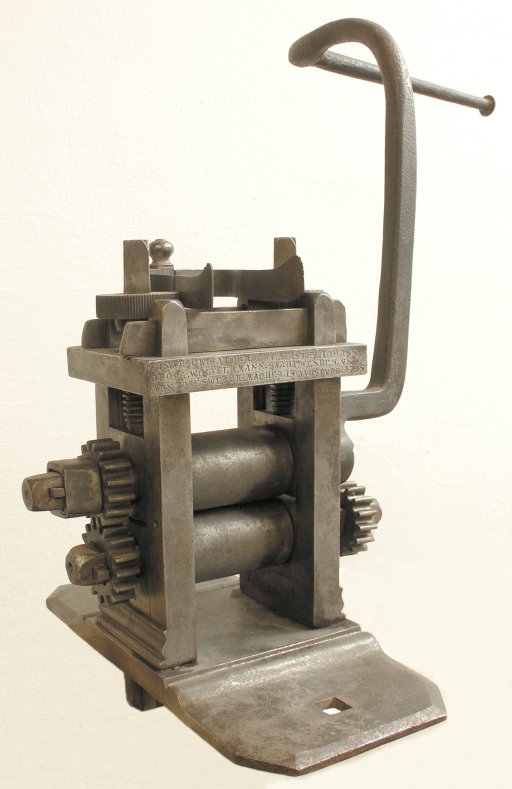

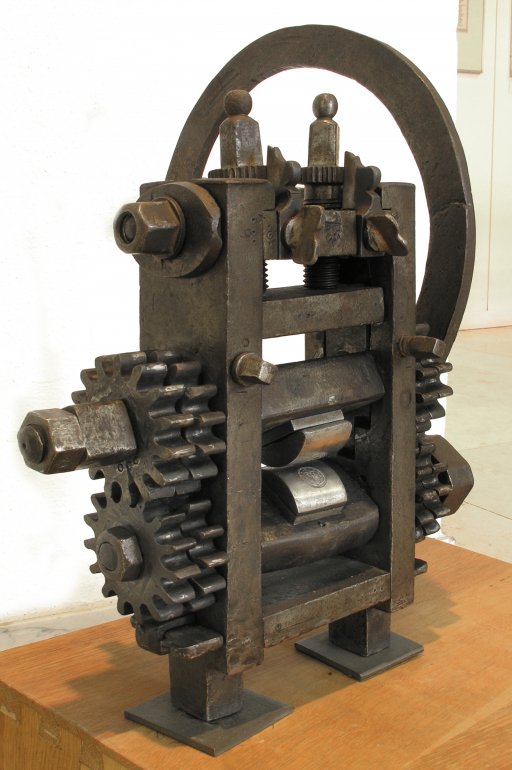

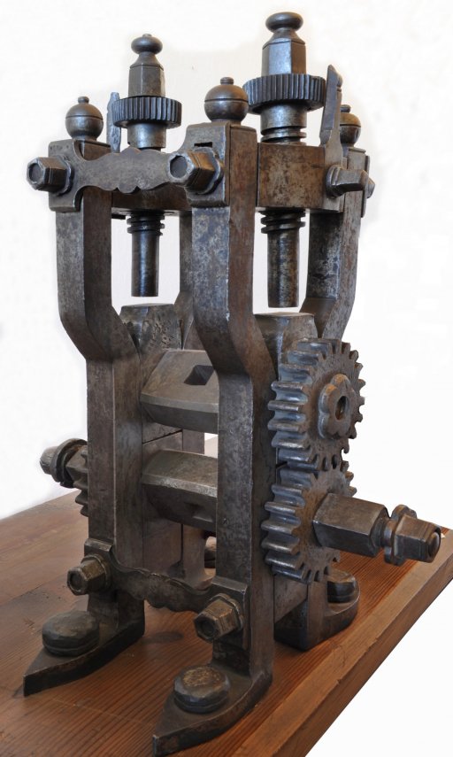

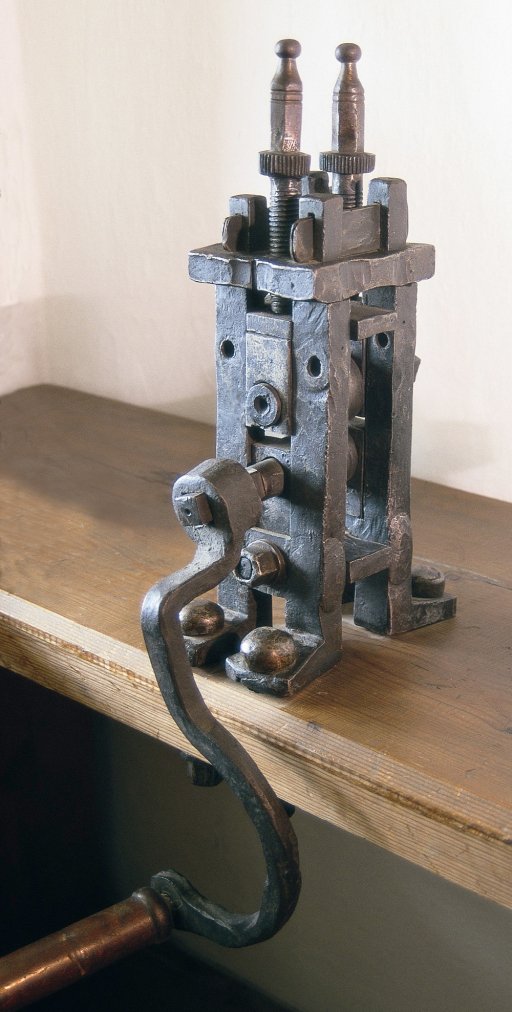

Вальцверк - есть мнение, что однажды кто-то заметил, что при проходе заготовки через прокатный стан, на заготовке очень легко появляются следы от прокатного ролика. Может это и послужило идеей по созданию оттиска с помощью гравированных роликов. Тут следует обратить внимание на то, как изготовлены сами ролики - каждая гравировка реверса/аверса имеет нумерацию и помеченное поле для последующей обрезки.
241 copy.jpg (100.91 КБ) 559 просмотров

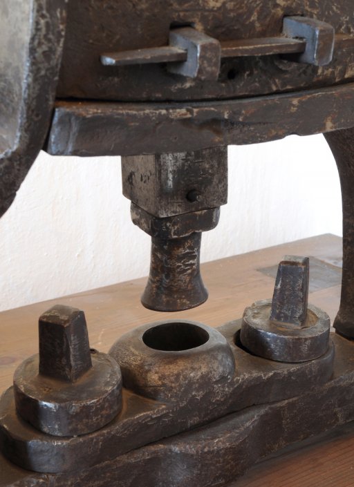

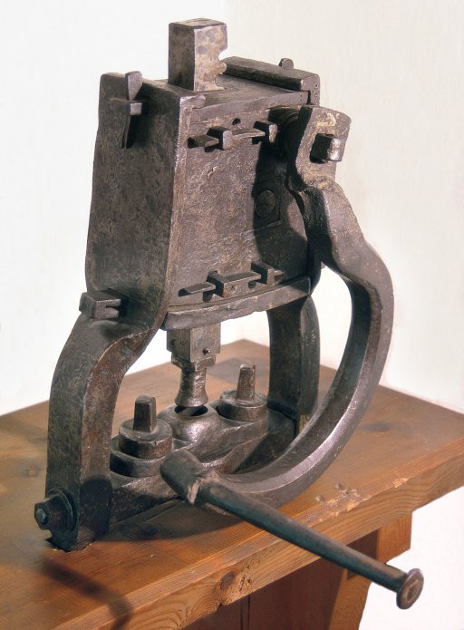

Ташенверк(Taschenwerk) - настольный пресс. Тут просто приведу текст из источника: "Он был разработан в Германии после «вальцверка» (вальцевой прокатки) для того, чтобы иметь возможность экономично изготавливать небольшие монеты с использованием техники криволинейной чеканки. Преимущество криволинейного чекана заключается в том, что для оставления отпечатка на монете требуется меньшее давление, чем при перпендикулярном ударе всей поверхностью штампа по листу, поскольку в каждый момент времени с листом соприкасается только тонкая полоска штампа."

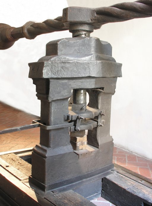

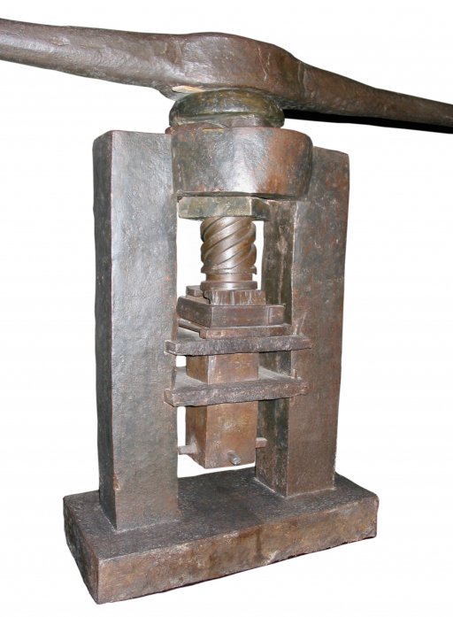

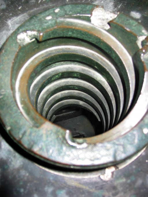

Маховичный пресс - относится к ударным типам чеканки. С виду простой, но сложный в изготовлении, это касается процесса отливки винта. Его повсеместное использование на монетных дворах началось только с начала XVII века. Но первый известный случай был в Севилье(Испания) в 1699 году.

Либо 3-5 вальцверков, которые делают то же самое без спешки и в граздо больших объемах. Ролики с гравировкой 4-6 аверсов/реверсов по кругу. Пластина, прогон, и тут же следующая. На один вальцверк 1-4 человека(ручку то крутить вечно одному тоже нельзя). И того человек 8-12 мастеров, а остальные на вырубку. Да и в целом судя по гравюрам там не суперлюдно.
Если сравнивать с молотком... Это примерно, как шить тент вручную или на швейной машине. Это огромное преимущество на то время.

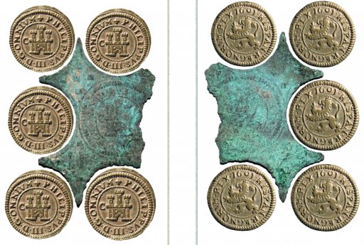

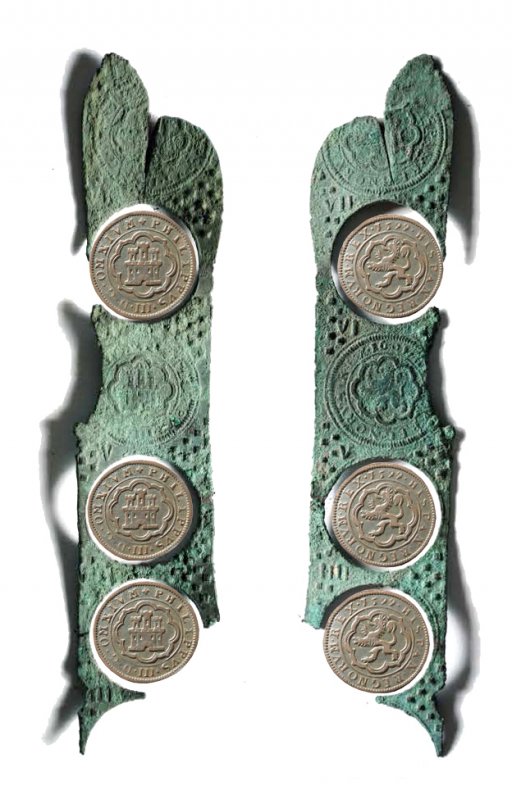

Есть два способа вырезать монеты:
ножницы
и вырубной пресс
В первом случае, работа чаще всего проводилась ДО чеканки. Минусом этого способа является то, что всё делается на глаз. Вес тоже получается примерный. Потом напильником мог доводится до нужного, т.к. с учетом кривизны способа лучше было вырезать с запасом. Муторный, не точный и долгий способ, характерен до второй половины XVIв.
Помните те талера с кривыми гуртами? Собственно оно и есть. Нарезались заготовки, потом складывались в стопки и вся "колбаса" отстукивалась на ровной поверхности, что бы как-то скруглить гурты. Скорость с которой нужно было всё это дело делать постоянно увеличивалась и на процесс формовки стали чаще забивать. Отсюда не очень круглые монеты, а некоторые из них и вовсе.... макукины.

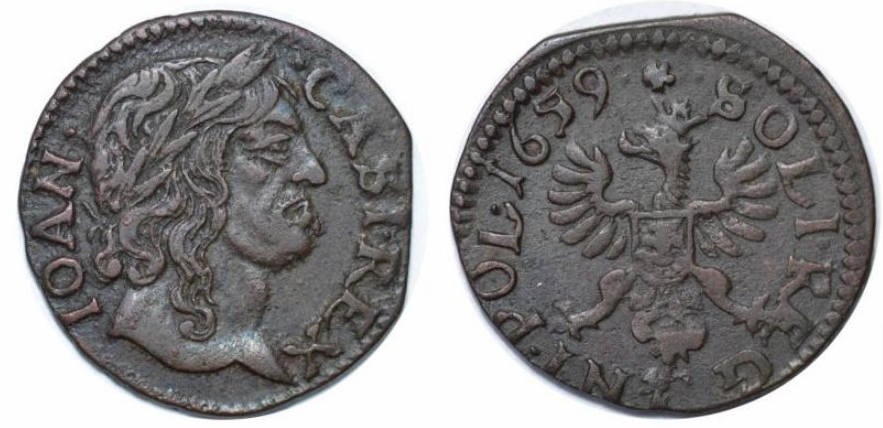

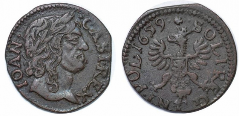

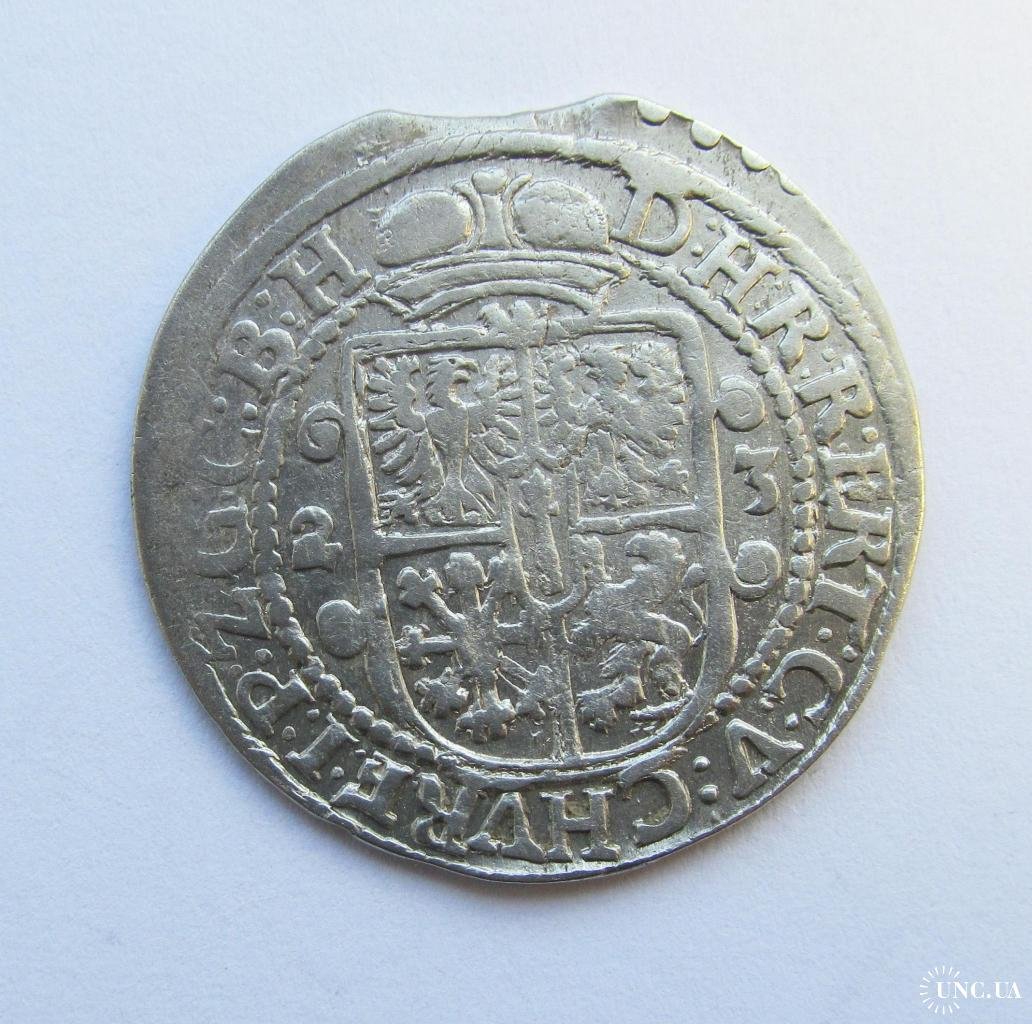

Второй способ точный/быстрый. И очень хорошо можно увидеть его на большинстве монет периода. Они условно круглые:
Иногда, т.к. серебро, или медь мягкий металл, и может заминаться, можно видеть артефакты по контуру, выступы, или наоборот выкусы c забеганием на поле листа заготовки и контуром следующей вырубки:
Это говорит о том, что работали на скорость. Но так же говорит о том, что работали с листовым материалом. Так же оборудование могло изнашиваться по мере эксплуатации, и допустим гильза вырубного пресса могла быть затуплена с какой-то из сторон. При пробитии просто подрывала/тянула металл в этом месте.
И еще один момент.

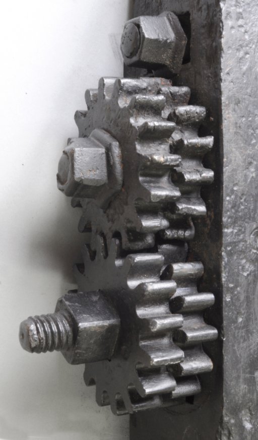

Смещение штемпеля - причин 2. Первая неровная вырубка, вторая износ шестерен вальцверка. Ведь фиг его знает из чего их там лили/ковали/пилили, но если крутится в том темпе что был на дворах, то там любое будет изнашиваться. Смещение вальцов понятно на монетах с одной стороной четко по центру(по ней вырубали) и уехавшей второй, как на фото:

Очень интересно! Возможно чеканили по этой технологии-вальцверком.Но точно не весь тираж.Иначе никак нельзя объяснить появление на боратинках таких браков как ,,инкуз,,,двойных ударов с сильным смещением и даже двойных ударов с переворотом монеты.А они на боратинках достаточно часто встречаются.Такие браки могут появиться только при чеканке на Молотовым снаряде.
