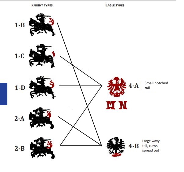

Да, еще пример к высказанному. Ранее считалось, что полугроши Александра смешанного типа с готическим аверсом и ренессансным реверсом шли только с Орлом, нами названным как 4-А. За последние года в руки попало и несколько монет с 4-B Орлом,а пару монет в прежнем каталоге мы определили все-же , похоже, неверно, и сейчас в моих черновиках ситуация выглядит, как показано на схеме. Но логично искать и монеты с 1-В, 2-А Погонями и ярко выраженным 4-А Орлом или 1-С, 1-D Погонями и 4-В Орлом. Я таких пока не видел. Но если у кого в коллекциях такие притаились, тоже прошу поделиться :) В долгу, как уже пишется на 12 страницах, не останусь, но точную сумму сейчас озвучить не в силах :) :) :)

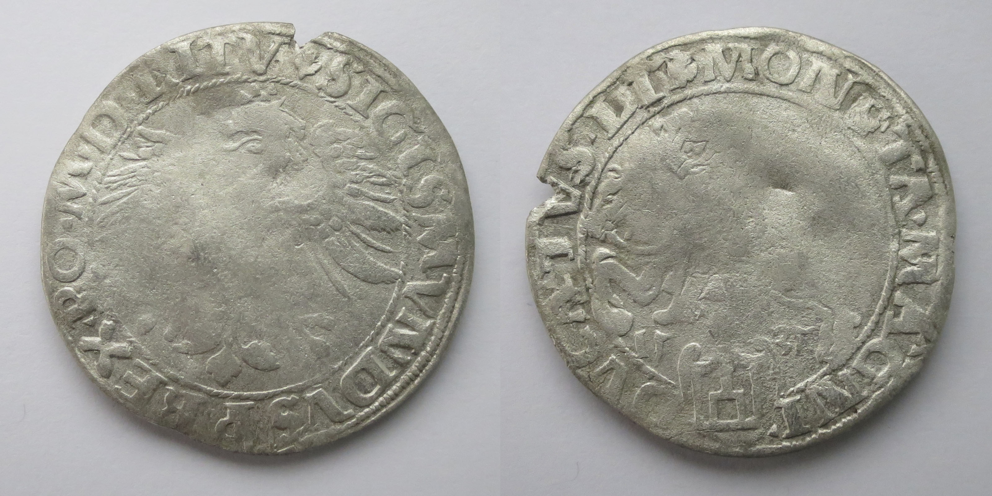

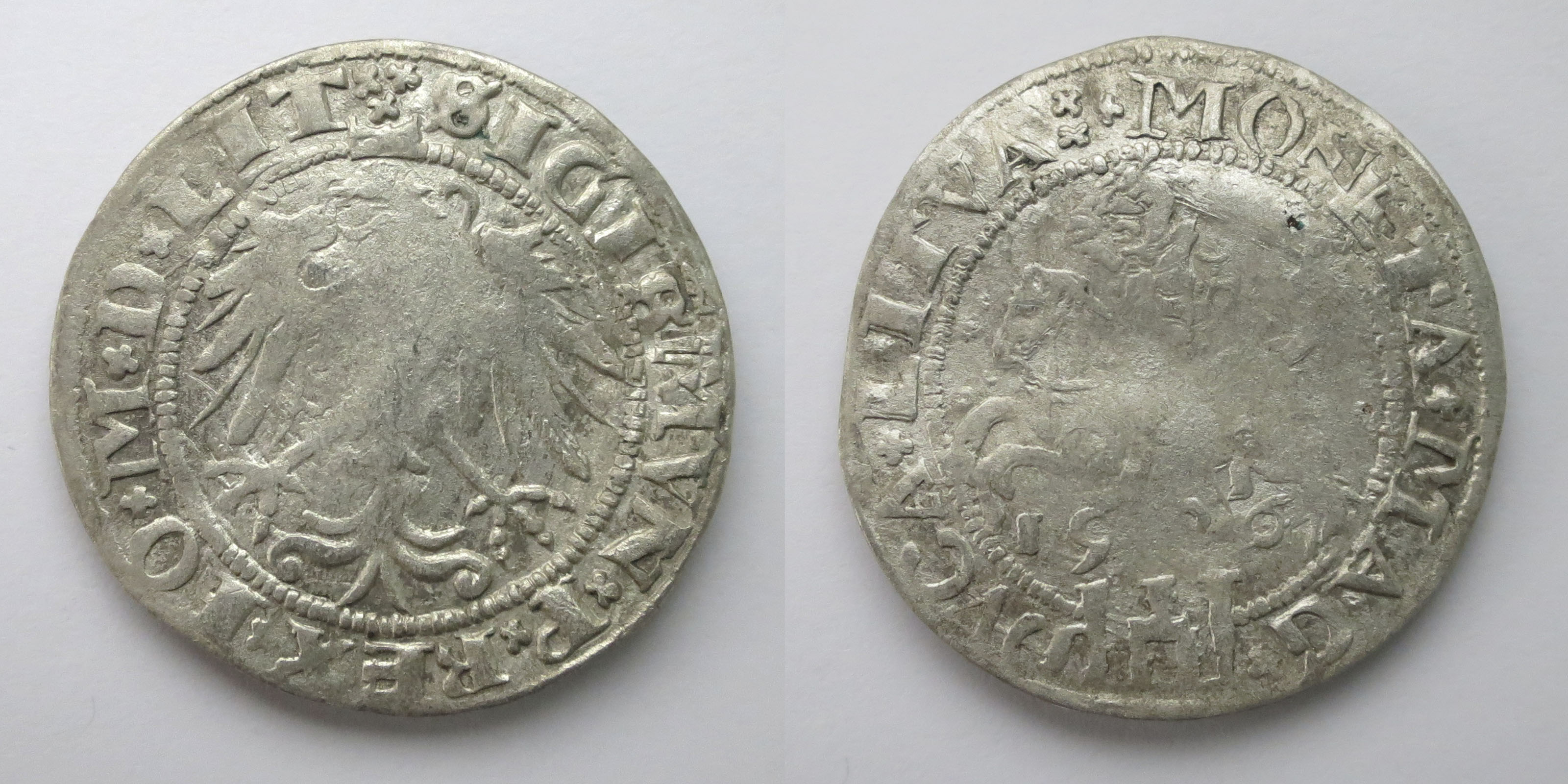

YuriZab86 писал(а):.
Спасибо!
Первую монету я вижу как ноябрьский вариант 1535 года с 3 Орлом и 7 Погоней по Гулецкому. В его книге 210HI, монета показана как сравнительно нередкая. Картинка в книге есть.
Вторая монета, июньский вариант 1536 года. У Гулецкого монета неописана, 5-L Орел и 8-I Погоня по Гулецкому, аверс как 210ХА, реверс как 210VК. Монета мне очень хорошо известна, картинку такой тоже имею.

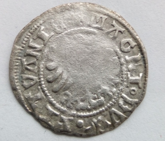

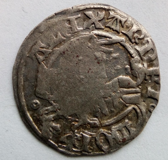

И, как написал, прислали недостающий вариант с 1-С Погоней и 4-B Орлом. Полюбуйтесь, фото, правда, никакие, но это с хозяйном монеты решимо. В субботу увижу монету живьем.
R.P. reversas - Copy.jpg (107.31 КБ) 2132 просмотра
R.P. aversas - Copy.jpg (160.36 КБ) 2132 просмотра
