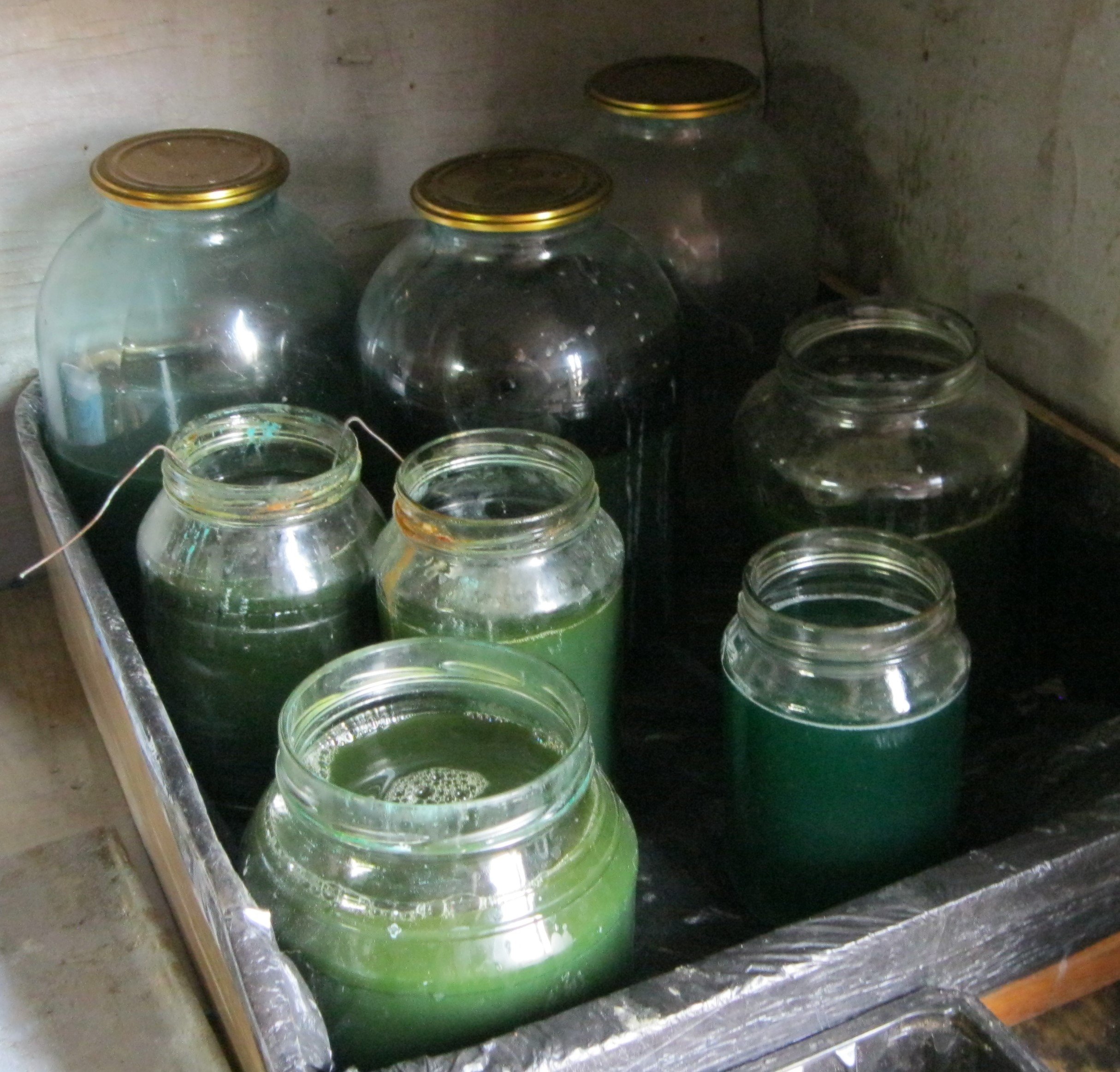

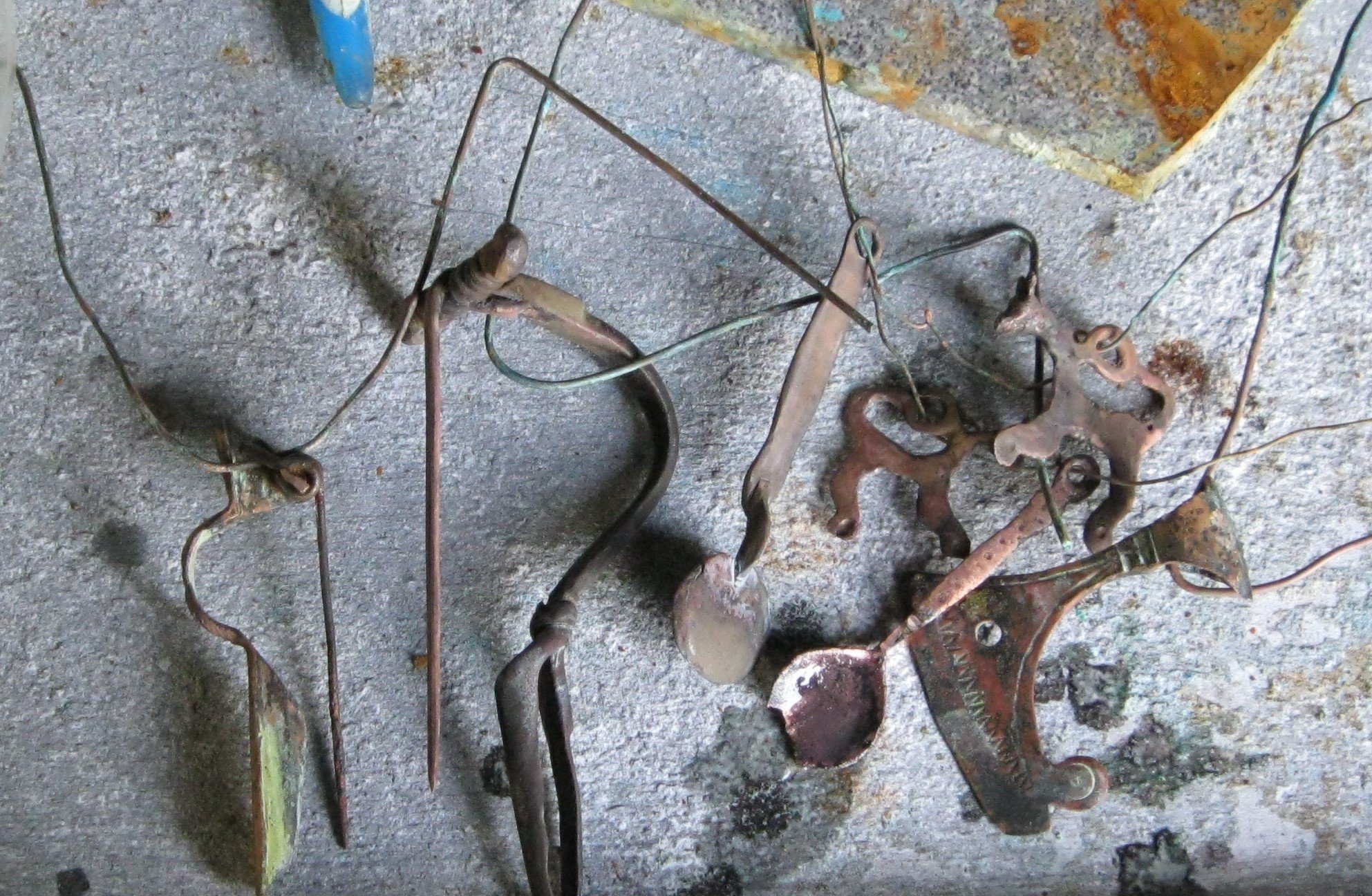

Что ж пока есть время, замутим второй способ.
В принципе он практически полностью повторяет предыдущий, за тем исключением, что предметы погружаются полностью в жидкую среду.
Подготовленные изделия подвешиваются на медную проволочку и опускаются в раствор.
Холодильник здесь не обязательно.
Это и есть весь мой химический полигон. В банках растворы, полученные после очистки патины с различного никчемного бронзового лома.
В одной лимонная кислота, во второй 70-ти % уксус, в третьей каслородный гель "санэлит", в четвертой вообще хрен поймет что... Вот только ничего не уточняйте - сам уже не смогу сказать где и что именно. Главное, что все уже отработало как очистилель или восстановитель...
В каждую добавляю понемногу раствора : на 1 литр воды, около 50 грамм медного купороса и пакетик маргонцовки. Насколько я не понимаю это для увеличения количества ионов меди, а маргонцовка как катализатор.
