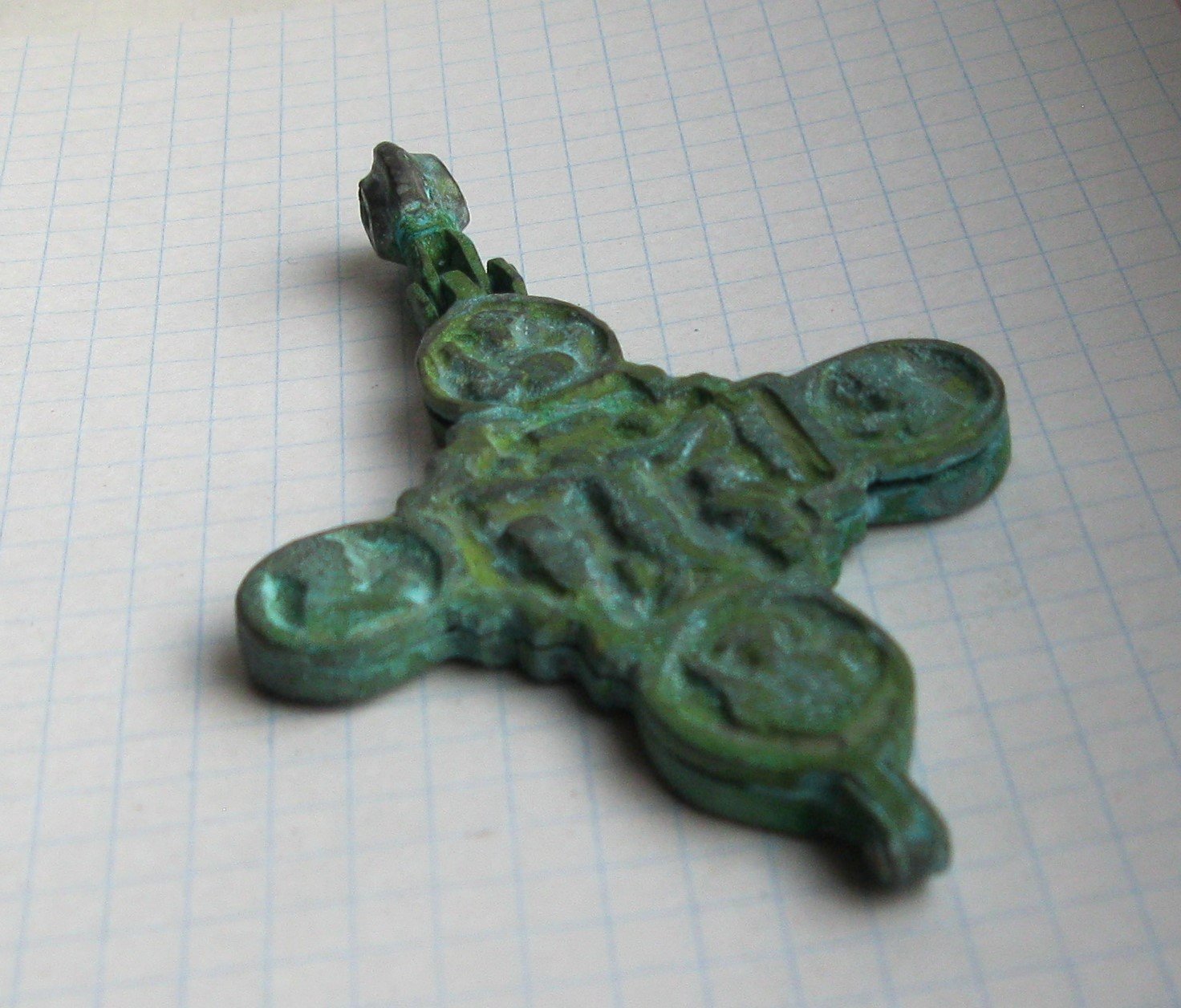

Вот таки и ниразу не представляю, что Вам сказать... Одно точно - это не акрил из баллончика и не фталь из тюбика.
Есть у меня ёмкость, куда сливаю отработанные реактивы, что там - Менделеев только развёл бы руками и покрутил указательным пальцем у виска. Вот в ней замачиваю сначала. Более-менее выравнивает я химсостав поверхности. Что то типа грунта, или, скорее обмеднения. Затем обрабатываю уже вполне конкретными реактивами. Их несколько. Каждый для своего цвета и материала. Какой именно и технология - мой секрет,добытый годами проб и ошибок. Поделюсь, когда уйду от дел, или в запой...

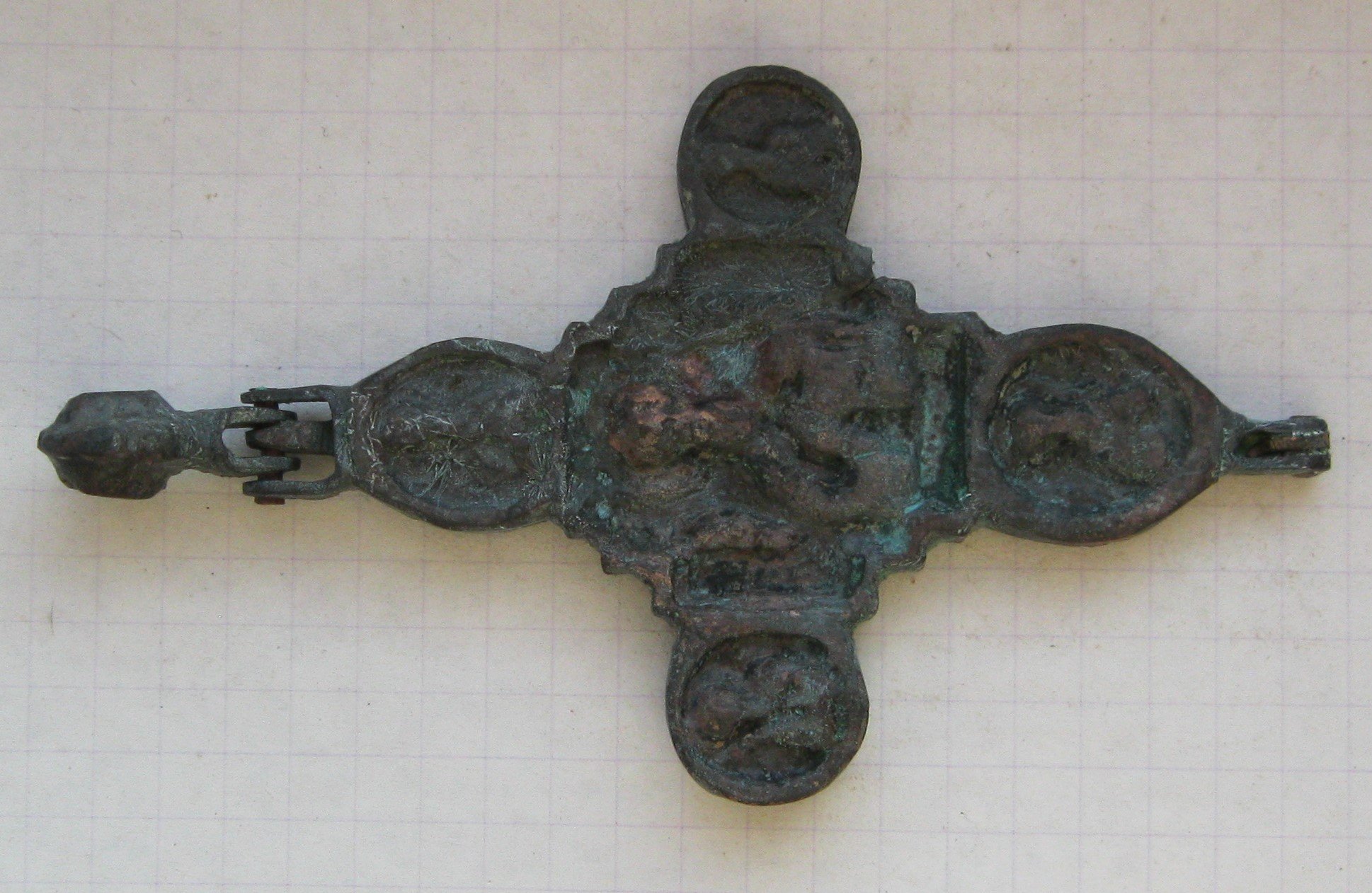

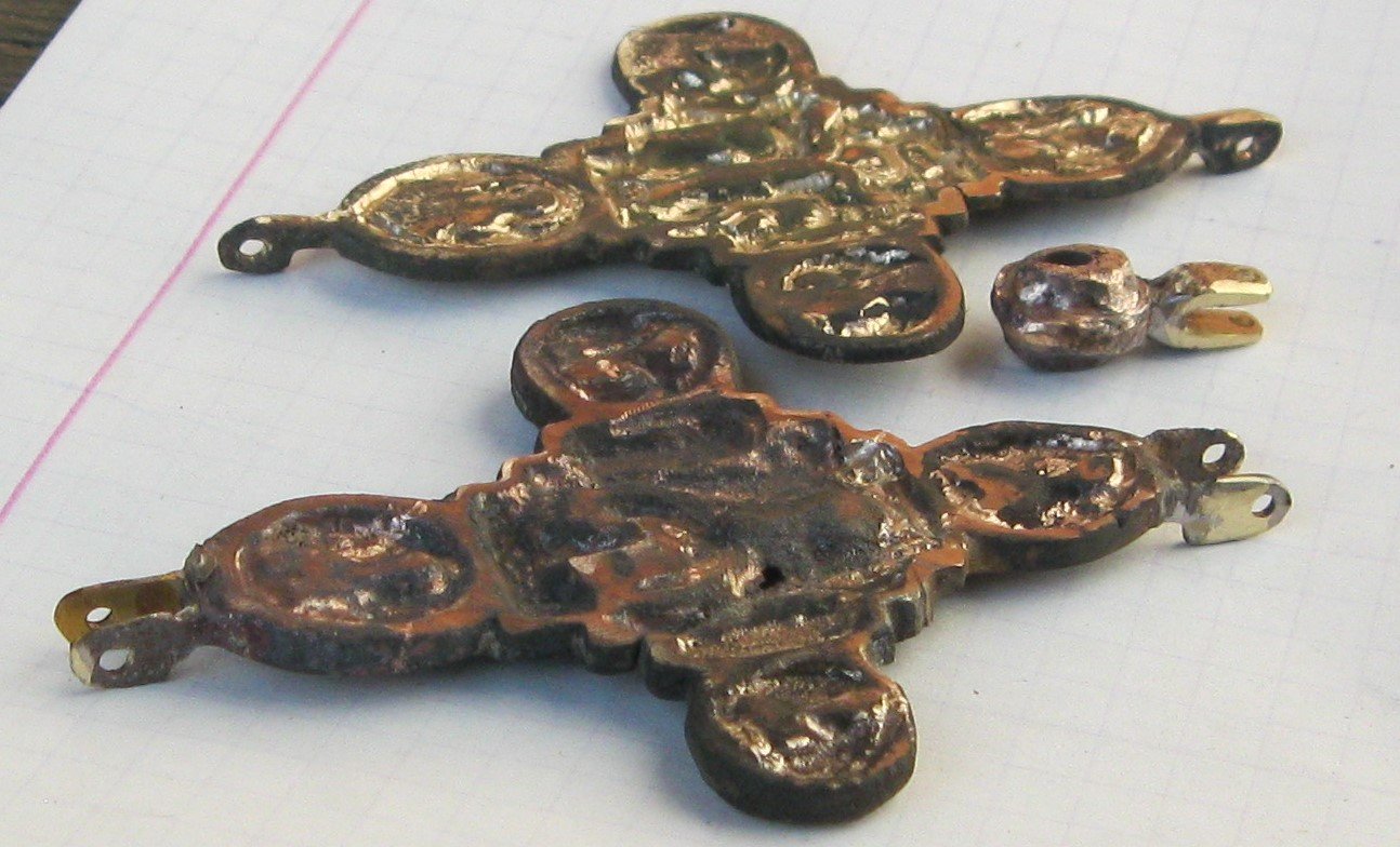

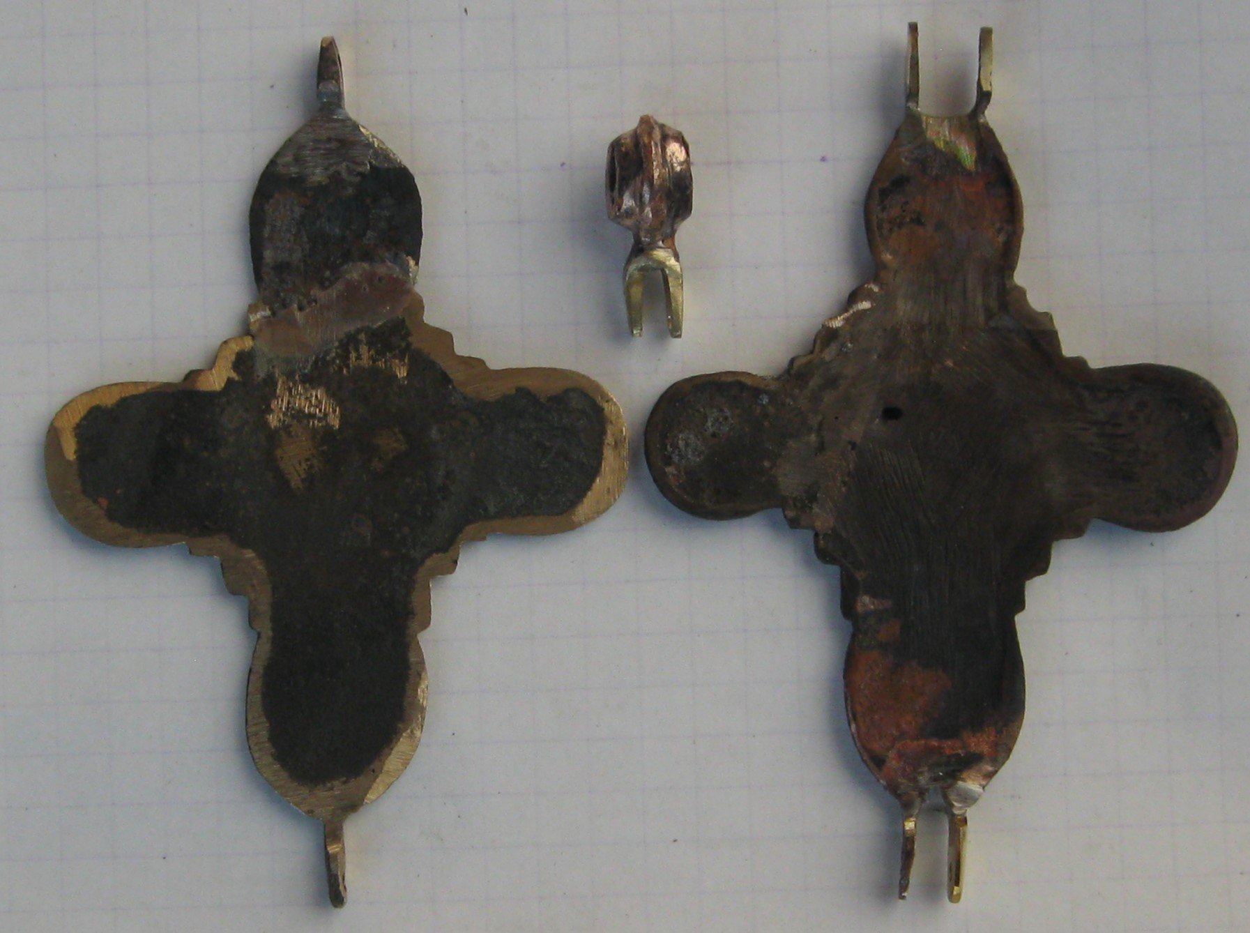

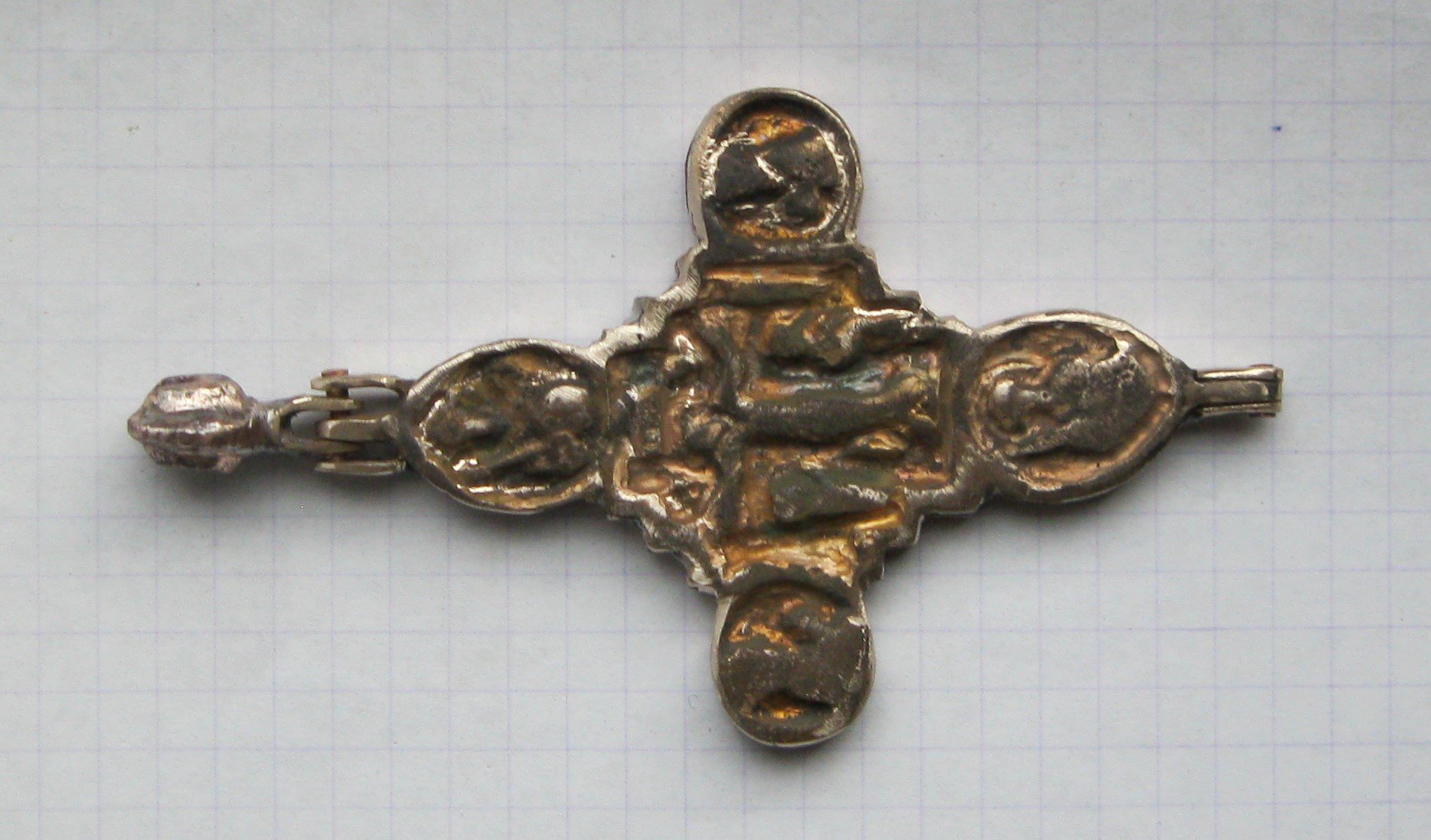

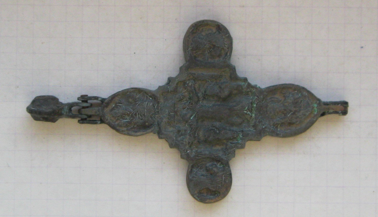

pyzh1968 писал(а): 18 авг 2024, 21:05 Всем всего самого наидобрейшего!
Продвину немного тему.
Обычно когда делаешь что то, что можно было бы показать про фотоаппарат вспоминаешь в самом конце, когда снять остается только конечный результат.
В этот раз повезло - успел.

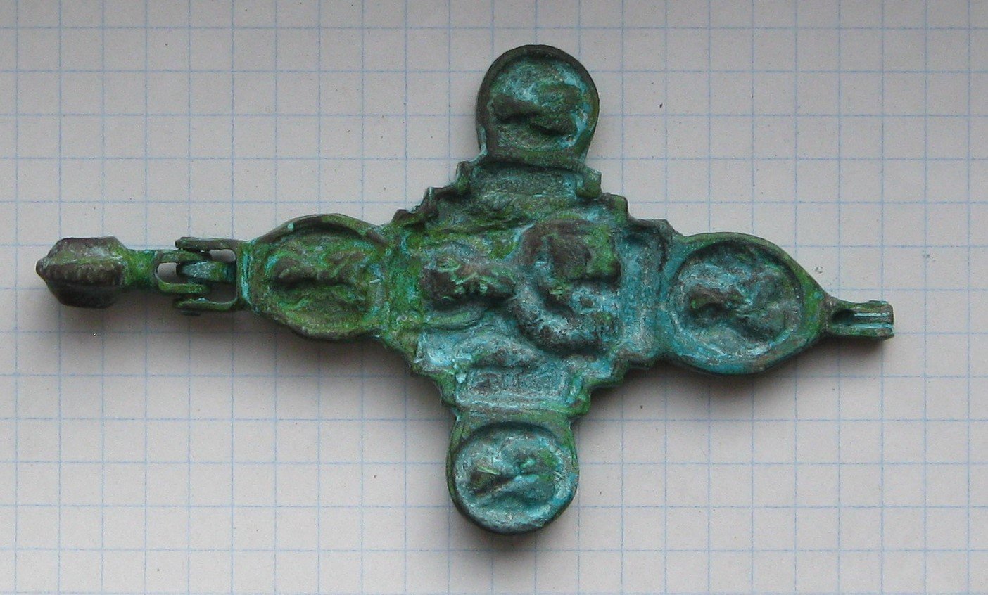

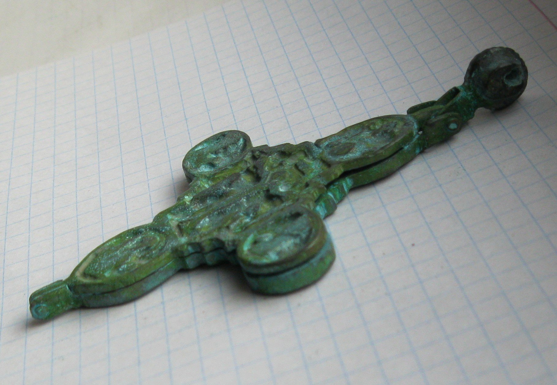

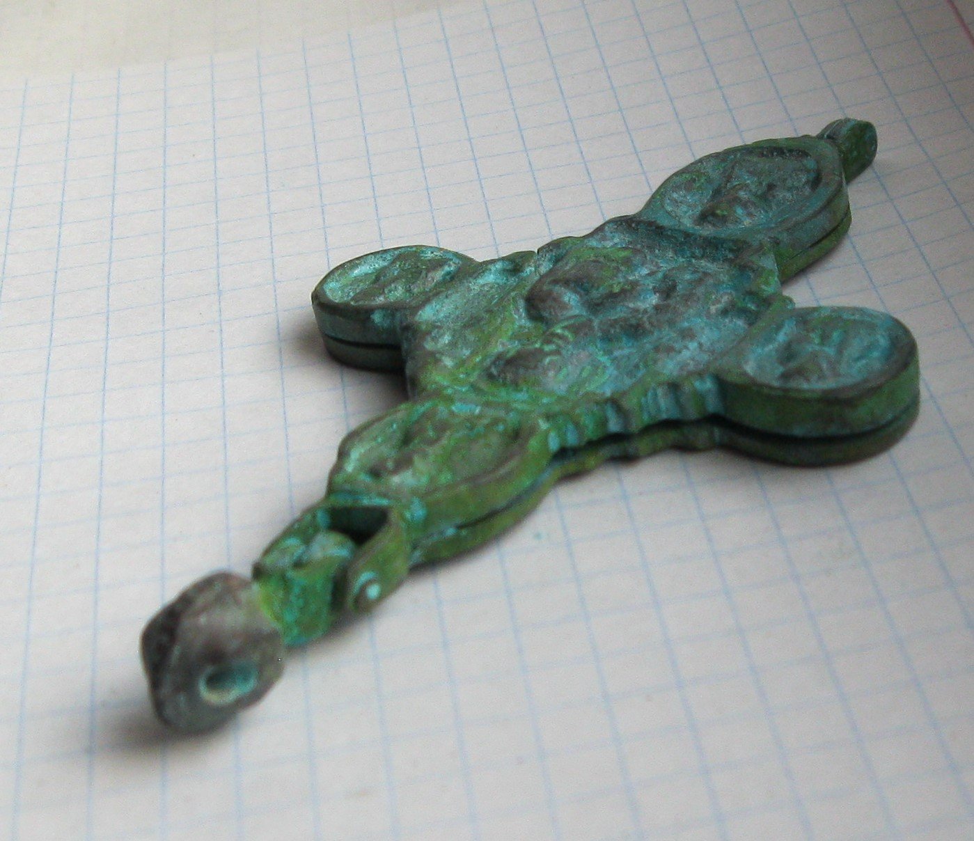

Вот как то так поразвлекался с варяжской фибулой
Исходный материал: конина использовалась в качестве донора для недостающего кончика.
После пайки:
прогоревшую дырку заплавлять не стал - металл очень тонкий и начал себя плохо вести.

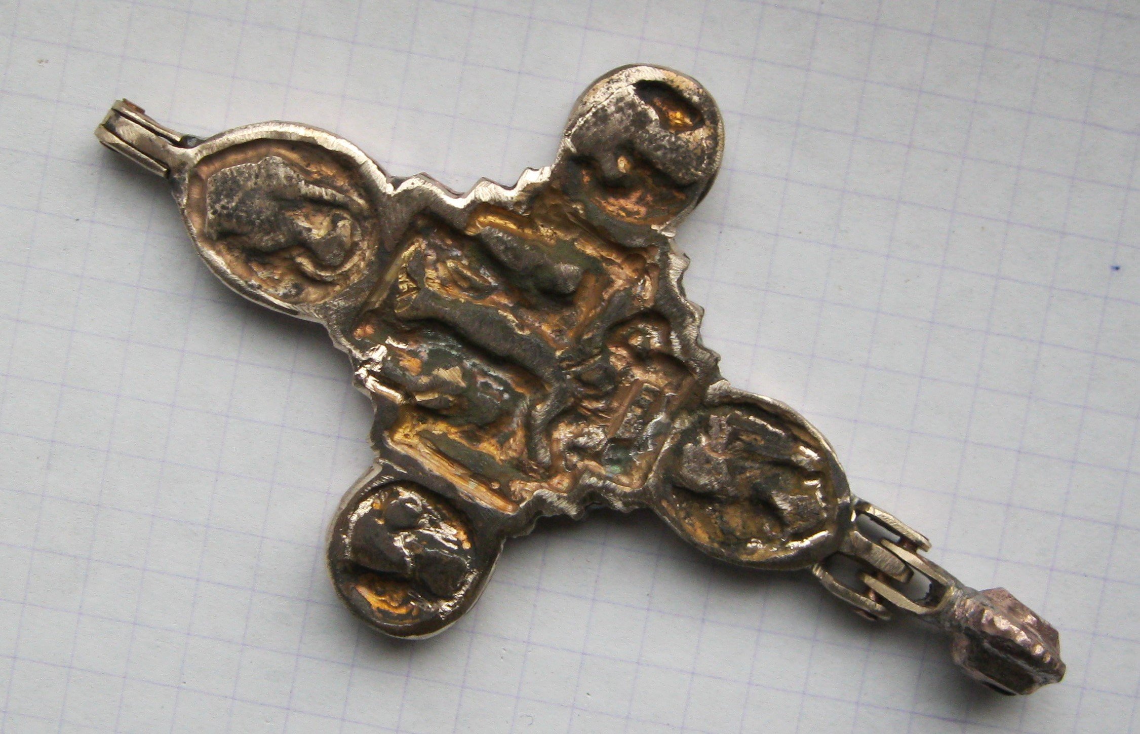

После обработки:
Вот вы правы про фотоаппарат--аналогично --не всегда успеваешь и вспоминаешь что надо запечатлеть --ДО...Ну всегда есть на что посмотреть --когда после.А на счет патины друже може когда в личку и просветите... :yes: Занимаюсь реставрацией--это самый больной вопрос--да у большинства наших коллег я уверен.... :yes:

#13 Сообщение pyzh1968 »
Точно знаю одно - нет и не может быть единого, универсального метода для всех вещей. Ни в пайке, ни в последующей мехобработке, не в нанесениифинишного покрытия. В отдельных случаях даже супер клей с толченой патиной не срабатывают...

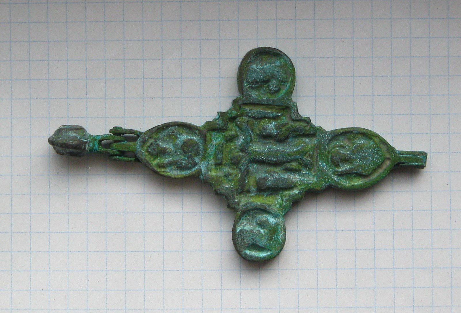

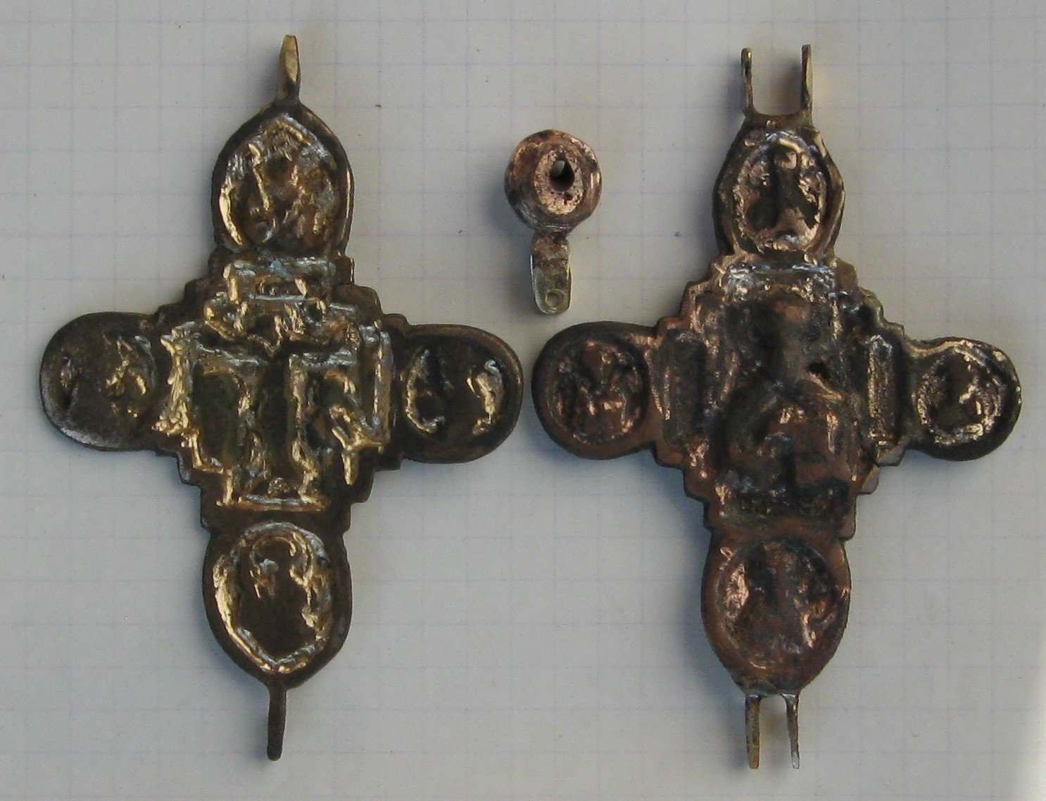

Приветствую Всех.
Немного приподниму тему.
Кто то обзовет представленное ниже конструктором...
Вот ни на минуточку не стану спориться или, тем более, оправдываться...
Просто на мой личный посмотреть - даже так себе конструктор все ж лучше чем хорошая жменя цветного металлолома.
Полагаю комменитровать тут особо нечего.

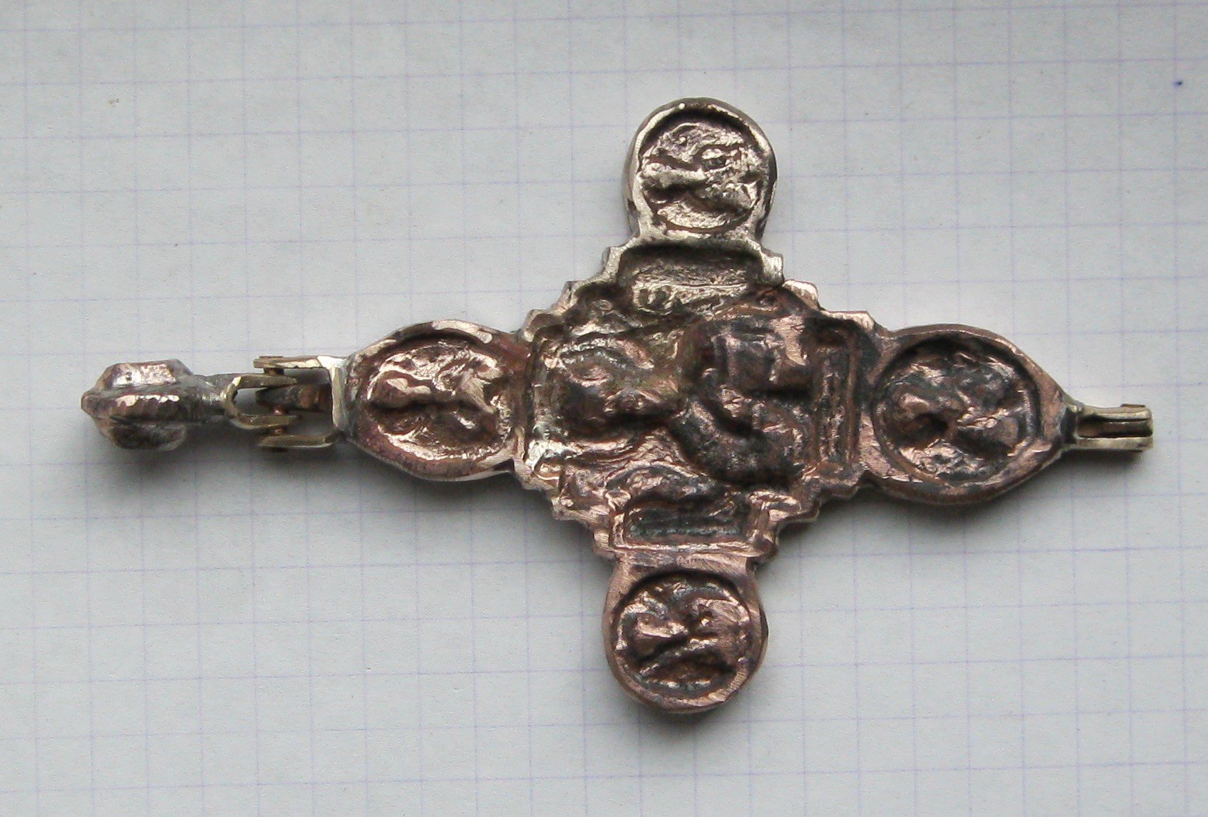

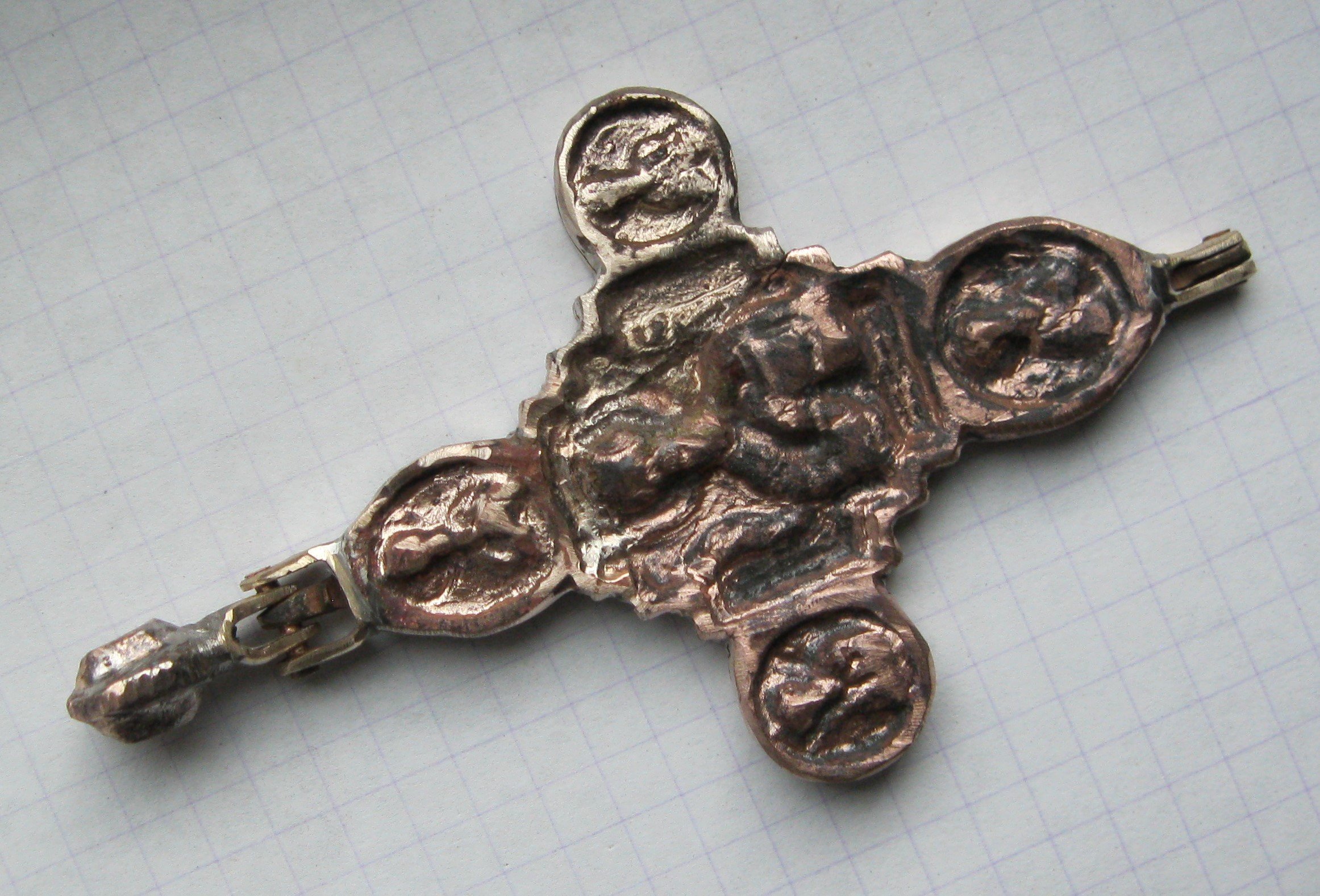

Короче, как то так :
pyzh1968
Сообщения: 4275
Re: Вот как то так.
#15 Сообщение pyzh1968 »
Ну и финальная доработка:

респект! оч аккуратно! а чем паяли?
pyzh1968
Сообщения: 4275
Re: Вот как то так.
#18 Сообщение pyzh1968 »
somename писал(а): 22 мар 2025, 17:06 респект! оч аккуратно! а чем паяли?
Меднофосфорный припой + бура для среднеплавких.
