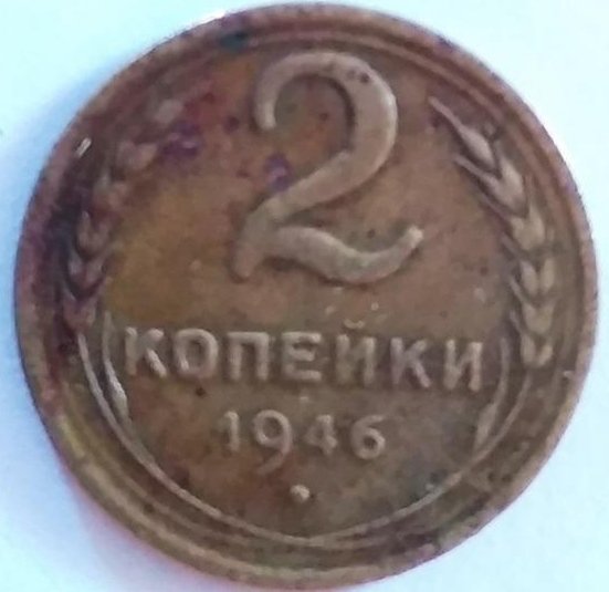

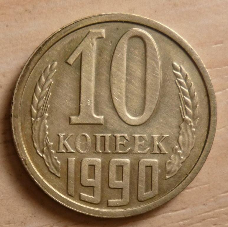

Для сравнения и определения. Где тут односторонний чекан?

Ну взял чел в свое время напильником спилил, а вы все паритесь

К одностороннему чекану можно отнести только нижнюю.Если она таковой признана,а не является спиленной.
Брак,называемый односторонним чеканом,появляется лишь при попадании под штемпеля сразу двух кружков.На выходе получается сразу две бракованные монеты.При том,одна из них будет только с лицевиком,а вторая только с надписью.Вторые стороны будут абсолютно гладкие без всяких кантов.

А не так:
Монетный брак односторонний чекан возникает при попадании в чеканочный станок одновременно двух заготовок. При этом получается две монеты у которых одна сторона не отчеканена. Эта сторона не абсолютно плоская, а имеет деформацию соответствующую рисунку штемпеля, который ударил по ней через вторую заготовку...
Там 10 копеек с односторонним чеканом и со всеми его признаками.
2 копейки - рукоблуд, такой же, как на монете ТС.( с норм весом тоже).
По канту : Вы путаете одностороннюю монету( была когда-то одна показана тех времен. С аверсом , но без реверса. Согласно всему тех. процессу, прошедшая перед чеканкой "обжатие" в гуртильном кольце.( Это к вопросу чеканки)), и монеты с браком , называемым "односторонний чекан".
Про напильник правильно сказано выше.
