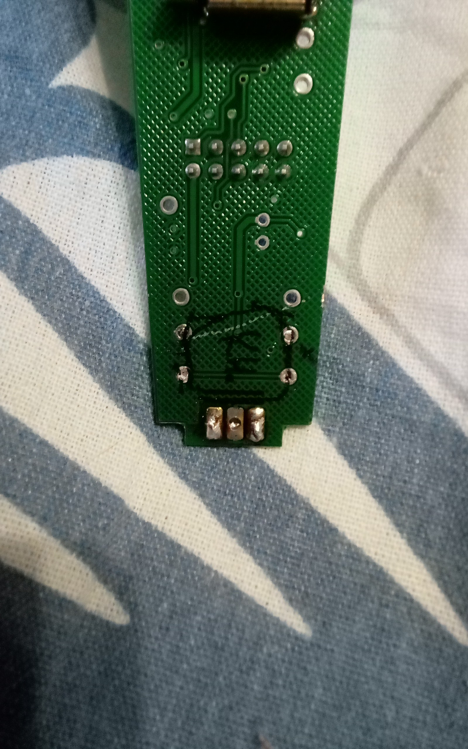

Вырежи полоску с пластмассы шириной 10 мм. Закинь в духовой шкаф и нагрей до температуры 120-140 градусов, она станет эластичной. Затем быстро достанешь и придашь форму округлости пина, путём обжима на нём. Можно феном для пайки, постепенно греть участки и сгибать.
А потом это всё дело на дихлорэтан.
Фото кнопки? И размер
Guest
Сообщения: 488
Зарегистрирован: 03 янв 2020, 01:53
Re: Ремонт пина mdmars
#19 Сообщение Guest »
Размеры между контактами 5мм x 12мм. Высота платформы около 5-6 мм была . Ну сама кнопка там выступала на 3-4мм.
