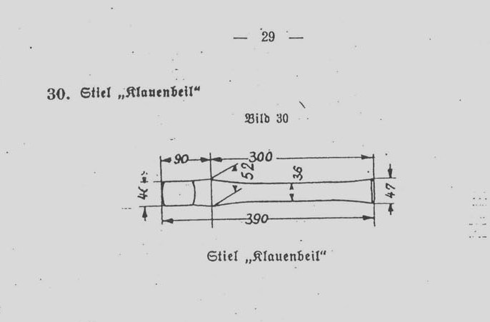

#14 Сообщение D1EN1 »
Фото из сети

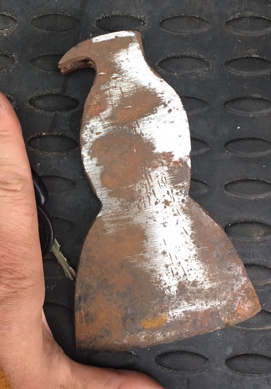

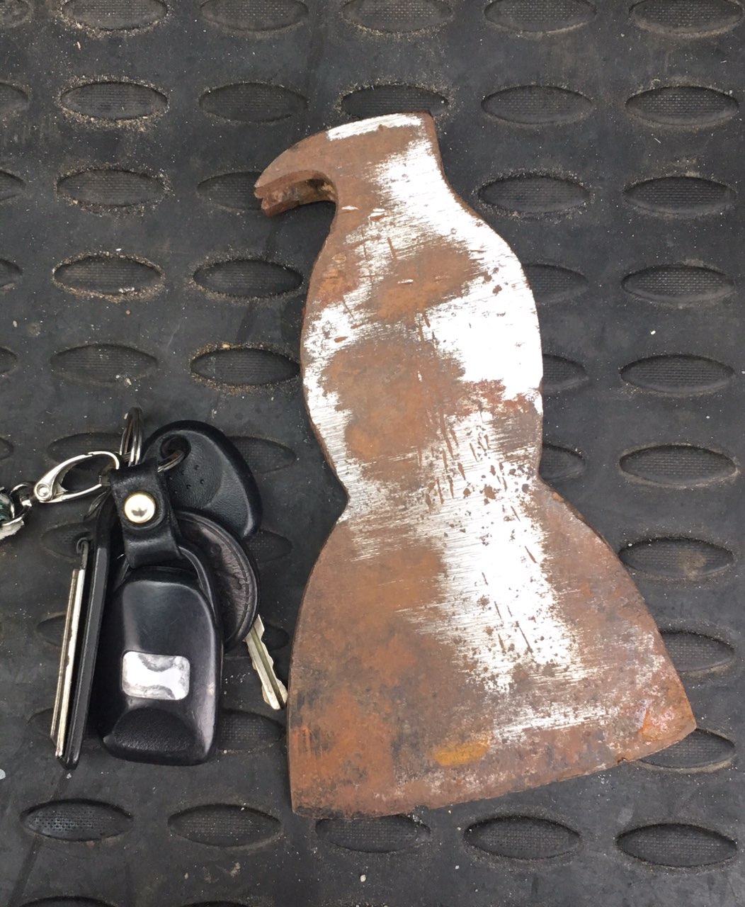

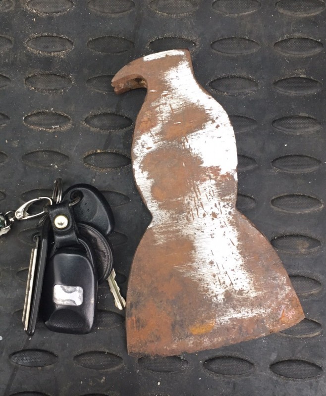

#15 Сообщение Казакъ »
вот фото топора..ключи от машины и пальцы для масштаба)))

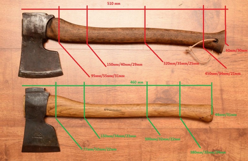

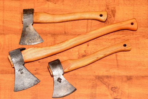

топорище для этого топора .
топорище.
топорище.
Stefan
Сообщения: 5884
Re: ручка для вермахтового топора
#17 Сообщение Stefan »
Топорище из березы , самое хорошее из клена. Из акации тоже руки отбивает да ещё может рассориться .
