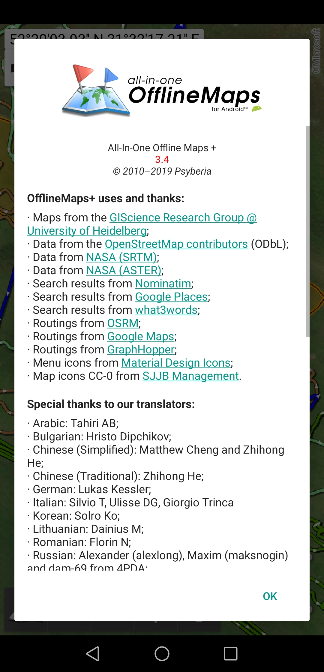

zaniok писал(а):Для андроида Vetus Maps, Locus map, Alpine Quest у каждой свои плюсы и минусы. В Локус и Альпайн можно впихнуть свои карты, только немного геморно ( формат у них свой, глобал маппером вроде конвертирует) в ветус тоже свои можно - но только после покупки вроде 3-х карт
Я использую эту прогу
Понимает ози файлы, кэширует спутниковые, kml метки грузить можно, а также слои растра из kmz (не разбирался) , стабильная работа в отличие от ози.
