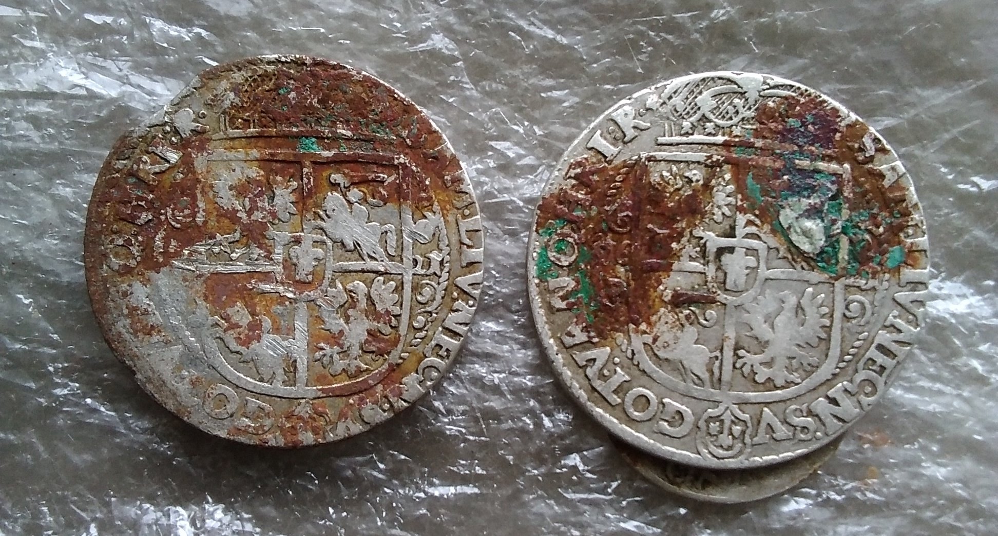

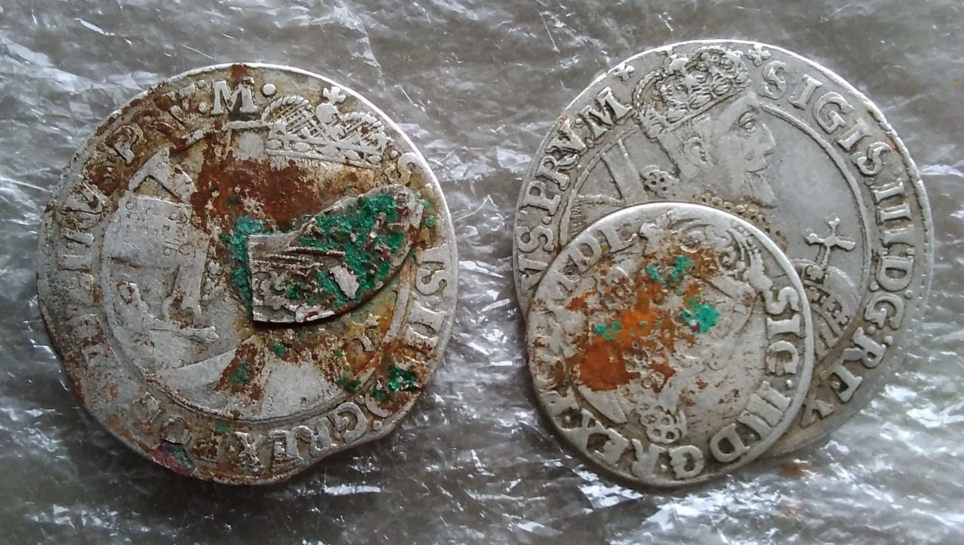

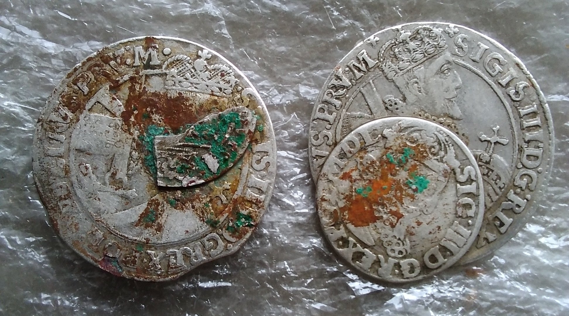

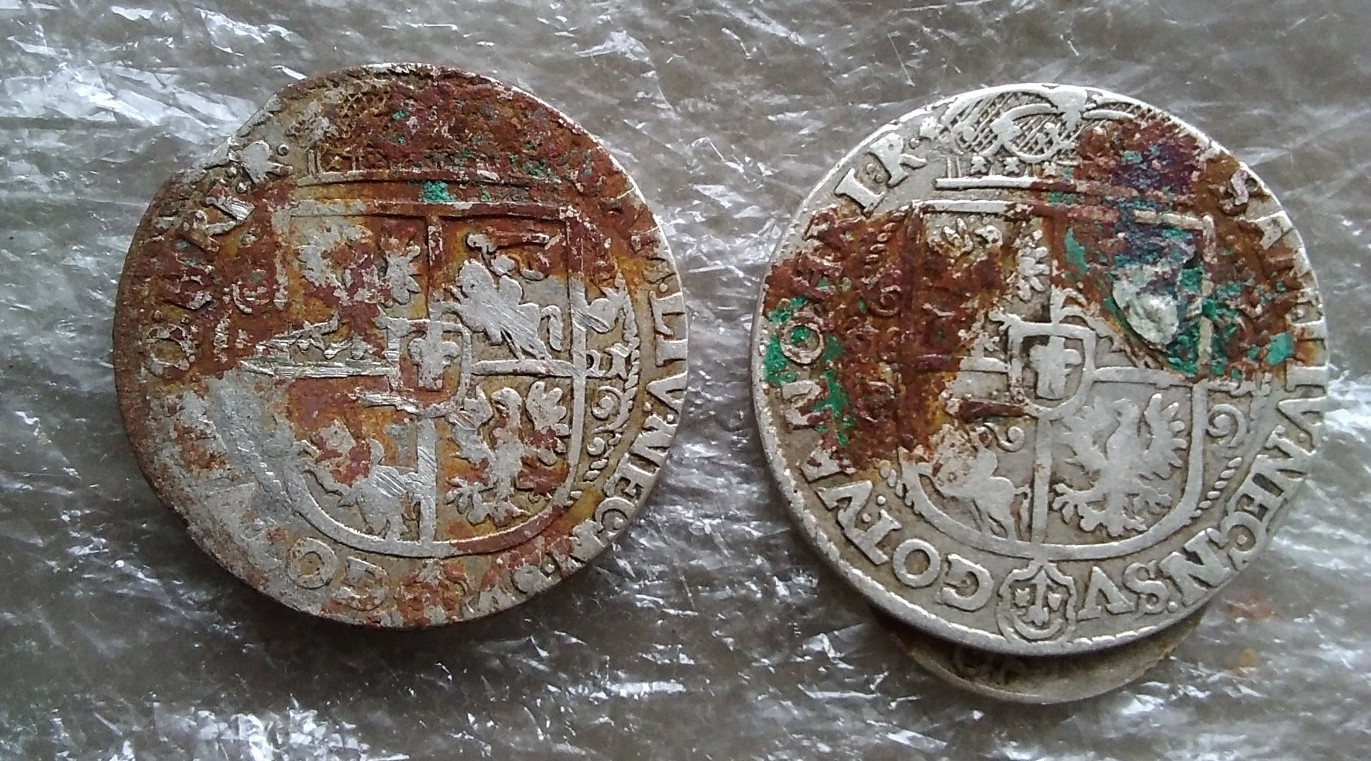

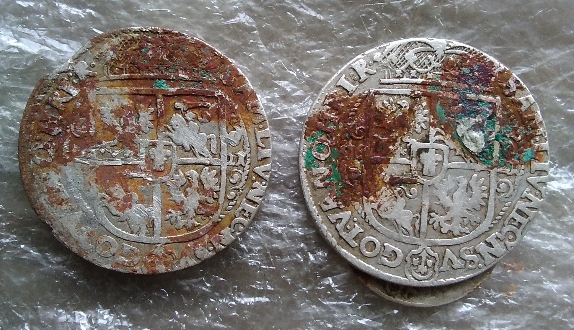

Добрых дней всем ! Нужен хороший совет по разделению и дальнейшей чистки монет.. Изначально лежали 1.5 года в дистиллированной воде,потом 3 месяца в таком растворе (на 100 мл дистил.воды - 20 мл 9% спиртового уксуса), зелень практически ушла, остались коричневые окислы (или наросты) и слипшиеся монеты разной пробы, с перепаханного поля..

Для хорошего серебра, как в этих монетах, можно использовать трилон или ортофосфорную кислоту сразу, а не ждать почти 2 года (капец, у вас терпения не занимать! )) )
Если боитесь страшного слова кислота, то уксус тоже кислота, а ортофосфорная кислота содержится в кока-коле. Условно чистой кислотой, т.к. она тоже где-то 70-90%, можете капать на места, которые хотите почистить. Эффект очень быстрый. Деактивировать содой и раствором соды.
Литр ортофосфорной кислоты больших объемов стоит копейки, рублей 10. Часто бывает закупается на всяких пищевых и пром ТНП производствах. Мелких объемов флаконы для пайки стоят пару рублей, из которых упаковка стоит больше всего.
Потом, после любой кислоты, монету нужно держать в водяном растворе соды - в кашице, от пары минут(если нет терпения) до пары дней(когда есть терпение).
Для вас, учитывая что вы ждали так долго, то попробуйте разделить монеты нагревом и охлаждением в кипящей воде/ледяной воде.
Можно пробовать ультразвуковую ванночку, если есть, но не факт что поможет.
Прилипшее серебро от других монет на этих монетах в их состоянии можно попытаться счищать/разъединять деревянной зубочисткой. Можно конечно и шаберами под микроскопом, но больше возиться.
Если не поможет лайтовый в воде нагрев/охлаждение и деревянная зубочистка, то или шаберы или более жесткий нагрев(сами думайте чем) с последующим охлаждением.

ps: лимонная кислота - пищевая добавка, тоже самое и ортофосфорная кислота - является пищевой добавкой и не вступает в реакцию с серебром.
Используется как пищевая добавка(напр. в коле), как очиститель ржавчины и патины(при пайке например), засоров(средство Крот для труб).
Серебряные монеты чистит отлично. Билон - скорее не советую использовать, лучше тот же уксус как более медленную кислоту.

кинь в лимонку .в течение часа сами развалютса

pps: для разъединения бывают монеты жарят, варят в масле(темп кипящего масла около 200 градусов) с последующим охлаждением
Также кидают на ребро, тихонько стучат по гурту нагретой монеты, всё это - вариации механического воздействия аналогичные зубочистке.

Сомневаюсь, что так быстро, но совет не вредный, лимонная кислота более лайтовый вариант, чем ортофосфорная. Можете попробовать.
Но ржавчину и наросты с монет она уберет еще годика через два и то только при том условии, если ей еще и механически иногда помогать )

лучше...кипятком ...потом в кефир..можно в масле подварить..аккуратно главное..в лимонку если только слабы слабы раст вор и смотреть..

..или в дистиллят и время от времени доставать) и кипятком..короче чередовать все можно..главное лимонку не сильный делать раствор)..можно еще в мыло хоз-е..но аккуратно тоже..

Лимонку делай покрепче. И не парься.все отайдет

Большое спасибо всем за советы, закинул пока в раствор с лимонной кислотой...
