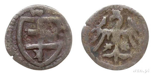

Какой из штемпелей сложнее? Исходя из приведенного примера инкуза и логики Александра о залипании только вверху, нижним штемпелем должна быть Погоня. Она сложнее Орла? Не похоже…
Вот полугрош Ягайло, подобный тому, который соответствовал приведенному выше нижнему штемпелю.
Какая сторона сложнее? Вопрос, правда? А штемпель Орла - нижний, что по логике Александра говорит, что он сложнее.
Идем далее. Вот инкуз и примерно соответствующий ему пенязь Ягайло. По описанной выше логике, исходя из инкуза, нижним должен быть штемпель с двойным крестом на щите. Он что «сложнее» Орла? Отнюдь, по-проще будет…

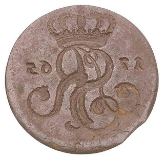

Вот инкуз гроша Понятовского и соответствующая монета. Опять же, исходя из инкуза, снизу будет штемпель с монограммой. Разве он более сложный, чем реверс? Думаю, что совсем наоборот…
Вопрос шестой: только ли соображениями «сложности» выбирался штемпель, который должен был быть внизу? Или для мелких монет (полугрош в том числе) был какой-то иной принцип?

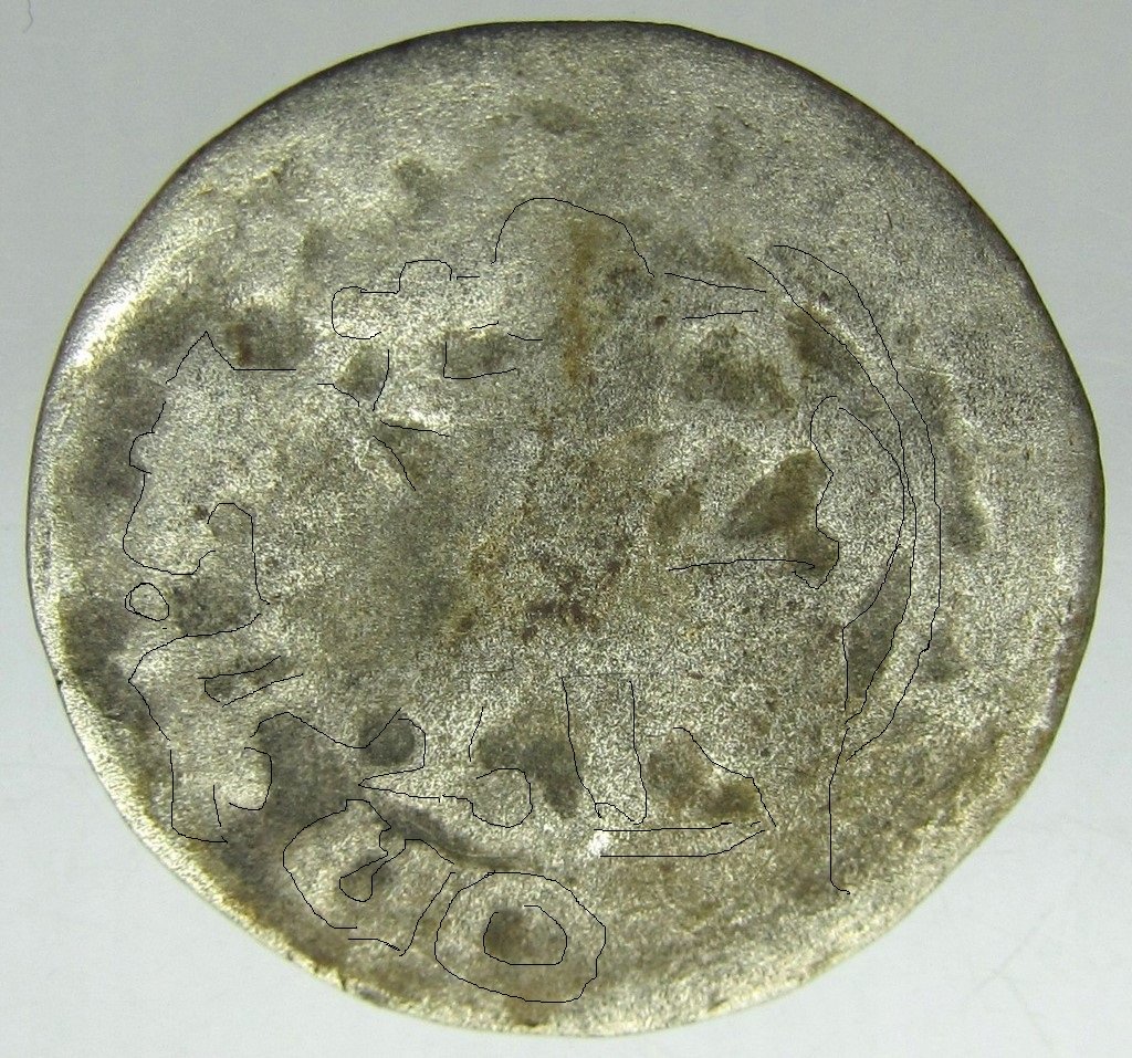

Если посмотреть внимательнее (перевернуть на 180 градусов), там видны очертания Погони. Слабо, но видны. При инкузе такого быть не может. Как появился этот брак пока не совсем понятно. Может по ошибке заложили две монетные заготовки. Одна прочеканилась хорошо, а вторая сильно смазана.giedrius писал(а): ↑22 окт 2021, 08:12:54 А вот сейчас на глаза попался и Орел https://archiwum.allegro.pl/oferta/alek ... 50258.html Если таких нашлось
https://drop3.dropmefiles.com/preview/JnhZT/698133636
чет не могу картинку вставить
