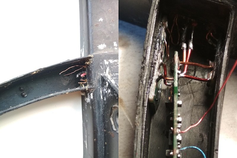

В 2019 была прислана на ремонт. Диагностика показала, что пациент скорее мёртв чем жив (АКБ мёртвый, у платы завышено потребление и не запускалась, окошко то-же присутствует теоретически). Была выкуплена на запчасти . Время от времени я брал её в руки, крутил думая а вдруг получится восстановить, и снова отлаживал.

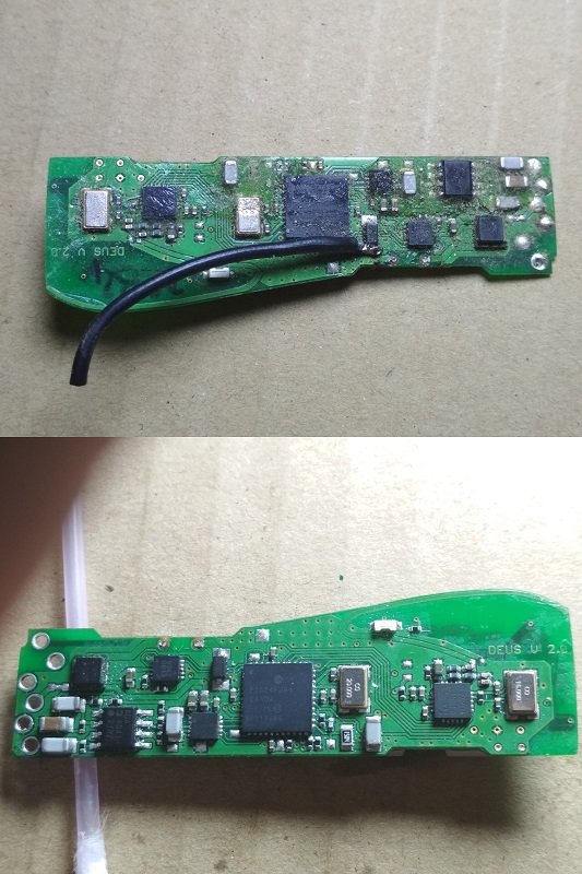

Прошёл год, не без помощи специалиста, решил на первом этапе разобраться с платой. Если она заработает , то можно и остальное начать делать.
Была перелопачена, дефектные детали заменены, всё запустилось.
Устанавливаю переходные платы, так проще подцепиться к остаткам проводов.

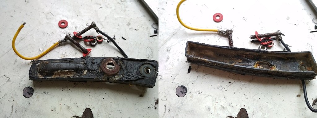

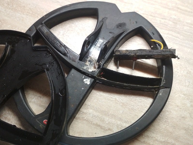

Очередь окошка. Это самое проблемное место, его не приобрести от слова совсем. Пробую родное делать.

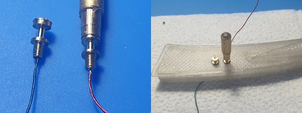

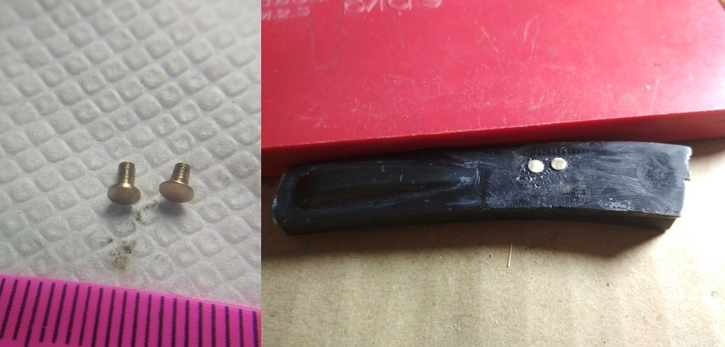

Выточил контактную пару и установил.

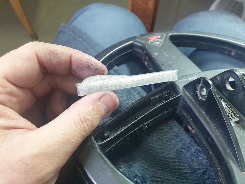

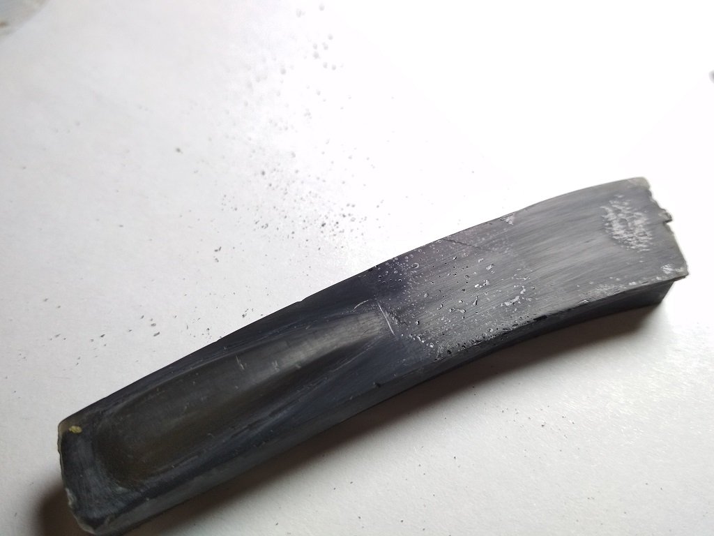

Спустя год, эту крышечку достал, а она деформировалась. Ну да ладно, ничего страшного, положил в духовой шкаф, дал температуры да выровнял. Получилось хорошо, но не отлично, решил подправить. Опять духовой шкаф, температура иииииии…..
Когда вспомнил, уже было поздно. Просто вся расплавилось и превратилось в кусок массы. Очередной попандос.

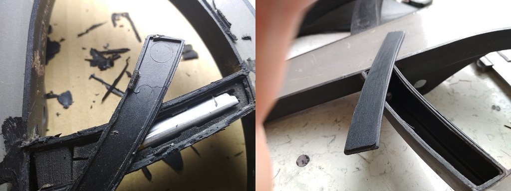

Обратился к другу за помощью в изготовлении. С поставленной задачей справился на 99%.
Опять изготовил контактную группу. Они радиусом больше штатных, это способствует более точному и лёгкому позиционированию контактов зарядной клипсы.

Крышечка треснута, новую изготавливаю. Выкидываю разъём и делаю на прямую.

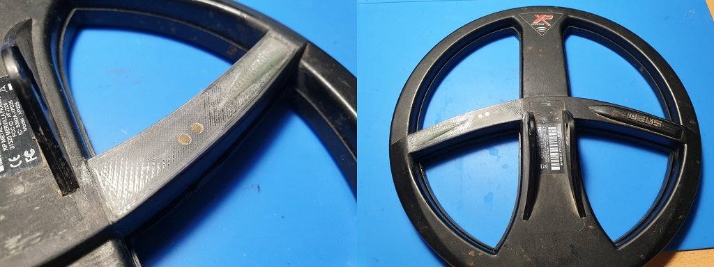

Ну и конечный результат:
Катушка полностью рабочая и герметична. Если влага сможет попасть во внутрь, то проблем не будет. Всё полностью заполнено компаундом.
