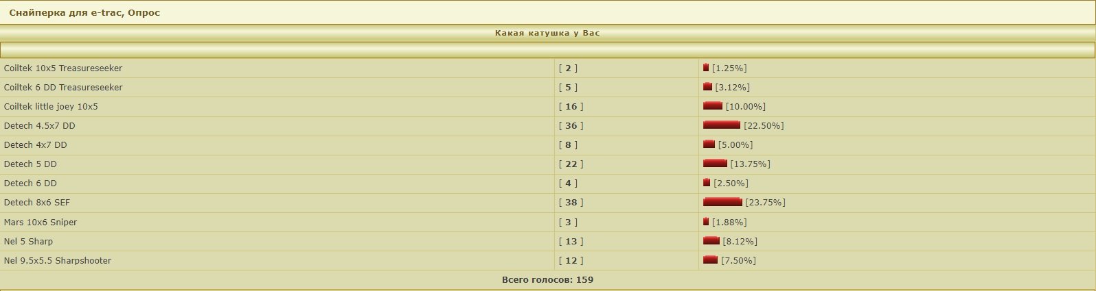

Добавлю результаты похожего опроса с ревью.
ПС: имхо ценник на fbs неоправданно завышен, да и по нашим магазинам их особо нету. Придется все же рассматривать детеч.
