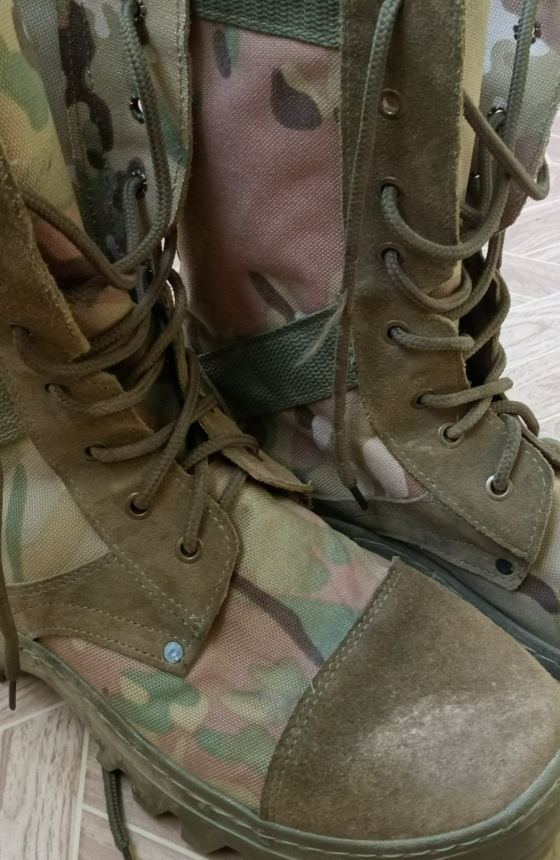

Всем добрый вечер, Суть моей проблемы такова : когда проводишь катушкой параллельно земле , посредине прибор издаёт ложный звук (сигнал ,похожий на крупную медную монету). Защиту катушки чистил. На этом поле бывал не раз. Прошивка 5.21. Может ,кто-нибудь сталкивался с такой проблемой ?

Какой вди?

Железные вставки в ботинках?

Как-то не совсем понятна суть проблеммы. "Посредине" чего ложный звук? Как определяете, что ложный? При каких настройках такие проявления (исключить влияние горячих камней, шлаков, керамики и т.д.)? Звук на чём - блоке или ушах? Без защиты как ведёт себя прибор? Над другими поверхностями? С другой катухой? С другим блоком? и т.д. и т.п. Это так, навскидку для понимания :yes:

:yes: Такая же фигня была, когда одевал берцы с металлическими вставками под шнурки (и в других местах )) ). Но это стало быстро понятно ))

Всем спасибо. Причина банальна. " Металлическими вставками под шнурки ". Обул новые матерчатые берцы.
В кожаных берцах ,железных вставок не меньше , но там всё ок. Похоже разный металл.

Amigo_BY писал(а): 15 авг 2021, 20:14:06 Железные вставки в ботинках?
Спасибо.

Клёпки под шнурки слишком мелкие, скорее всего, там ещё металлический супинатор в подошве, проверьте пином (ещё вставки в носках бывают).
P.S. но лучше сразу предъяву "металлопошуку" кидать, ну так тут принято ))
