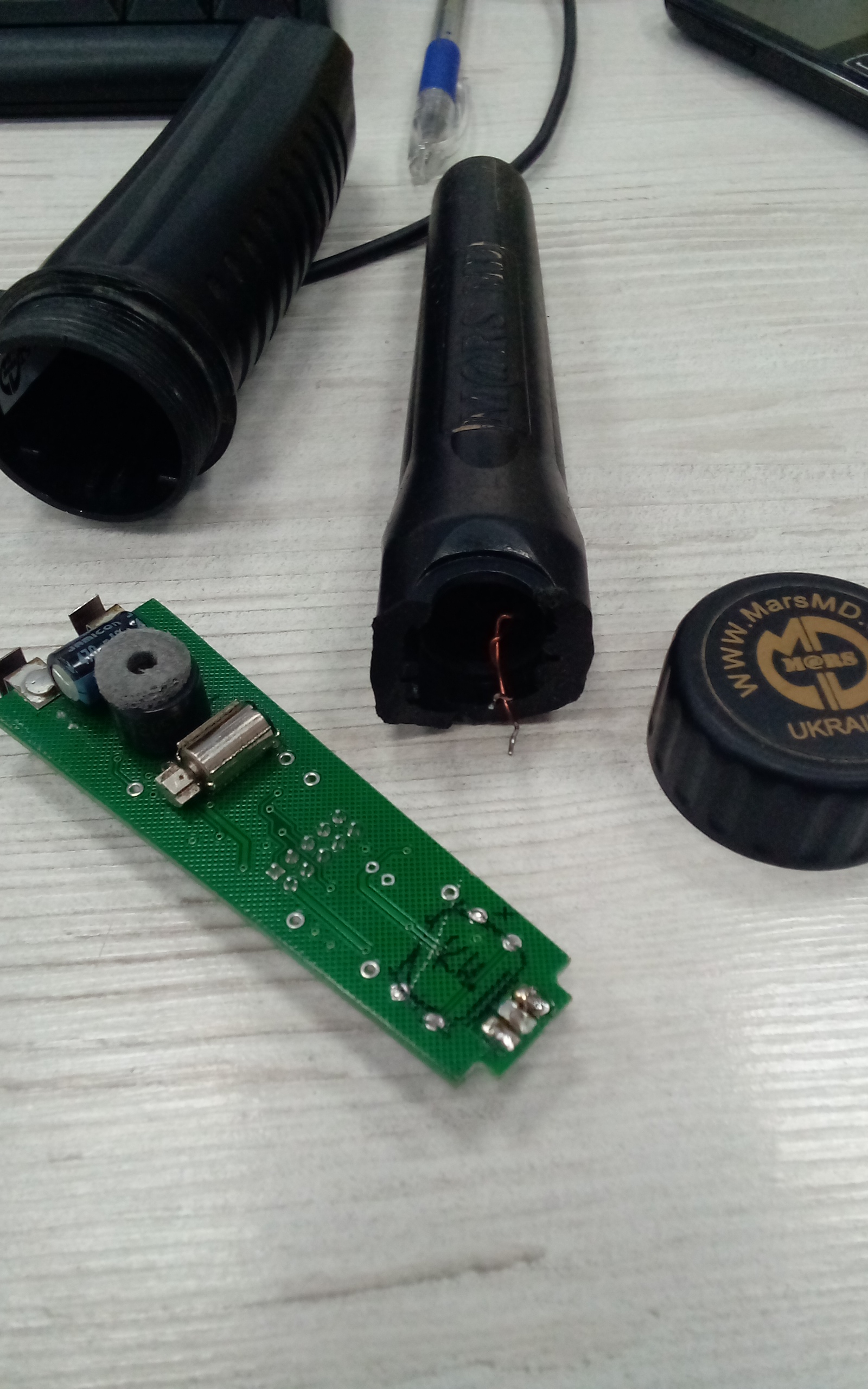

Доброго. Подскажите пожалуйста, кто нить занимается ремонтом пинов ? Нужен совет или кто возьмётся сделать ? Есть проблема, по тихой грусти перестал включаться пин(MD mars). Отказал не сразу, по началу бывало включался не с первого раза - дальше всё хуже и хуже и так дошло до того что, совсем теперь не работает. Элемент питания менял (не самые дешёвые кроны).

Доброго. Из-за отсутствия ответа, взял инициативу в свои руки. В общем, если интересно : проблема в кнопке (пошла по п....де). Что бы это понять пришлось извлечь внутренности. Что б извлечь внутренности - пришлось резать пин поперёк на две части. Далее , отсоединили антену от платы. Прозвонили все что можно было и сигнал не пропускала кнопка. Осталось купить кнопку , припаять её и антену. Заклеить пин и будет счастье. Но спасибо что откликнулись.

Согласен. Опыта и времени нет. К пину привык, а ночью без него совсем "труба". Как расклеить влагостойкий шов на корпусе - понятия не имею. А тут под рукой болгарка...

Шов никак. Я бы пипку резал, но там то-же есть нюансы . Что сделано, то сделано.Guest писал(а):RONIN.

А вообще, наверно было бы легче вынуть резиновый колпачок на кнопке, подтянуть плату и отпаять провода через окошко. Вроде стоит она со стороны контактов на фирит.

Целиком и полностью согласен. Наука мне и другим. Только потом паять антену к плате ,через маленькое отверстие неудобно, но возможно.
